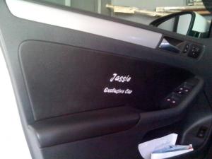

Андрон 4 Жалоба Опубликовано: 8 мая 2013 (изменено) Мужики, а есть у кого фото снятой передней и задней обшивок? интересует вид изнутри, а точнее места соединения средней части карты с основной частью. Собираюсь разбирать карты, нужно знать к чему готовиться. Если есть у кого такие фотки - залейте , пожалуйста! фоток нет, но когда я отдавал свои на перетяжку присутствовал при процессе. По периметру вставки идут "распаи" диаметром около 1 см. Их не считал, что-то около 10 шт на каждую вставку, распаиваешь их с помощью паяльника и вставка у тебя в руках, процесс сборки в обратном порядке. По просьбе Saks выкладываю краткий отчет о том что получилось. Цена вопроса: Снятие,установка проклейка вставок - 2000 руб. Материал(эко-кожа) - 400 руб/м(Одного метра более чем достаточно) Вышивка на передних вставках - 600 руб. Итого - 3000 руб.(Хотя разбег цен в разных местах от 4000 до 6000 и выше) И еще одно маленькое дополнение по снятию обшивок дверей, у многих выползает проблема сломанных сеток под пищалки, на мой взгляд это от того, что когда начинают снимать вставки под алюминий начинают именно от них(т.е. сеток) в моем случае снимать начали с другой стороны и все сетки целые. Изменено 8 мая 2013 пользователем Андрон 3 Поделиться сообщением Ссылка на сообщение Поделиться на других сайтах
