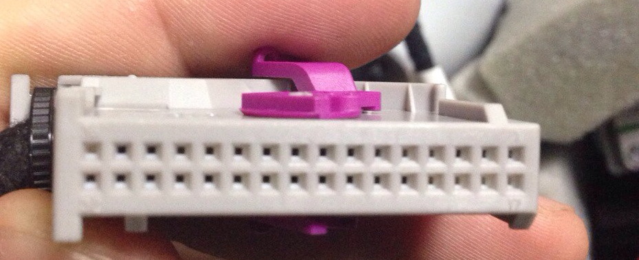

потому, что эта колодка именно с дверного блока, я так понял, что речь именно о ней. Если присмотреться на то фото, что я вставил выше, то там видно, что на плоскости вдоль каждого пина есть отверстия, усик фиксируется в этом отверстии. Нажав на усик через это ответсие пин освобождается. Зачем ковырять тогда со стороны провода?

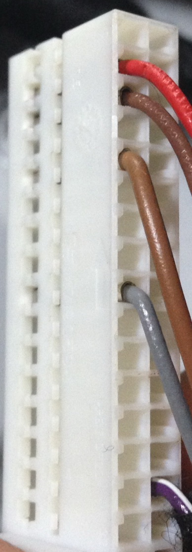

вообще не факт. Интересно посмотреть как эта процедура бы выглядела на примере вот этой колодки
Изменено пользователем Sancheg
