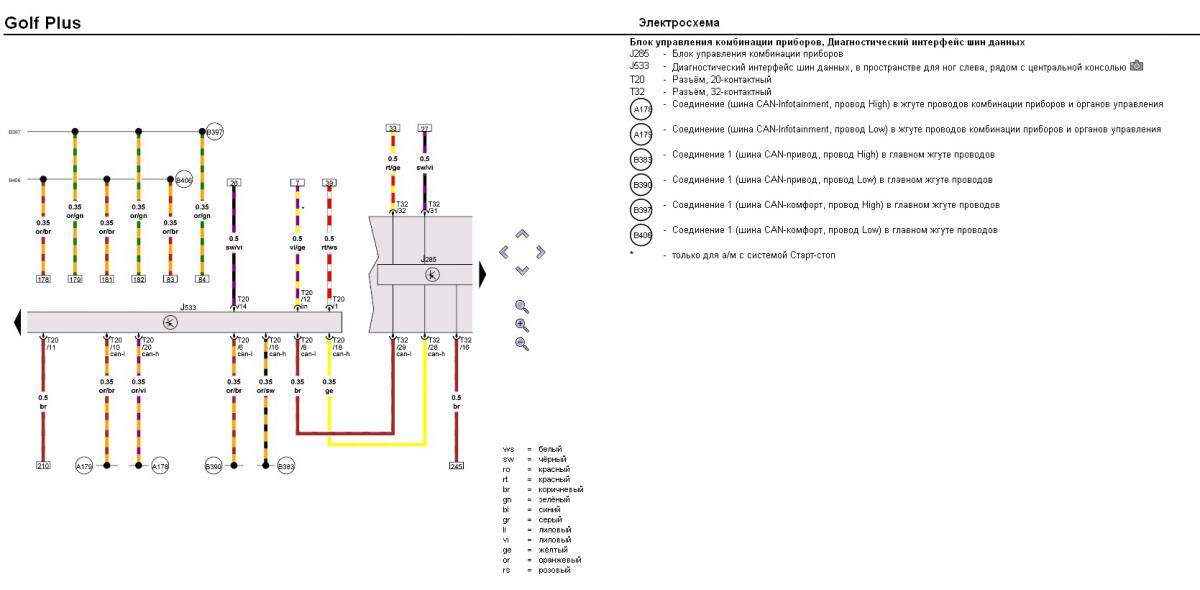

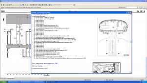

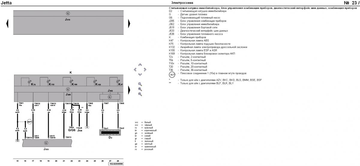

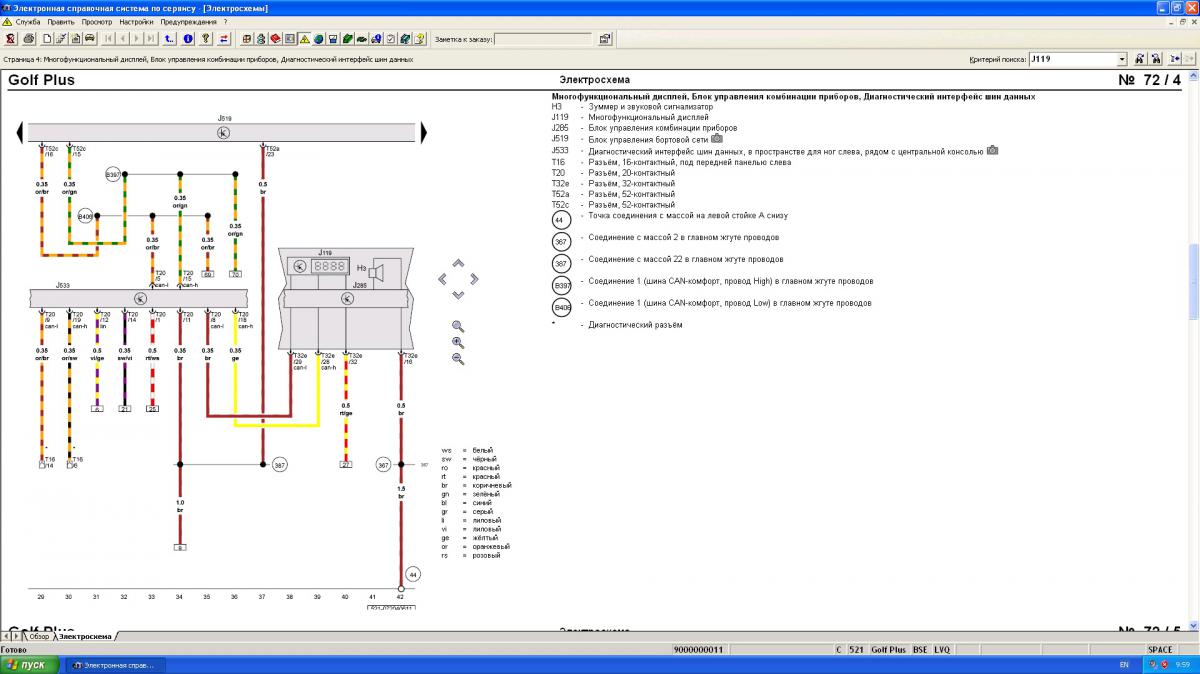

Судя по схеме 15 контакт приборки правда многофункциональной идет с 36 контактного разъема идет на диагностический интерфейс в разъем 20 пиновый в 13 контакт.
А вот разъемы Can-L и Can-H c 36 контактного разъема приборки идут на 20 контактный разъем в пины 18 и 8.

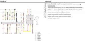

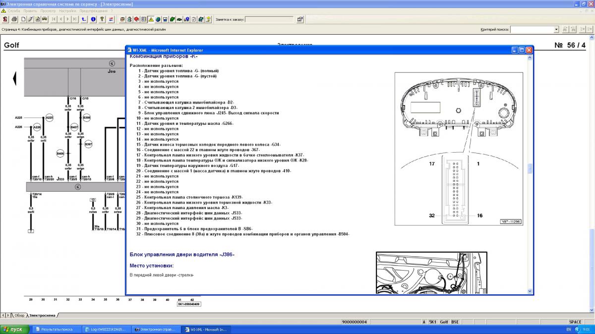

и в этой схеме тоже подтверждаются мои слова:

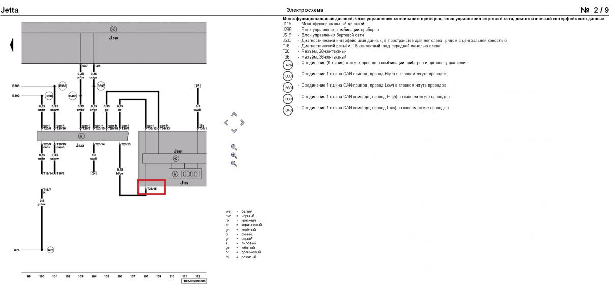

Спасибо, но это все не то, это распиновка нашей красной приборки, а вот куда конектить этот проводок к новой приборке???
да незачем его коннектить туда...
Так Я его и не подключал, итак все работает(наверное)

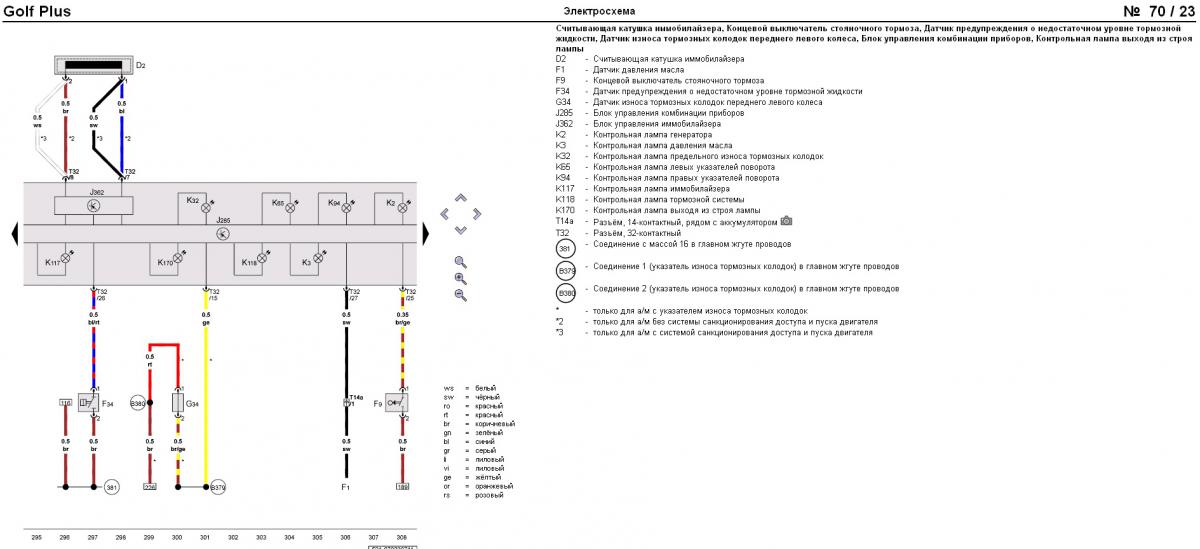

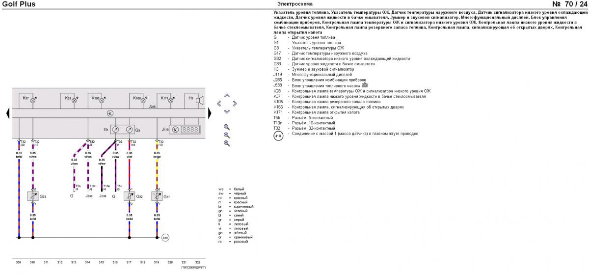

Схемы касающиеся приборки Golf и Golf Plus:
