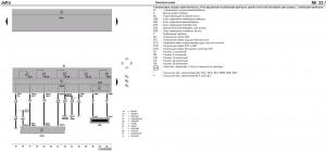

Судя по схеме 15 контакт приборки правда многофункциональной идет с 36 контактного разъема идет на диагностический интерфейс в разъем 20 пиновый в 13 контакт.
А вот разъемы Can-L и Can-H c 36 контактного разъема приборки идут на 20 контактный разъем в пины 18 и 8.

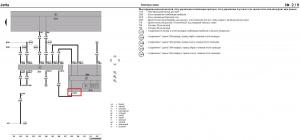

и в этой схеме тоже подтверждаются мои слова:
