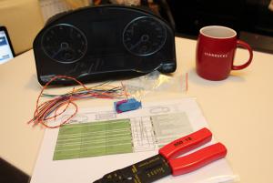

Итакс вся инфа на руках, перепиновываем...
Итог:

попробовал сегодня
28 - Diagnose-Interface für Datenbus -J533- HIGH
29 - Diagnose-Interface für Datenbus -J533- LOW
31 - Sicherung 6 auf Sicherungshalter B -SB6- (Klemme 15)
32 - Plusverbindung 8 (30a) im Schalttafelleitungsstrang -B504-
перекинуть на пины старой приборки, на больше времени не хватило... думал что на приборку пойдет питание и она по каншине попробует собрать инфо, но при включении зажигания на ней совсем ничего не отображалось и не мигало... так что с налету ее "оживить" не удалось, попробую на днях подсоединить все полностью...
Саня а 16 масса чего не включил?
замерил тестером между 31 и 32 = 12 вольт, подумал это оно и есть)
это терминалы плюсовые (постоянный и зажигание)
Масса на старой приборке 19 на новой 16 (см схему свою) :-)
З.Ы. а переходник как собираешь? какой разьем?
З.З.Ы. кстати почему то твердый знак не набирается в форуме
