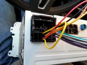

@CET,Так понимаю ГУ без кан-бокса? Нарисуй схему своего подключения или фото сделай
до этого стояла ГУ с разьемом ISO, новая пришла с Quadlock. Ставил переходник, на квадлок пришли провода 1-земля, 2-плюс(по распиновке на ГУ это ILL и B+), 10 и 20 can- и can+
Изменено пользователем CET
@CET,ILL и В+ какого цвета интересно на фишке?И по распиновке магнитолы должен быть ACC(+ через замок),а на клейме его не видно.
ошибся, память подвела. Вытаскивать опять ГУ лениво было, но сейчас нашел фото с припаяной перемычкой - там ACC и B+
Т.е. магнитола работает постоянно,не зависимо от ключа зажигания.В этом и может быть причина разрядки т.к. ГУ не уходит в сон.
ну, она включалась при повороте ключа и гасла при его вытаскивании. Это не правильно? как правильно подключить?
