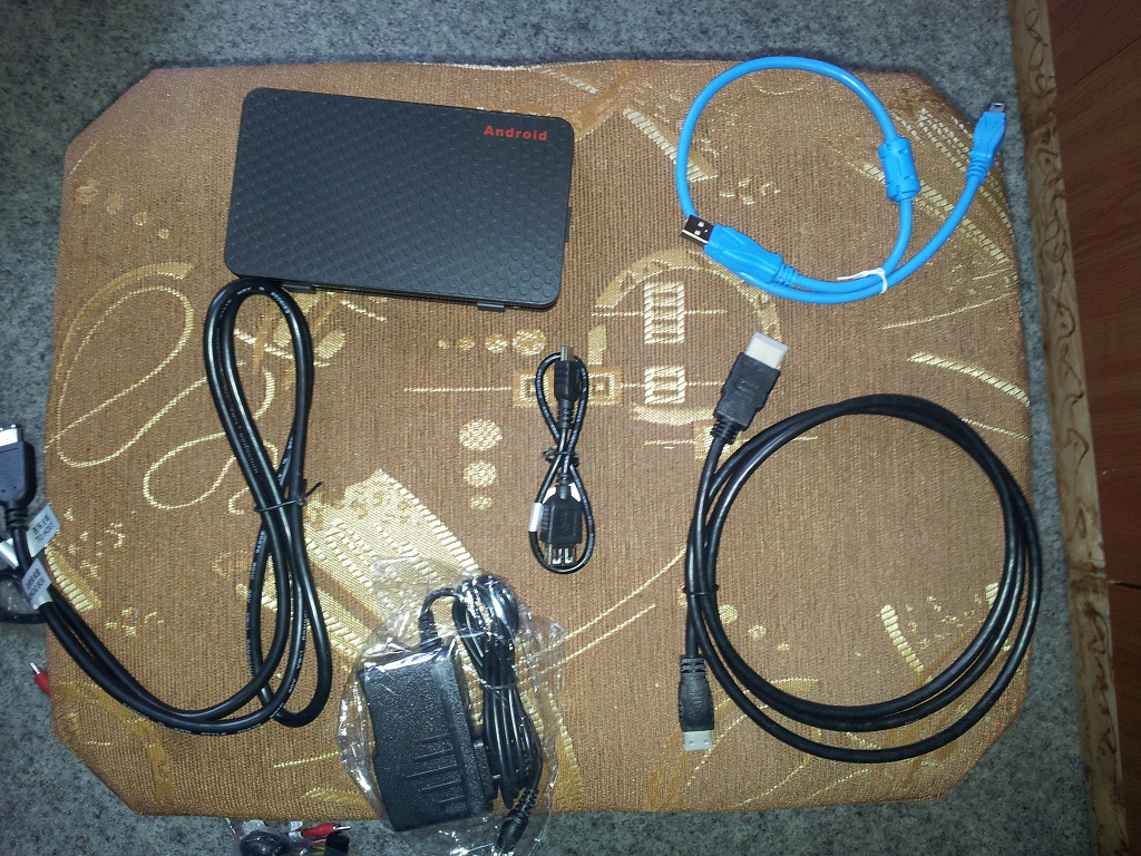

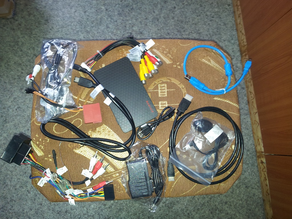

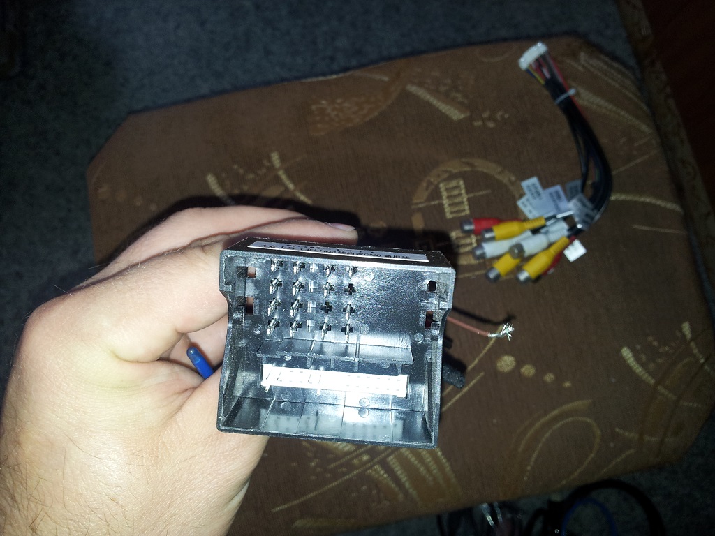

Получил посылку из Китая. Упаковано хорошо, шла неделю. Стоимость с доставкой 20000. Укомплектована по-полной:

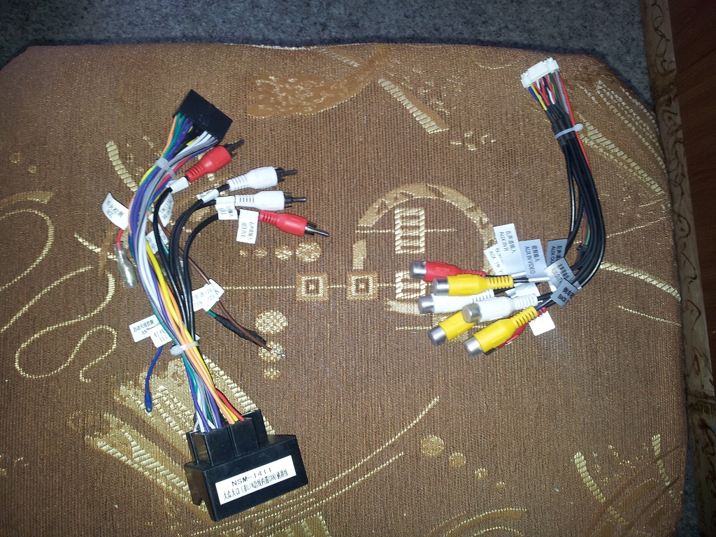

Кабели для подключения
в том числе специально для Фольца большой разъем
Само ГУ

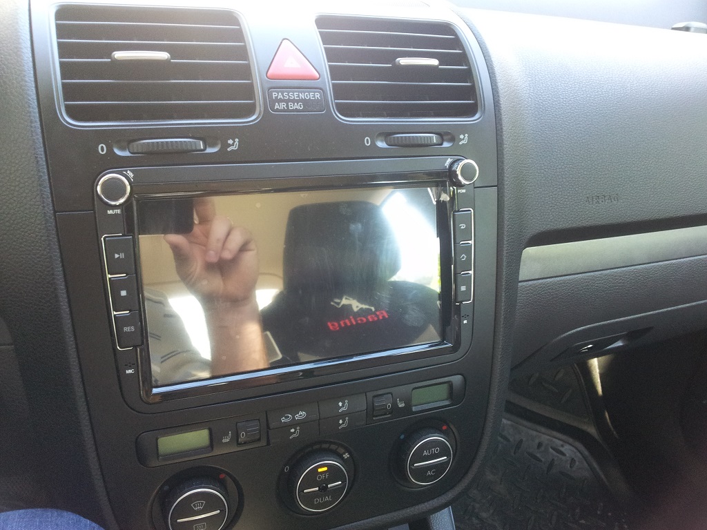

Устанавливается просто - ничего не нужно колхозить, просто снял старую, подключил разъемы и поставил. Антенну GPS можно как под переднюю панель приклеить так и на стекло. Провод длинный, можно по стойке до верхнего угла стекла дотянуть. Пока положил на торпеду в угол. В комплекте есть микровон для громкой связи. Продов короткий, но до козырька приборки хватит. Ставит не стал. В ГУ есть встроенный, вполне прилично слышно для собеседника. Становится точно на место старого ГУ, никаких переходных рамок и никаких зазоров/дырок

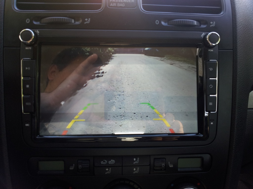

Подключил парковочную камеру, срабатывает сразу при включении ЗХ, без провода возбуждения.
Пока настраиваю софт...
