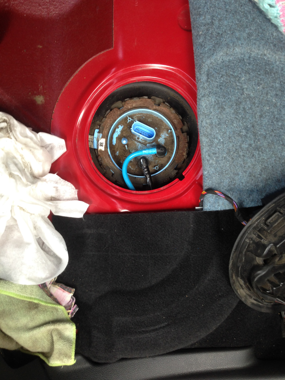

Ну во первых 5 тысяч назад поменял задние пружины на аналогичные от евроспорт.

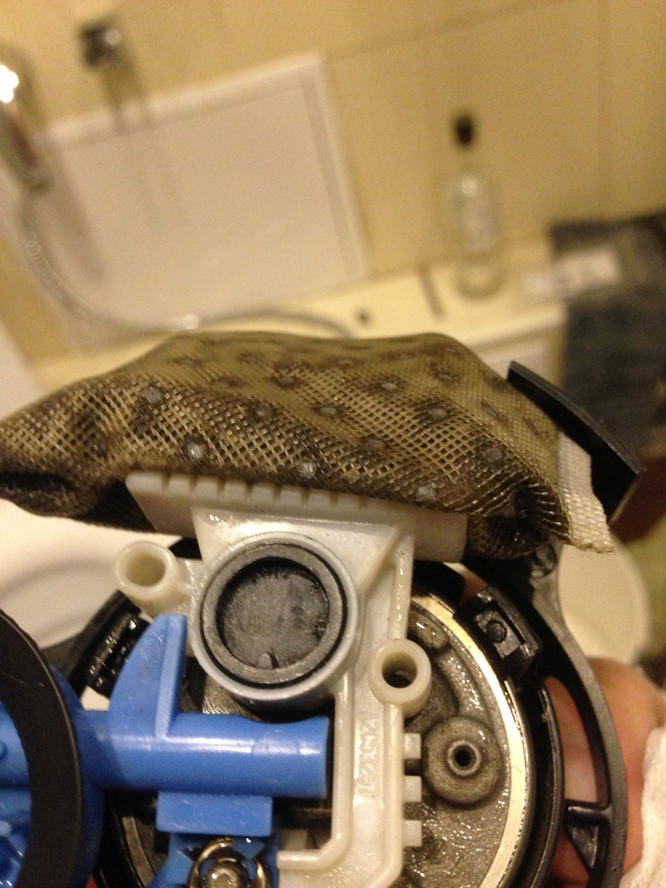

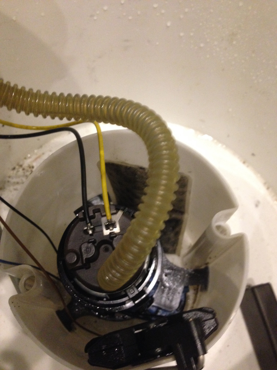

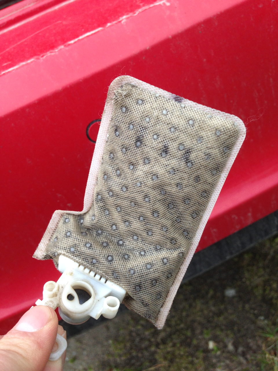

Затем были дерганья при разгоне. Решил проблему чисткой а потом и заменой сетки бензонасоса. Кстати сетка Krauf KR1146F к насосу VAG 1K0 919 051 DB не подходит. Подходит сетка ST 110509. Насос с моим партномером не разборный. Пришлось колхозить. Кстати по фото видно, что у новой сетки пропускная способность выше за счет дополнительного отверстия на "всас" (по фото(видео) видно).

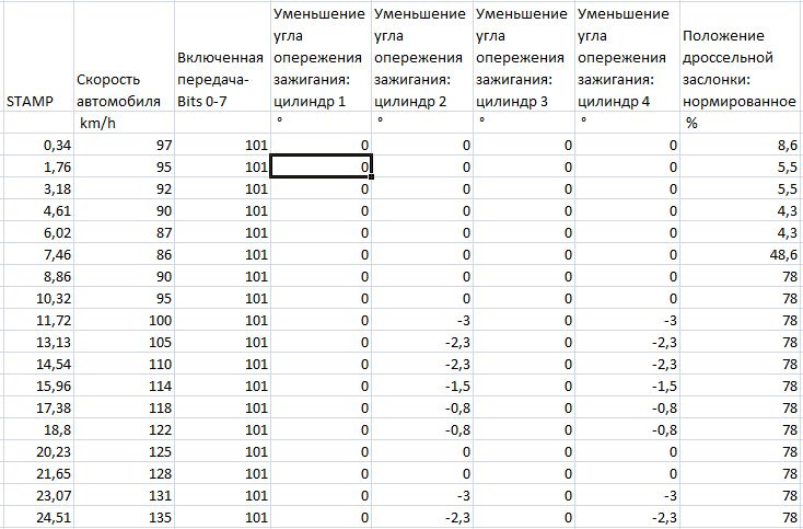

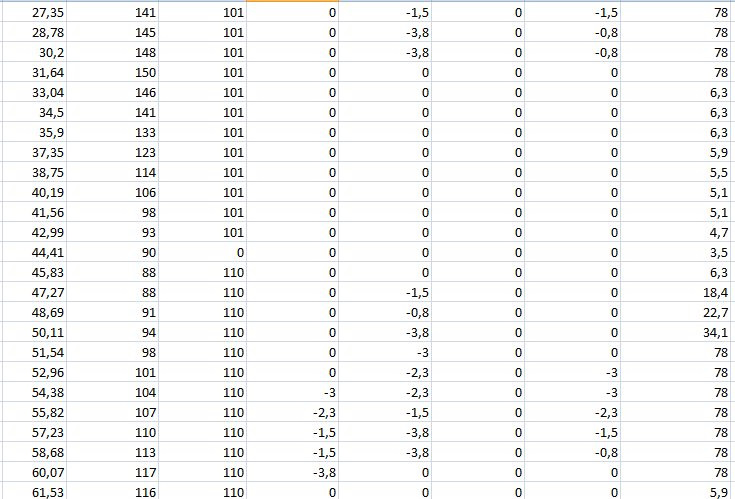

Но откаты так и остались. Причем только на высших передачах (4,5,6) и при разгоне в гору. Вот лог с разгона на 5-ой передаче. Думаю может ли быть причиной катушка зажигания?

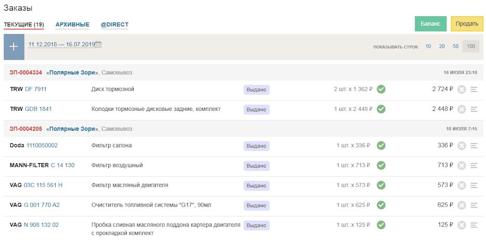

По ТО всё планово + замена задних тормозных расходников(с ТО задних суппортов)
Doda 1110050002 Фильтр салона
MANN-FILTER C 14 130 Фильтр воздушный
VAG 03C 115 561 H Фильтр масляный двигателя
VAG G 001 770 A2 Очиститель топливной системы "G17", 90мл
VAG N 908 132 02 Пробка сливная масляного поддона картера двигателя с прокладкой комплект
TRW DF 7911 Диск тормозной
TRW GDB 1841 Колодки тормозные дисковые задние, комплект
Поддон кстати сухой. Видимо неправильно снимали масляный фильтр, и из-за этого была такая ситуация с маслом на поддоне, описанная на позапрошлом ТО(20).

28.07.2019 в 09:17, phisbotan сказал:
катушки можно и махнуть местами, например с третьим цилиндром, по которому вроде нет откатов, будет сразу видно. но могу сказать, мне помогло избавиться от откатов чистка впуска
  • Thanks 1
На предыдущем авто для проверки катушек брызгал водой с распылителя на них. В темноте. Появлялись искры на конченых экземплярах
