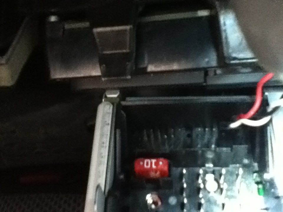

Далее алгоритм…Снимаем переднюю панель, поддев пластиковой картой снизу, где надпись отключения пассажирского аирбега…
Затем откручиваем 4 винта-самореза держащих магнитолу…
Смотрим распиновку на самой магнитоле… (Кстати видно что магнитола 2011 г.в. и к ней нельзя подключить CDчейнджер типа YATOUR и прочие, кстати я его продаю за 1500 если надо кому=))
Подключаем наш самодел к магнитоле согласно распиновке.
Вот так оно всё выглядит… Кстати можно заметить две антенны, одну я тоже самостоятельно подключал, об этом есть пост в моем БЖ.

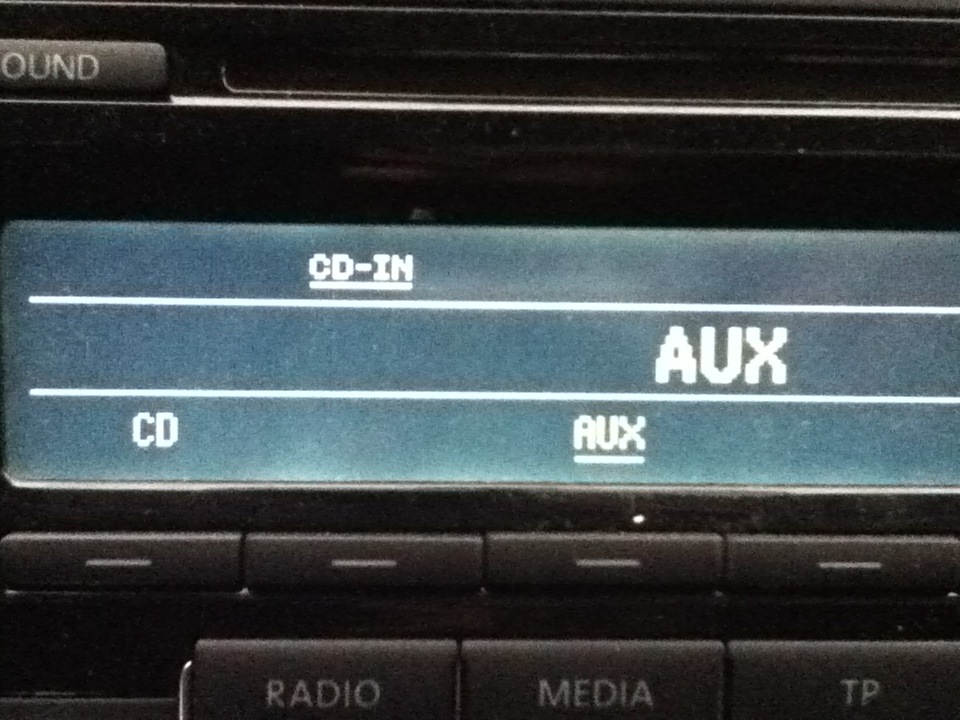

Вставляем магнитолу на место, прикручиваем-центруем.Включаем.Нажимаем MENU, потом SETUP, в разделе AUX включаем его…
Затем при нажатии кнопки MEDIA у нас есть возможность по мимо CD выбрать источником звука AUX. Жмем…
Разумеется миниджек уже включен в вашем плеере или другом аудиоустройстве… И наслаждаемся звуком соответствующего качества присущего всем самоделам… В моём случае меня звук удовлетворяет. С CD пока не сравнивал. Моя связка аyдиошнур от наушников AKG K66, источник звука Ipod touch 4th, всё это дело я вывел в бордачек…Спрашивайте если что не понятно.

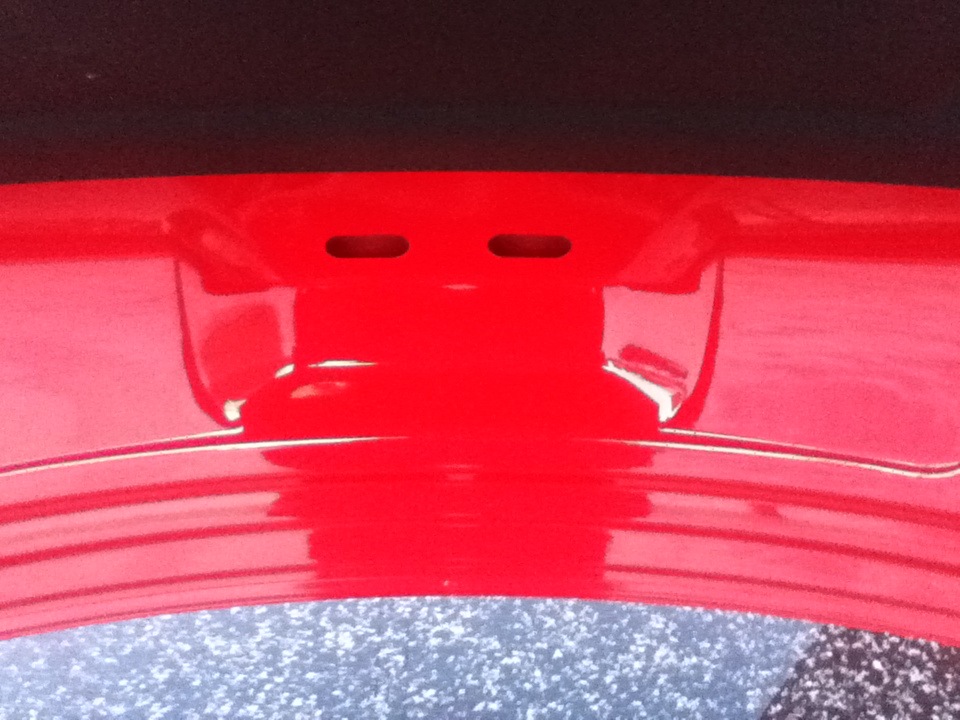

Заткнул ноздри в багажнике…
Дело не дорогое и бессмысленное.
Номер детали — N 910 550 01 Заглушка отверстия в кузове
Заказывал две штуки, итого = 9,50 руб.
Это ДО
А это ПОСЛЕ
