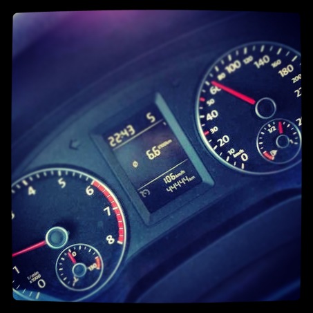

Автомобилю 1 год и 1 день. Пробег на сегодня 41000 км. Полёт - отличный. Готовлюсь к ТО3....

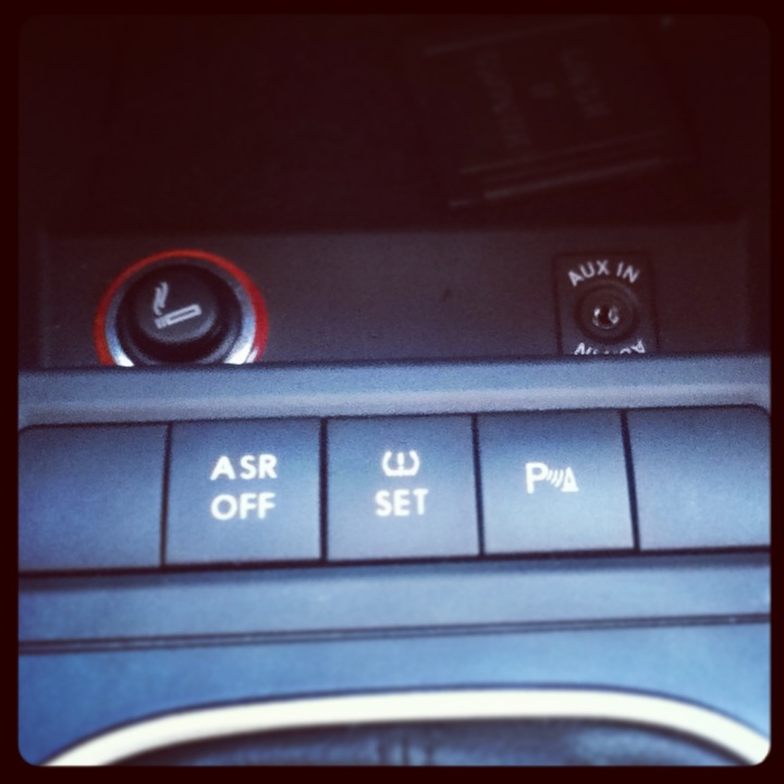

Комплектующие для установки косвенного контроля давления в шинах:
000 979 009 E - Провод электрический (2 шт.) = 81,21 руб.
00 979 150 E - Провод системы контроля давления в шинах = 153,46 руб.
K0 927 121 BREH - Выключатель контроля давления в шинах = 844,68 руб.
B0 972 742 B - Уплотнитель провода = 34,21 руб.
D0 971 636 B - Разъем проводки электрической = 146,11 руб.
Итого: 1259,67 руб.
Разъём AUX-IN для переноса его в штатное место.
5M0 035 724 - Разъём аудиосистемы = 359,36 руб.

Всё установил!
