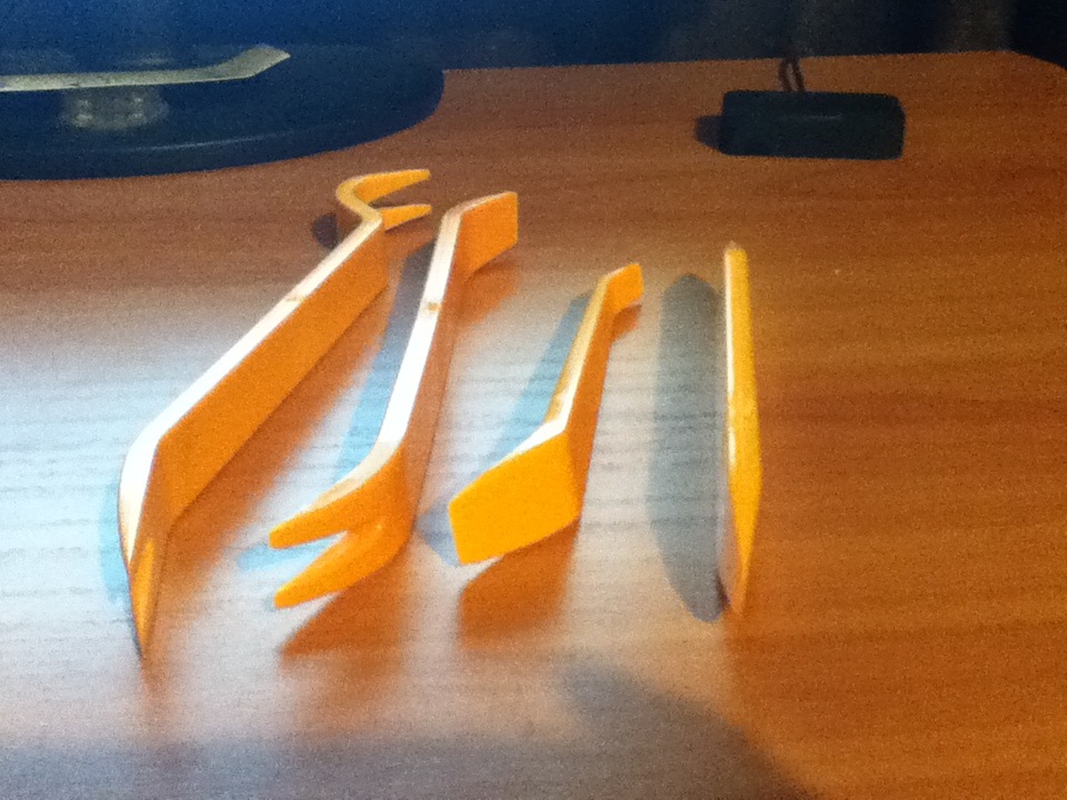

я так понимаю хочешь дверь разобрать?
Нет. не собираюсь. Но набор пригодится когда буду ставить фен и натягивать пружины багажника. А также менять магнитолу.

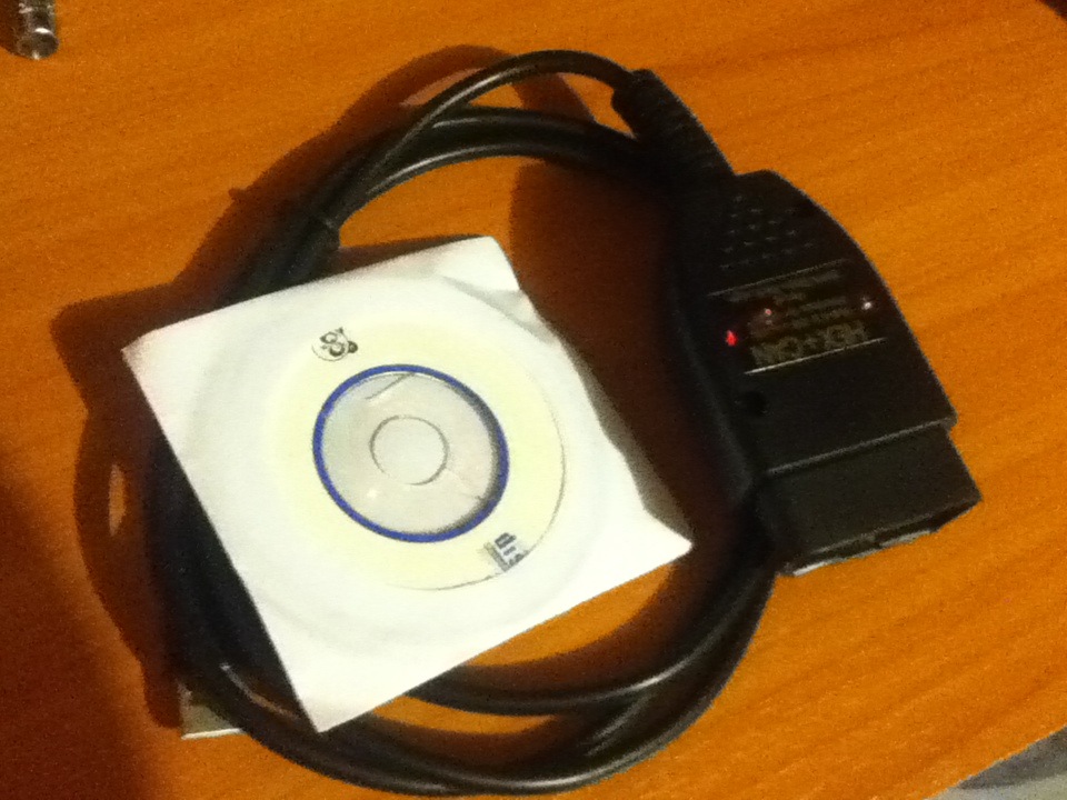

Пришел кабелёк из Китая...
Занялся кодированием.
Кодирование работает только в VCDS 10.6.0 =(
Это китай, нужно было брать ВАСЮ от партнеров
Купил в ноябре, приехали только сейчас…
http://cgi.ebay.com/ws/eBayISAPI.dll?ViewItem&item=121032868815
 С такой ценой я бы побоялся ими работать... инстурмент нужно покупать брендовый, и искать подешевле, ну это совсем стрем... вот не учит же наших людей ничего... :(
Я знаю что это Китай. Но мне нужно было активировать пару функций и положить его в стол. Именно по этому я не стал тратиться на ВАСЮ. А так да, рекомендую всем покупать именно у CAR2DIAG, а не этот китайский шлак. Который работает через раз.

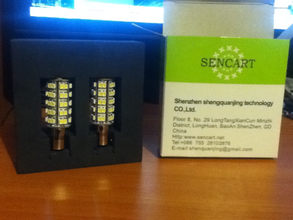

Где-то пол года назад я менял фары по гарантии. Пришел к выводу всё таки они потрескались от перепада температур (нагрелись от ДХО и сразу на мойку холодной водой). После замены фар я перестал пользоваться ДХО и ездил все время с ближним. Теперь я установил китайские диоды в ДХО.
Вот эти...

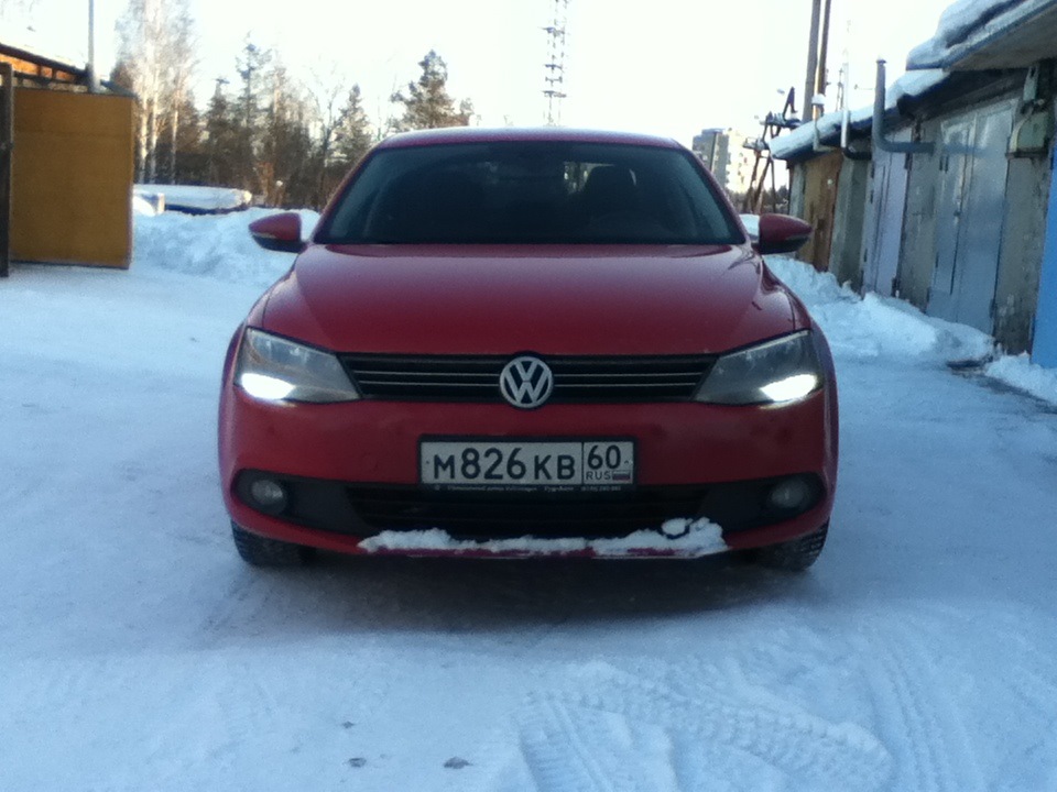

Смотрятся вот так

А ссылочку на эти диоды можно(маркировку)? :krivlyaka:
Конешно... http://dx.com/p/1156-3-5w-68-smd-led-310-lumen-6500k-brake-backup-white-light-bulbs-pair-dc-12v-48999
Только я считаю нужно брать более яркие. Люминов так на 450-500, потому что наша обычная лампочка светит на примерно на 400.
Изменено пользователем phisbotan
 Я так понимаю что ставить без обманок, ошибка не высвечивается. :krivlyaka:
Именно, обманки не нужны.
