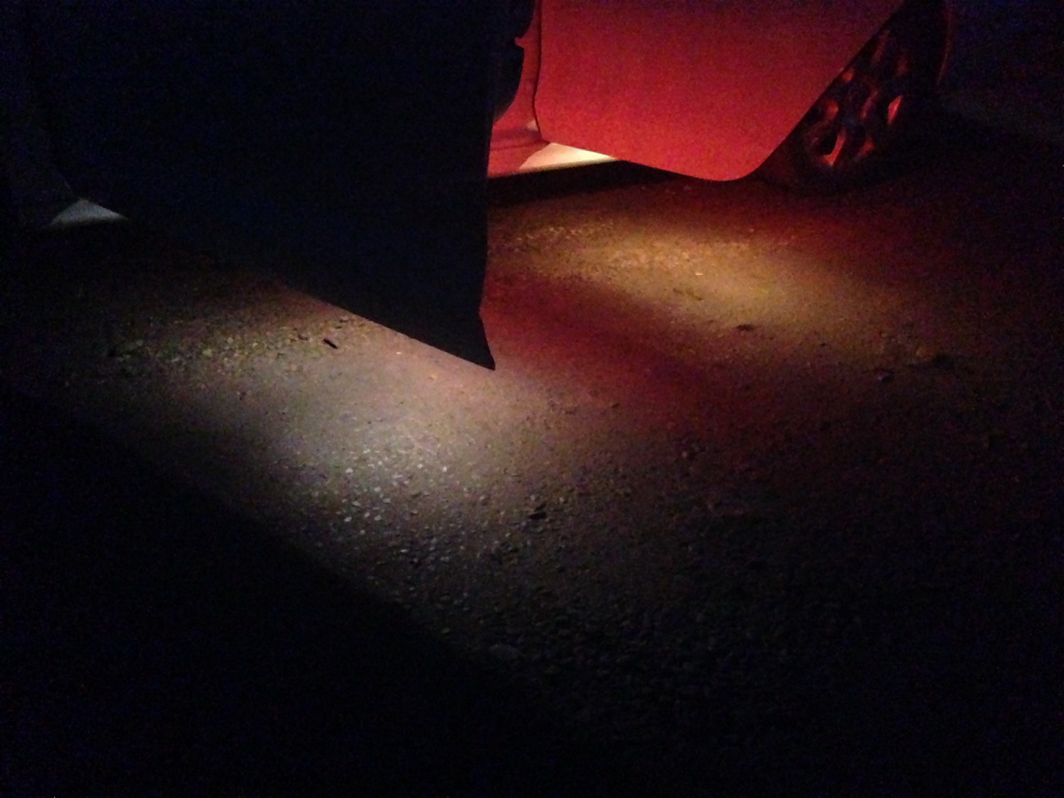

Sancheg 1 644 Жалоба Опубликовано: 13 ноября 2014 чтобы воткнуть в разъем двери и заработало нужны только оригинальные разъемы Поделиться сообщением Ссылка на сообщение Поделиться на других сайтах
