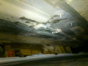

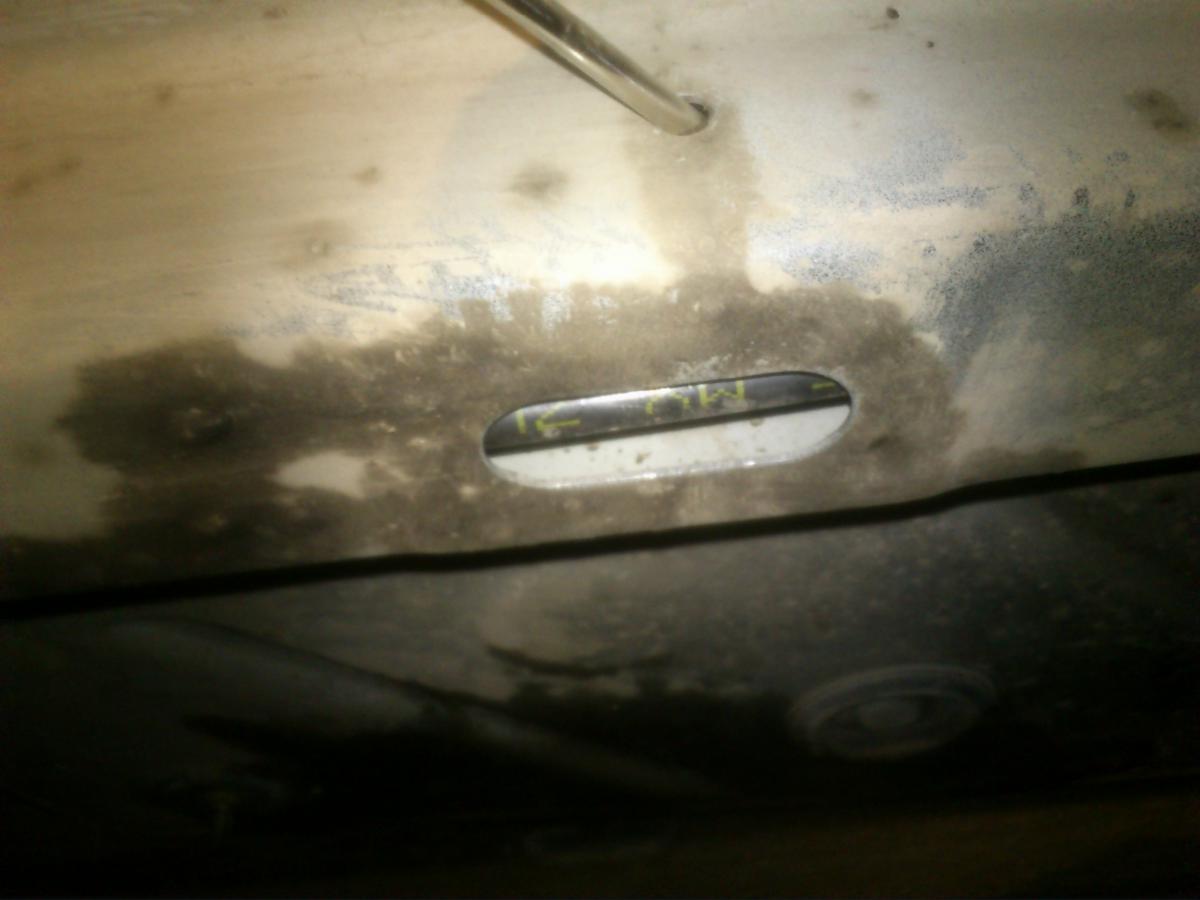

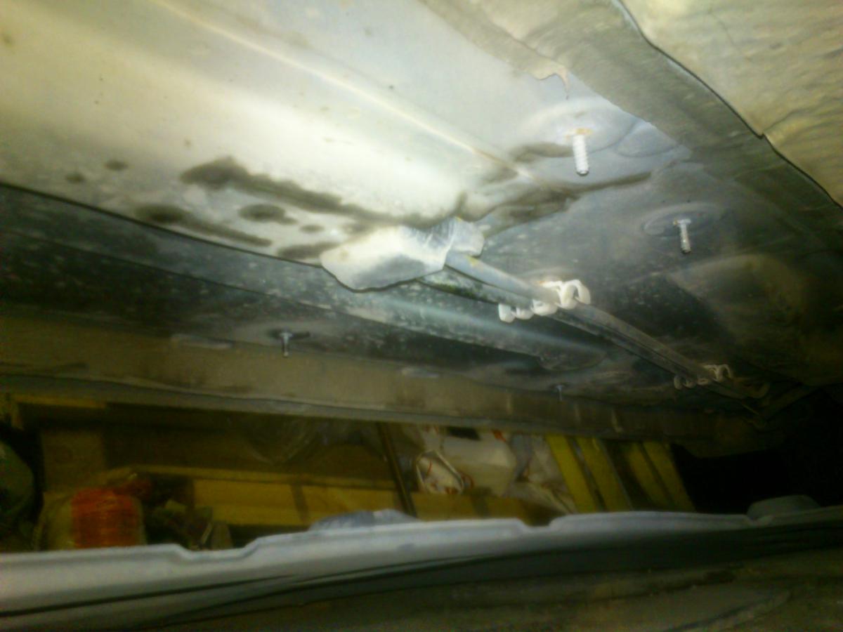

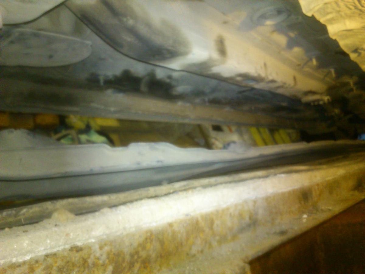

ZINGER 1 Жалоба Опубликовано: 30 сентября 2012 (изменено) вот и фото ну а как шумить это дело каждого я проложил уплотнитель влагостойкий Изменено 30 сентября 2012 пользователем ZINGER Поделиться сообщением Ссылка на сообщение Поделиться на других сайтах

Dmitriy2-80 2 Жалоба Опубликовано: 9 октября 2012 (изменено) вот уже начал запаривать постоянный звук на холостых, похожий на трещетку, с правой стороны( я не стал дожидаться ТО и решил устранить этот дефект сам. 1. покупаешь в строительном магазине пластиковые хомуты длиной около 15 см. Вот такие http://getz-club.ru/.../t2817-250.html 2. снимаешь защиту, открутив около 6-8 шпилек. 3. В коробе, где идут трубки, увидишь отверстие длинной около 3 см. Выше него есть крулое отверстие. 4. В круглое отверстие вставляешь хомут так, чтобы он обогнул трубки и вышел через нижнее отверстие. 5. затягиваешь (только не очень сильно). 6. Наслаждаешься тишиной. Когда это делал телефона под рукой не было, так что отчет сделать не смог. Но шум полностью исчез (от топливных трубок). В ходе этого действия машина стояла на подьемнике. когда появлялась вибрация стоило только прижать через отверстие трубки и вибрация проходила. Основная причина как я понял это то, что в коробе трубки не закреплены и болтаются там. Хомут их держит намертво. Теперь осталось разобраться откуда небольшой скрип с пассажирской передней стороны при прохождении неровностей. Изменено 15 октября 2012 пользователем Dmitriy2-80 1 Поделиться сообщением Ссылка на сообщение Поделиться на других сайтах
