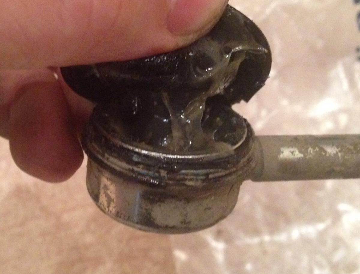

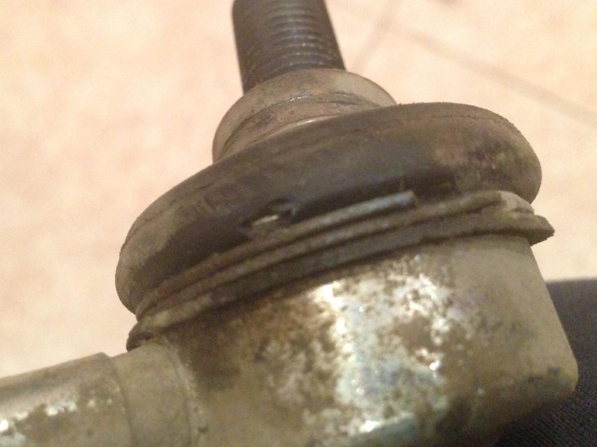

Sancheg 1 644 Жалоба Опубликовано: 4 марта 2016 (изменено) Разобрался я со своим скрипом. Пробег 90000, заказал сайленты, думал что в них проблема. Сег заехал в сервис с готовностью менять сайлентблоки, а приговорили правую стойку стабилизатора. Поменяли и все окей. Сайленты трогать не стали, так как они в хорошем состоянии. Самое обидное, что стойки я менял тысяч 15 назад, специально брал ОЕМ (заводские прошли 75000)... Видимо нарвался на брак. На замену поставил лемфордер. Упд. Провёл расследование, нашёл причину - порван пыльник, попала вода, при чем видно, что его не съело, а явное мех повреждение. Как оно образовалось хз. Из любопытства срезал живой пыльник. Вижу, что смазку положить они не забыли, если бы не дырка в резинке, то ходили бы они и ходили. Изменено 4 марта 2016 пользователем Sancheg 2 Поделиться сообщением Ссылка на сообщение Поделиться на других сайтах
