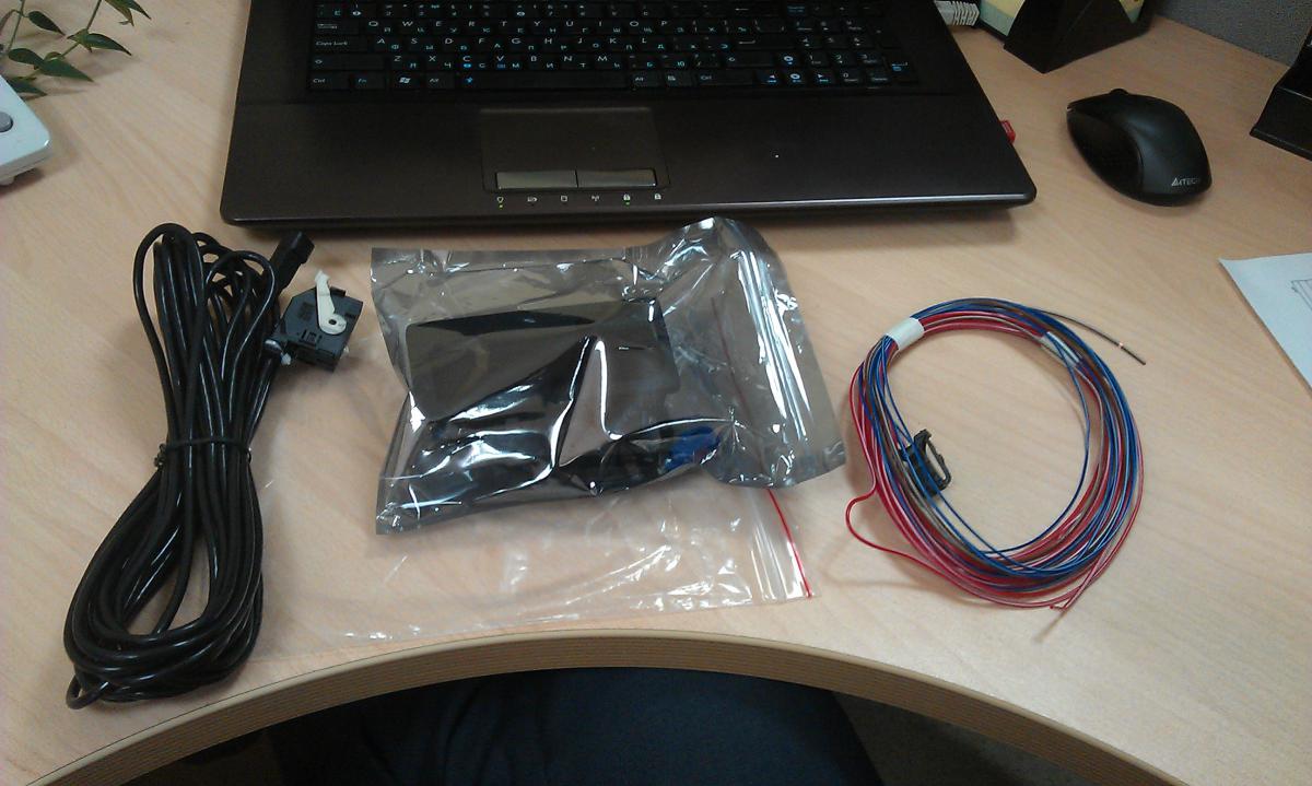

Установка оригинальной камеры заднего вида для RNS 510
Спасибо за отчет, очень помог. Установил оригинальную камеру на РЦД 510, заняло около 3 часов, минус запитал к коричневому проводу идущему на задний фонарь, сигнал заднего хода к сине-черному проводу фонаря, постоянный плюс к ГУ (к одному из двух красных кабелей с желтой полоской), кабель с плюсом вел к ГУ без снятия порогов, легко просовывается снизу.

вверху темы все указано, во первых сделайте фото своей камеры , какой номер ее если это оригинал. Штатные камеры работают по ргб сигналу. Подключение там идет от блока предохранителей, камера вкл по каншине, то есть сигнал идет от блока, а не фонаря.
@ildarjn, вы прочитали всю тему? если у вас именно такая камера как в комплекте из первого поста, то она оригинальная, если нет - то это не штатный китай...
вверху темы все указано, во первых сделайте фото своей камеры , какой номер ее если это оригинал. Штатные камеры работают по ргб сигналу. Подключение там идет от блока предохранителей, камера вкл по каншине, то есть сигнал идет от блока а не фонаря.
я в курсе как подключается она и сделал все верно, руководствуясь не только данным форумом, но и соседними, номер камеры 56D 827 566A, еле заметные помехи компенсируются ценой. Комплект как в шапке. Спасибо за ответы, вопрос закрыт.
это именно китайская копия, где и номерок скопировали... и жгуты - не оригинал к сожалению....
я даже знаю где куплено было))) сам чуть не попался на этом просили найти камеру для тоурана и как раз нашел это чудо))
@vkylymnyk, ну как мы теперь знаем, оно работает, немного рябит... но работает.
