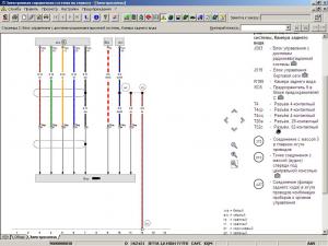

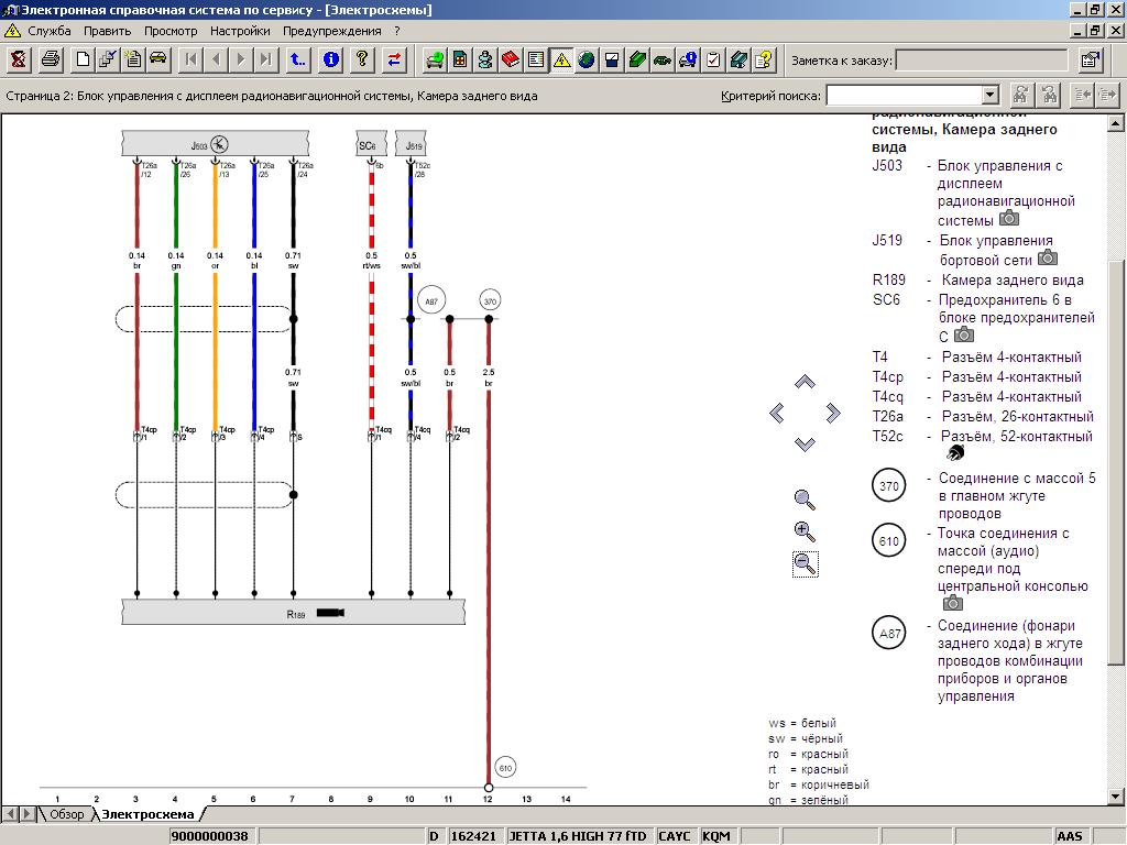

aas 85 Жалоба Опубликовано: 1 марта 2016 Поделиться сообщением Ссылка на сообщение Поделиться на других сайтах
Vaysa 421 Жалоба Опубликовано: 1 марта 2016 (изменено) Спасибо Александр, а куда идет провод от "лягушки" на J519? Изменено 1 марта 2016 пользователем Vaysa Поделиться сообщением Ссылка на сообщение Поделиться на других сайтах
