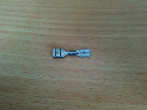

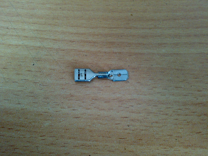

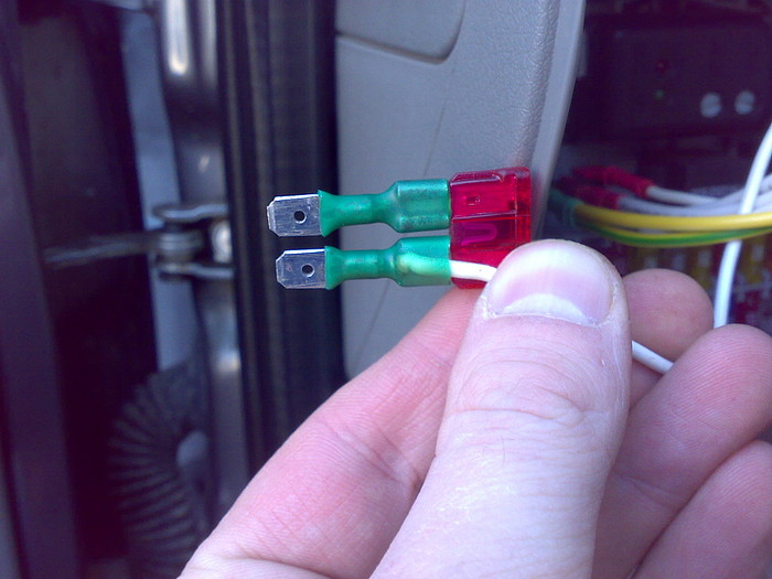

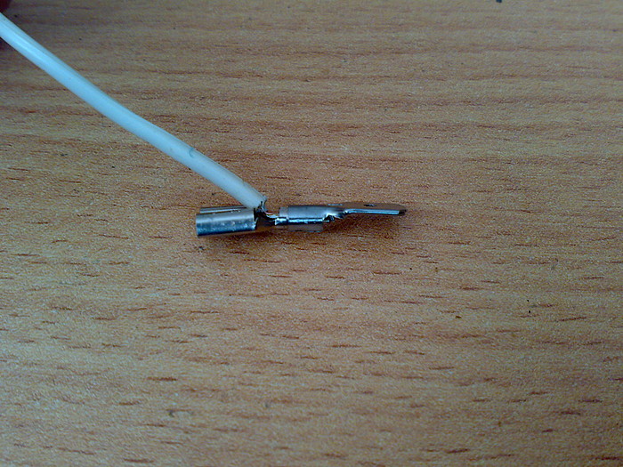

пины для маленьких предохранителей N10335706(сечение  0,35)  N90684405(0,5)  N10335807(1,0)  N90684505(2,5)  пины для больших  N90732603(2,5)   N90696603(4мм)  или  такой вариант post-10256-0-12451400-1519660994_thumb.jpegpost-10256-0-90163500-1519661013_thumb.jpegpost-10256-0-99815200-1519661034_thumb.jpeg
пины для маленьких предохранителей N10335706(сечение  0,35)  N90684405(0,5)  N10335807(1,0)  N90684505(2,5)  пины для больших  N90732603(2,5)   N90696603(4мм)  или  такой вариант пред1.jpegпред2.jpegпред3.jpeg
Спасибо, надо тоже попробовать так сделать. А провод паял к пину или просто скрутку сделал?
