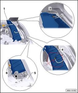

Тоже самое и у меня, но только в сильную жару, когда авто на солнцепеке постоит тот же щелчок справа. Снял обшивку стойки,  ничего не нашел.
И к слову, снимая накладку колесной арки сломал металлическую "защелку" - стрелкой указал какую именно. Облазил все авторынки - нигде такой нет. Подскижите, плиз, где ее можно раздобыть.
