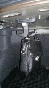

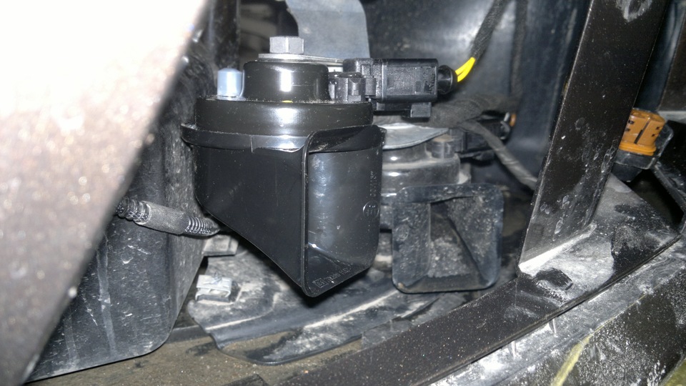

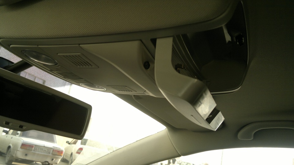

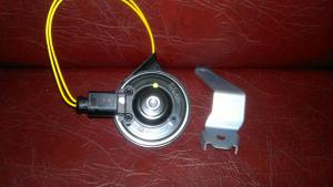

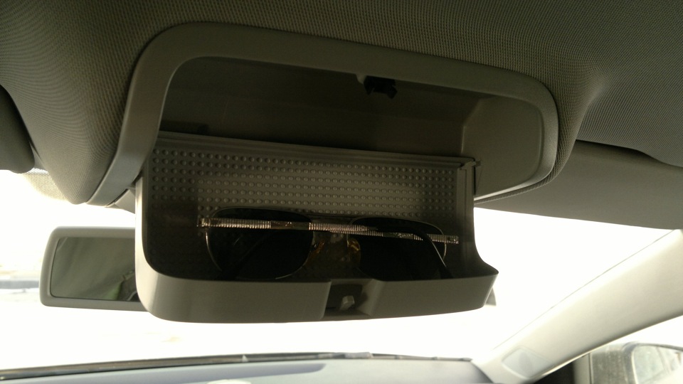

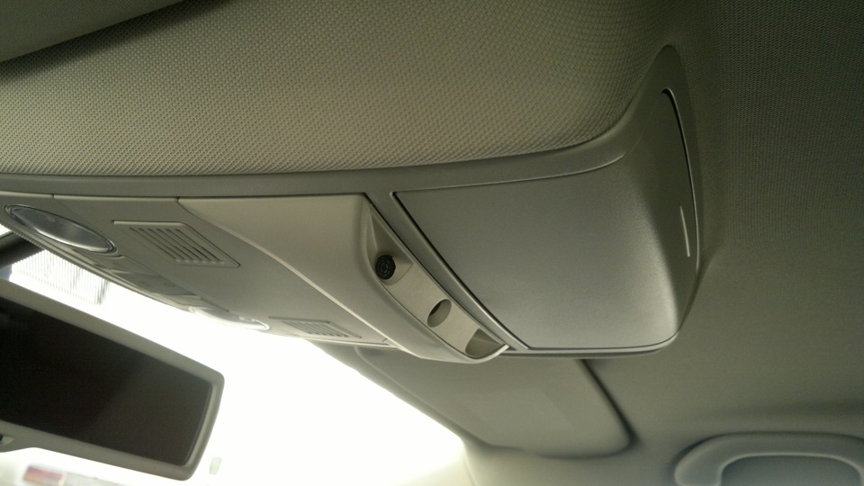

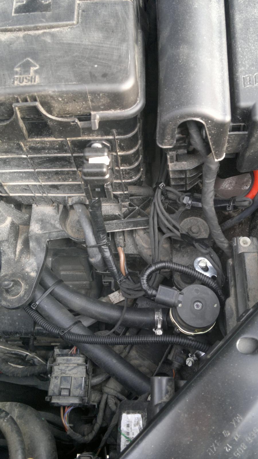

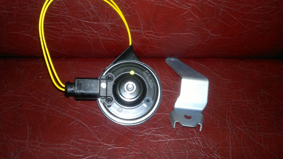

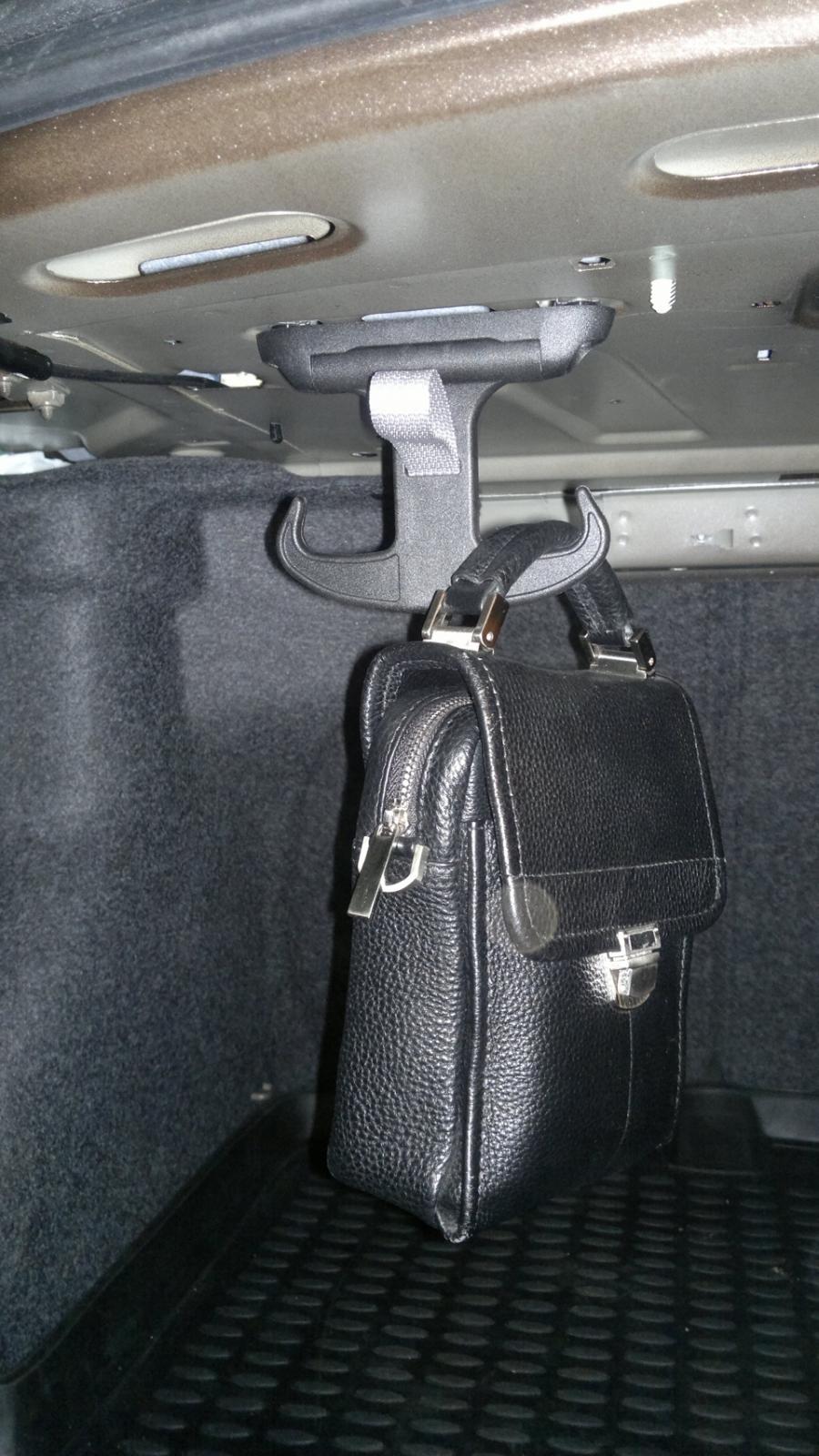

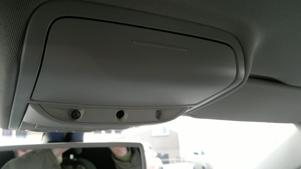

adminfsv 33 Жалоба Опубликовано: 11 ноября 2012 (изменено) Приветствую всех!!! Давно не писал ничего о своей ТТ-шке, а тем временем было сделано следующее: I) Куплен и установлен "нормальный" очёчник: Давно "бесила" полочка для очков — ещё на 5 Джетте, там купил очёчник и поставил, в TT-шке всё по-другому, очёчник — неделимое целое с рамой фонаря (перемудрили на мой вкус — было проще в Пятёрочке). Спасибо вот этому парню — я по его рекомендациям оторвал за 3 секунды не думая раму: www.drive2.ru/cars/volksw…rfrol/journal/57603/#post ну, а дальше — набор бит и всё на месте, зацените — почти комфортлайн З.Ы.: купил у диллера — вышло дешевле Экзиста (совсем заелись последнее время на Экзисте…) Друзья, извините, фото, где VAG-номер очечника, ну не мог не поржать… не вошла буква, однако, в программу распечатки наклеек…"Отделение для…" (ну не влезет оно туда, даже самое маленькое, даже при большом желании… ) Далее, классика жанра: крюк в багажное отделение: II) Абсолютно бесполезная штуковина (за 2 года в прошлой машине никогда им не пользовался), но т.к. задумана производителем и т.к. всем, кому показывал — нравится, то решил дополнить им свою ТТ-шку коды: 1) Крюк отделения багажного отсека ( 1K5 867 615 A ) 1 шт. 2) Гайка крепления кронштейна ( N 906 987 03 ) 2 шт. 3) Саморез ( N 106 663 02 ) 2 шт. Полезный девайс! Спящие в первых машинах на светофоре подпрыгивают, бабки подскальзываются на льду... III) "нормальный" сигнал (би-бип) Изначально с завода сигнал был очень высокий и противный, оказалось в моей комплектации полноценный сигнал (двухтональный) был не положен, пришлось исправить эту досадную оплошность… Где-то на Джетта-клубе попалась подобная доработка, я просто повторил её. VAG-номера (всё только оригинал!) — покупалось всё у ОД: 1) Держатель 5C0951182F 1шт — 396 руб 2) Гайка шестигранная N01100840 1шт — 14 руб 3) Корпус разъёма 4D0971992 1 шт — 117 руб 4) Набор проводов 000979141E 1шт — 153 руб (режется пополам и вставляется в 3 позицию списка) 5) Сигнал звуковой низкочастотный 5C0951221B 1шт — 1390 руб Итого: 2070 руб (+ установка 500 руб) Если есть тёплый гараж и руки растут откуда нужно (у меня нет ни того, ни другого ), то можно установить своими силами — ребята потратили 15 минут (снимали решётку ПТФ аккуратно — я бдил, а так-бы и того меньше по времени). Нужно снимать только левую решётку ПТФ. Изменено 11 ноября 2012 пользователем adminfsv Поделиться сообщением Ссылка на сообщение Поделиться на других сайтах

Skarfex 20 Жалоба Опубликовано: 11 ноября 2012 Очешника не было изначально? Гудок классная тема, правда не слышал однотонные) А крюком всегда пользуюсь, пакеты чтобы по всему богажнику не болтались) Правда иногда не все пакеты влезают) Поделиться сообщением Ссылка на сообщение Поделиться на других сайтах
Jetmax 1 Жалоба Опубликовано: 11 ноября 2012 Подсветка замка зажигания - красиво, пластиковая крышка на аккумулятор - солидно, а вот ТТ? Завистью к владельцам ауди попахивает. Вот крючком в багажнике я пользуюсь с удовольствием! Полный пакет с покупками из магазина никогда не рассыпется по всему багажнику. Расход топлива у меня стабилизировался уже к 4000 км. Сейчас средний составляет чуть больше 8 литров (пробег 7000). По городу езжу тихо, городок унас маленький. На трассе 5,5 - 6,5 литров (в зависимости от скорости). Масло не жрёт. Поделиться сообщением Ссылка на сообщение Поделиться на других сайтах

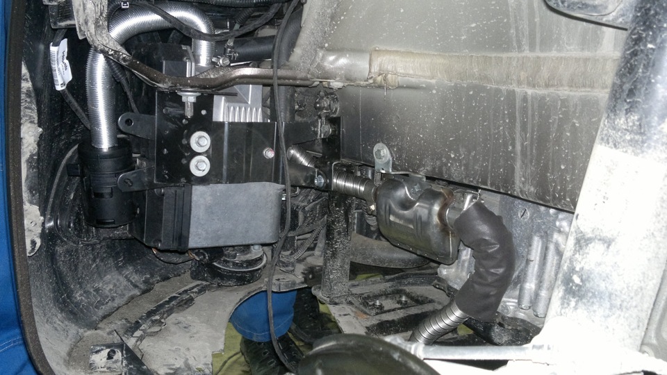

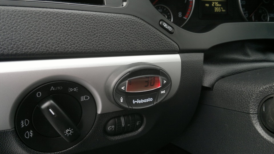

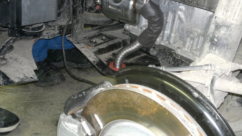

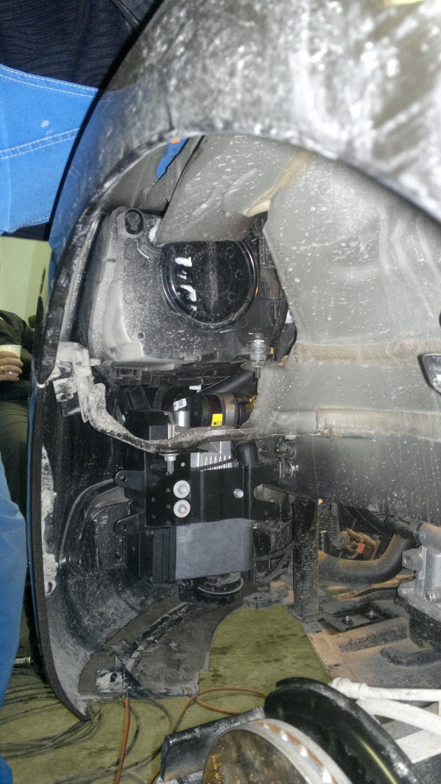

adminfsv 33 Жалоба Опубликовано: 17 ноября 2012 (изменено) На прошлой Джетте устанавливал и пользовался с удовольствием предпусковым обогревателем Webasto, причём не только для подогрева двигателя перед запуском, но и во время движения автомобиля ( www.drive2.ru/cars/volksw…/288230376152726538/#post ). Джетта — очень холодная машина, в угоду экологам в пробках не греется на холостых, держит температуру на 50 град. цельсия, пока не дашь газу. При -36 на улице про тепло в машине можно забыть. С Webasto ситуация в корне меняется, включаешь на ходу, температура моментально подходит к 90 град. цельсия и в машине наконец появляется комфортное тепло. Результатом доволен, поставили в левое (по ходу движения) переднее крыло. К печке не подключали в целях не убить полностью аккумулятор. Светодиоды в таймере управления перепаяны на красные (были оранжевые), теперь его подсветка ничем не выделяется от остальной красной подсветки авто ("на скорость" не влияет, просто люблю, когда "всё по фен шую!"). Цена вопроса: 41 940 рублей. Изменено 17 ноября 2012 пользователем adminfsv 1 Поделиться сообщением Ссылка на сообщение Поделиться на других сайтах
