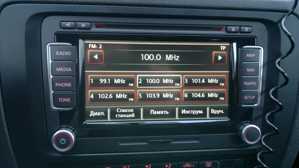

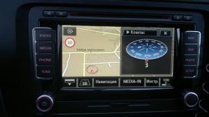

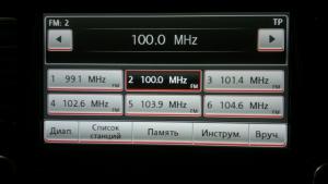

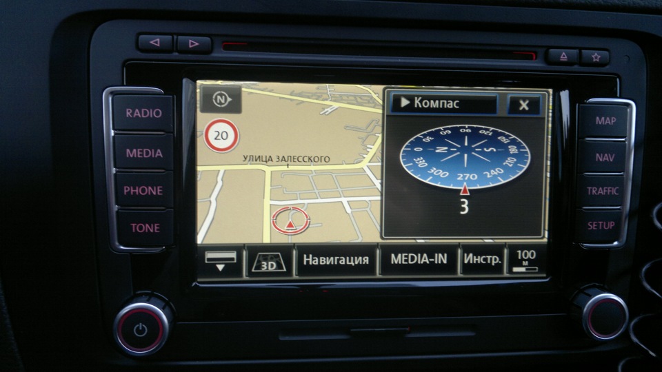

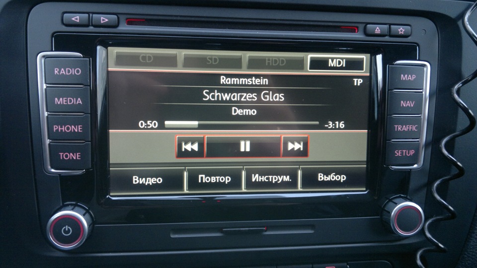

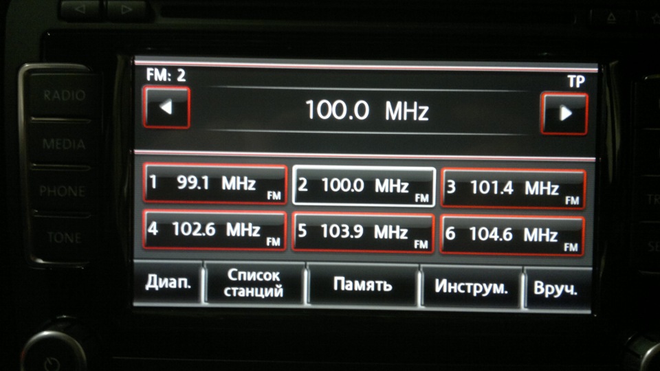

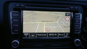

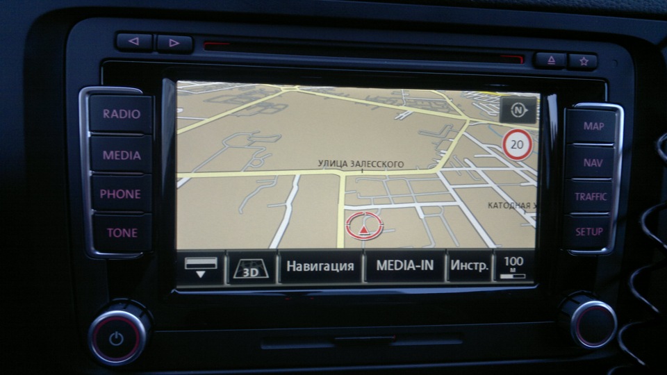

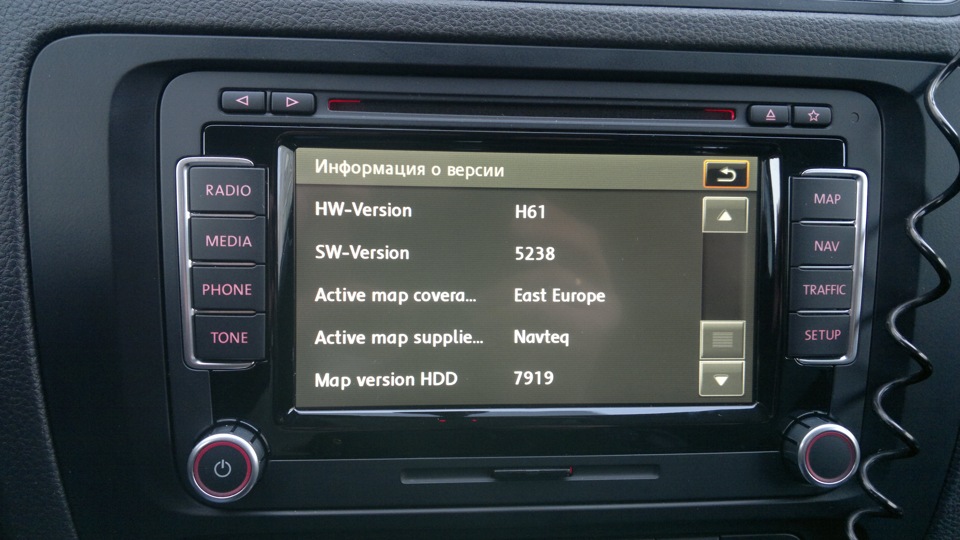

Давно хотел поменять штатный RCD-310 на RNS-510, ещё с прошлой Джетты, но на прошлой машине не срослось… Поддался соблазну экономии, купил переходную рамку и установил Pioneer AVH 3200 BT. Хороший был аппарат, но не штатный, однако (www.drive2.ru/cars/volksw…4899916394579164224/#post) С последней Джеттой решил не экспериментировать больше и купить именно RNS-510. Функционал минимален по сравнению с тем-же Пионером, читает не все форматы, навигация как-бы есть, но в таком виде она как-бы и не нужна (в Новосибирских картах есть не все улицы, не говоря про номера домов). Bluetooth — дополнительные деньги, камера только VW, зато будет стыковаться с парктрониками и мультирулём (планы). Итак, покупкой очень доволен. Аппарат чуть Б/У, не новый, но не затёрт, зато ценник оказался гуманным. В общем — очень доволен — подарок моей Джеттке (и мне, конечно) к НГ.

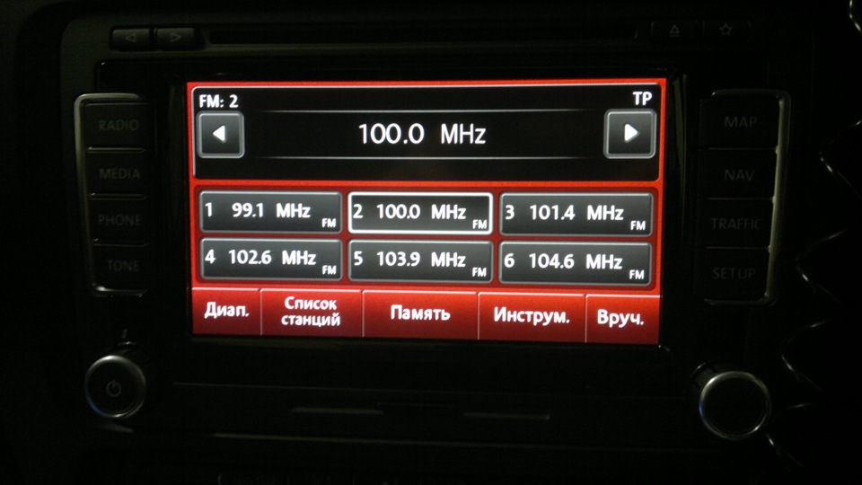

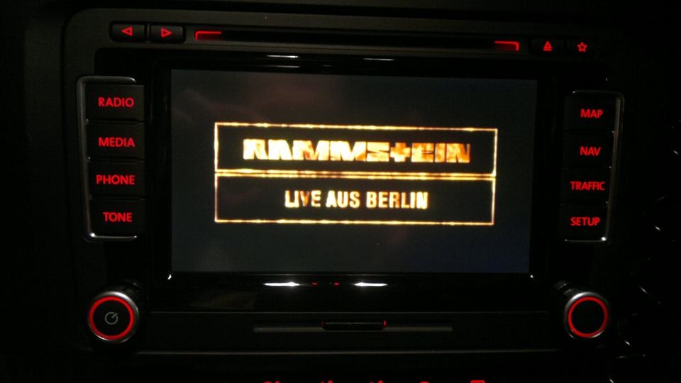

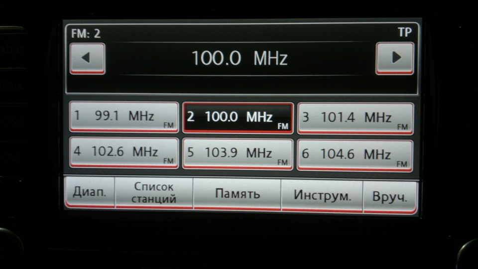

баловство со скинами RNS-510
1) SportLine
2) Premium
3) HighLine

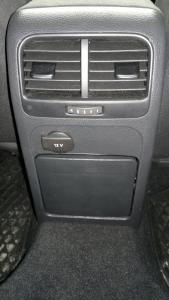

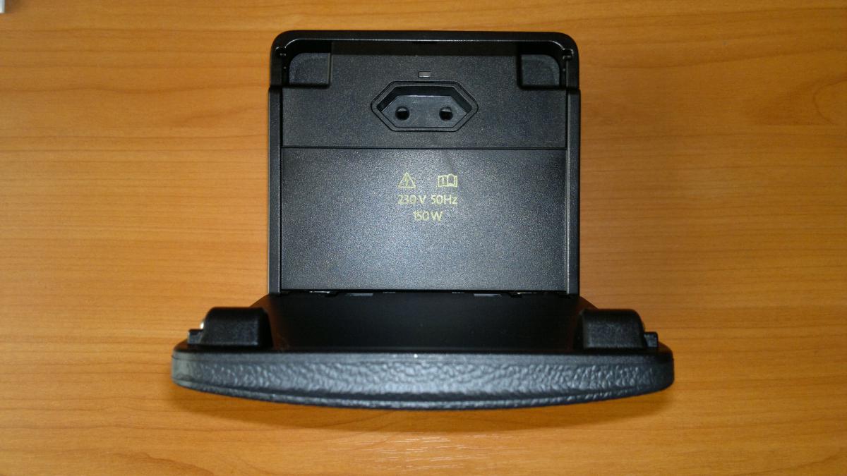

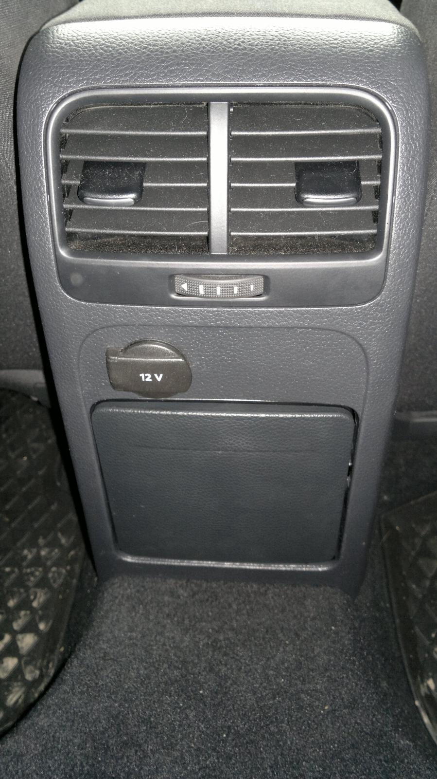

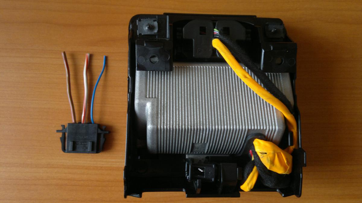

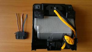

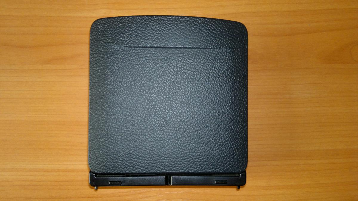

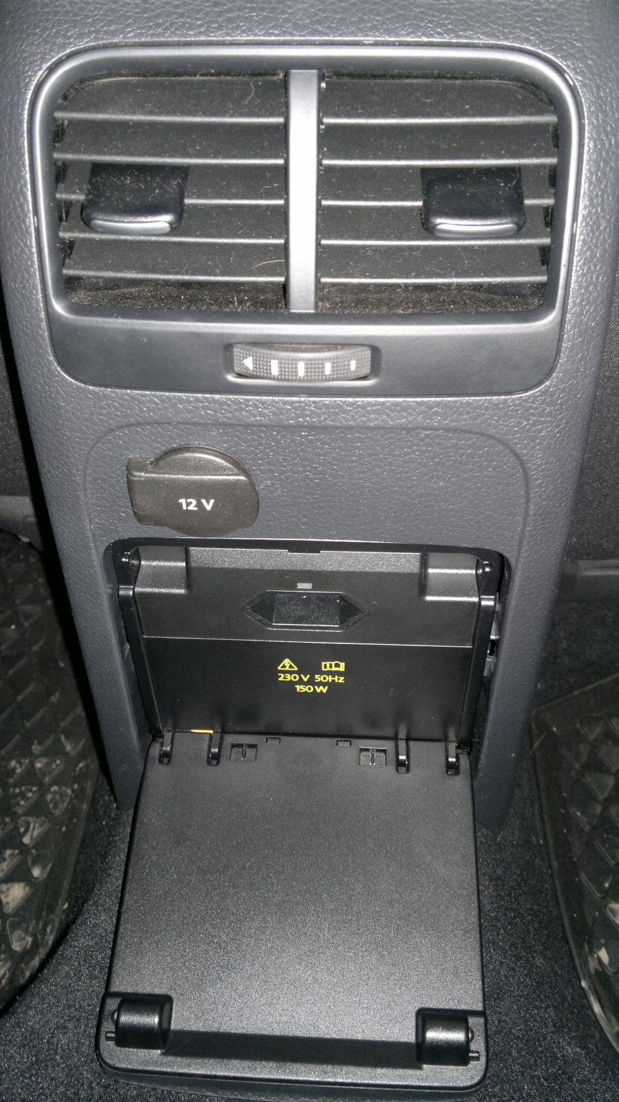

При продаже 5 Джетты год назад снял инвертер (розетка 220 V) в заднем воздуховоде (сильно она мне понравилась - всегда в дороге заряжены телефоны, планшеты, фотоаппараты и т.д.), дырку залепил штатной, специально купленной на Экзисте заглушкой в форме карманчика для всякой мелочи. Знал, что в 6 Джетте нет такого прибамбаса, а есть как раз бесполезный карман для мелкой шняги. Прошло 10 месяцев и дошли руки до установки сего чуда в 6 Джетту. Всё штатное - всё подошло изумительно, естественно. Питание взято с проводов прикуривателя, расположенного в том же тонеле.
Инвертер детали.pdf

Классно! Подумал тоже заморочиться, но глянул цену инвертора в экзисте - 5983 р. Дороговато, за такие деньги можно два хороших внешних от прикуривателя купить.
Согласен - новый на экзисте я бы тоже не покупал, этот нахаляву достался...

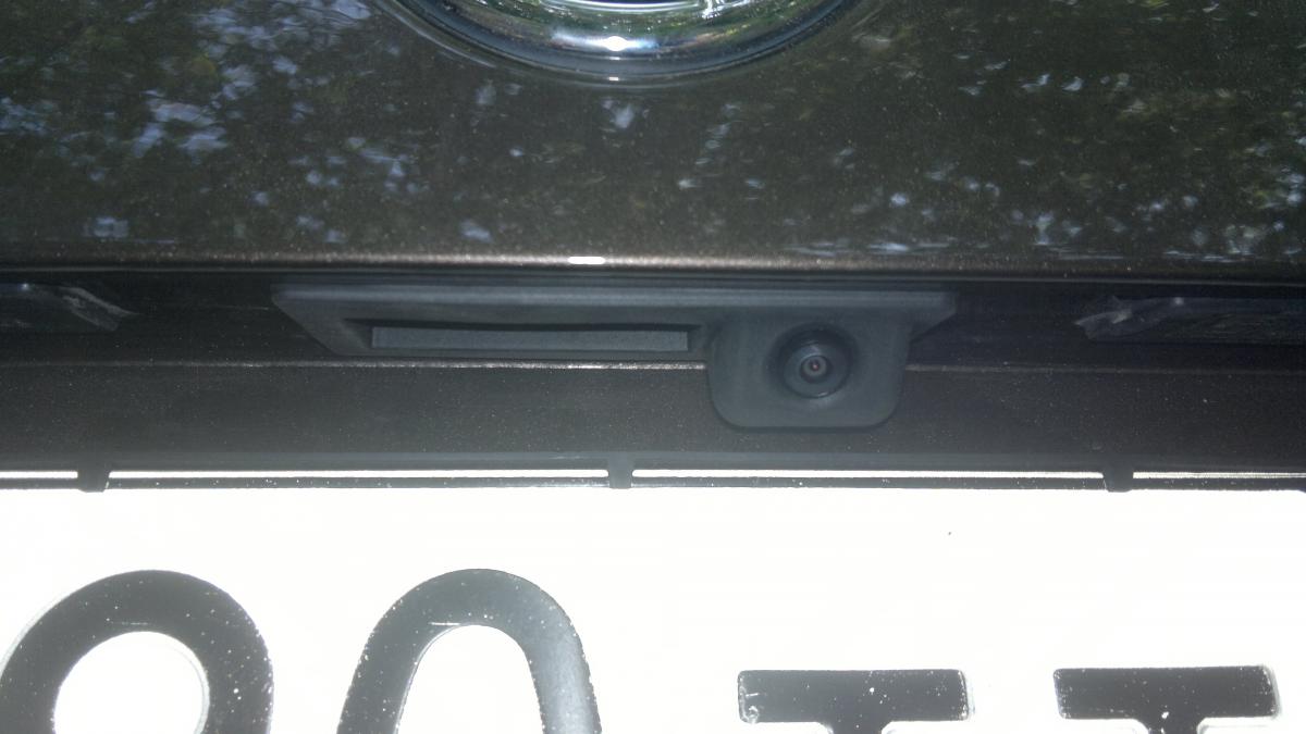

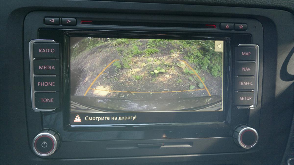

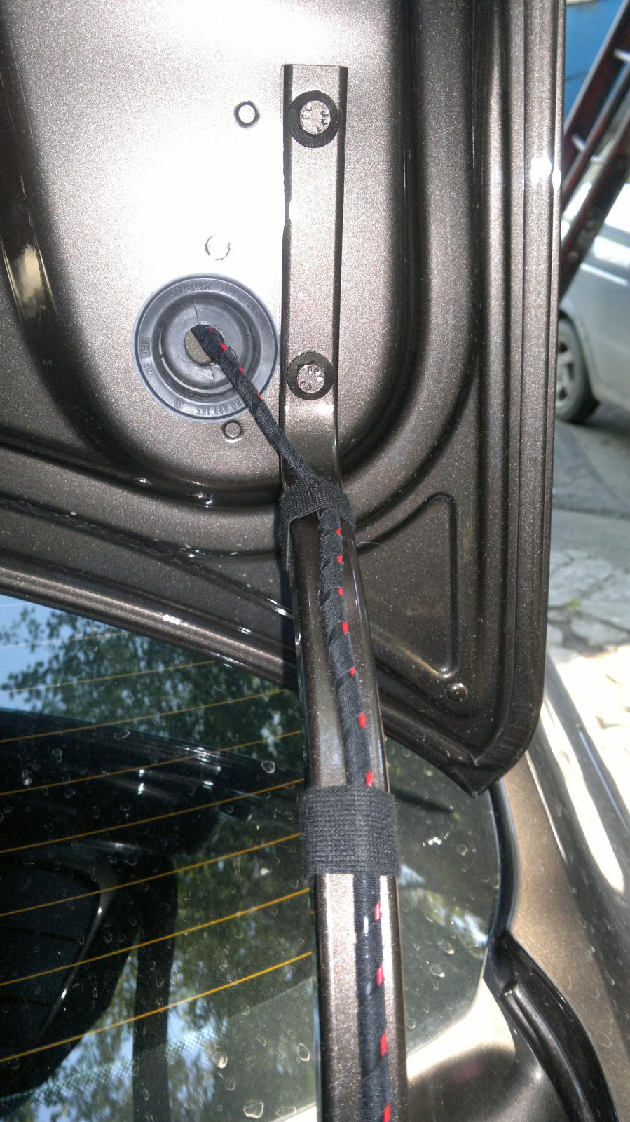

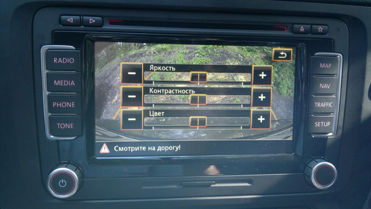

На свой ДР было решено заказать камеру от Тигуана ( = 6 Джетта по посадочным местам). Заказал у Александра (Greck), оплатил (цену с доставкой в г. Новосибирск получил в личку) по Сбербанку-Онлайн (очень удобно) в пятницу 12 июля, 13-го в субботу Саша оперативно её отправил, вчера 18 июля я её уже получил. Наметил установку на 30 июля, но шило в одном месте.... В общем, сегодня я её установил. Делал почти по этому отчёту (спасибо, Саня!!!) : http://jetta-club.or... только пустил проводку по правому порогу, мне показалось, что так проще, чем в педалях пробрасывать. Проводов хватило. Качество изображения отменное, а главное - никакого колхоза с кетайцами и всякой хренью - всё VAG-овское! Спасибо, Александр тебе ещё раз за такой подарок мне и Джеттке !!! Несколько фот:
Просится пластиковый кожух на петлю. :)
