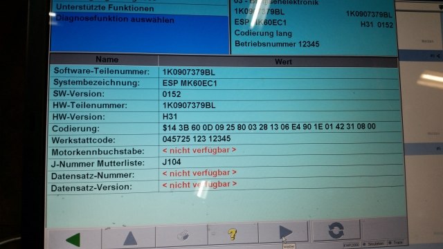

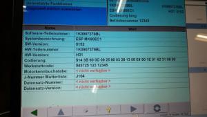

GTD777 0 Жалоба Опубликовано: 14 октября 2014 Ребят, подскажите пожайдуста, поставил себе вот эту кнопочку (ESP), но видно не правильно вставил пин в штекере от ABS, Много где читал что надо в 7 пин засунуть, я так и седал но прочитав здесь, понял что не так. Так в какой пин мне все таки мне кого нужно затолкать. У меня VW Golf 6 07/2012 Года с ESP. делал вот по этой схеме Контакт 3 кнопки SET — Контакт 3 кнопки ASRКонтакт 4 кнопки SET — Контакт 7 колодки ABSКонтакт 5 кнопки SET — Контакт 4 кнопки ASRКонтакт 6 кнопки SET — Контакт 6 кнопки ASR но проблема как бы не совем в этом!!! сам кадировать не умею да и программы такой нет, так вот ездил к ребятам сегодня чтобы кадернуть, они что только и испробывали, весь интернет обшарил, все варианты изпробывали которые на форумах нашёл, и ничего не подошло, так как везде в остновном короткая кодировка указанная а мне вроде как длинную надо. Я сфоткал данные вроде того блока где кодировать нужно, только к сожелению на Немецком языке но думаю это не проблема кто знат. Буду очень рад о вашей помощи. Зарание огромное спасибо!!! Поделиться сообщением Ссылка на сообщение Поделиться на других сайтах

Юрец 327 Жалоба Опубликовано: 14 октября 2014 @GTD777,Вот здесь расшифровка кодировки блока АБС http://www.a3-club.net/forum/showthread.php?72748-Audi-a3-8p-hill-hold-assist-i-park-assist-montaz&p=1065375&viewfull=1#post1065375). Там в 16 байте информация... Поделиться сообщением Ссылка на сообщение Поделиться на других сайтах
GTD777 0 Жалоба Опубликовано: 15 октября 2014 Что-то ничего не нашёл.... Поделиться сообщением Ссылка на сообщение Поделиться на других сайтах
