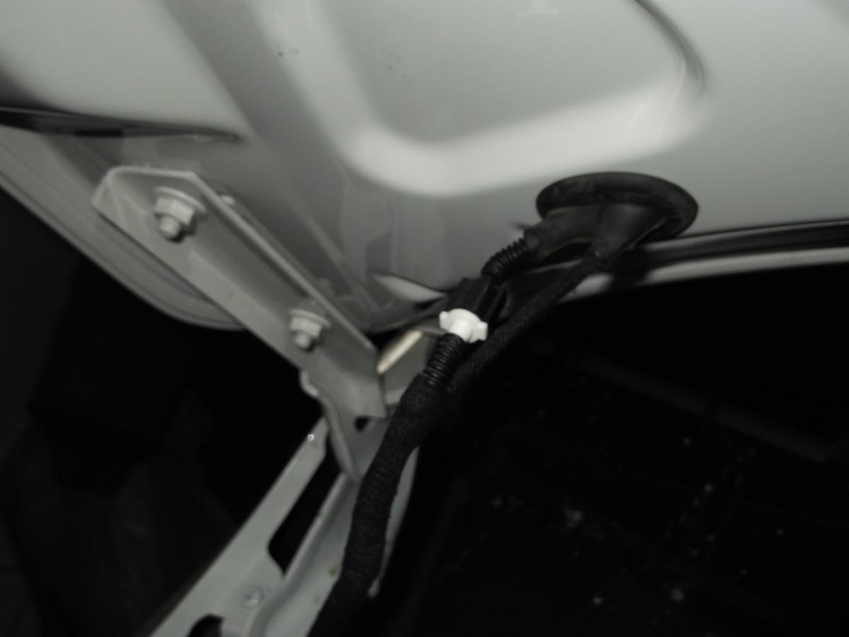

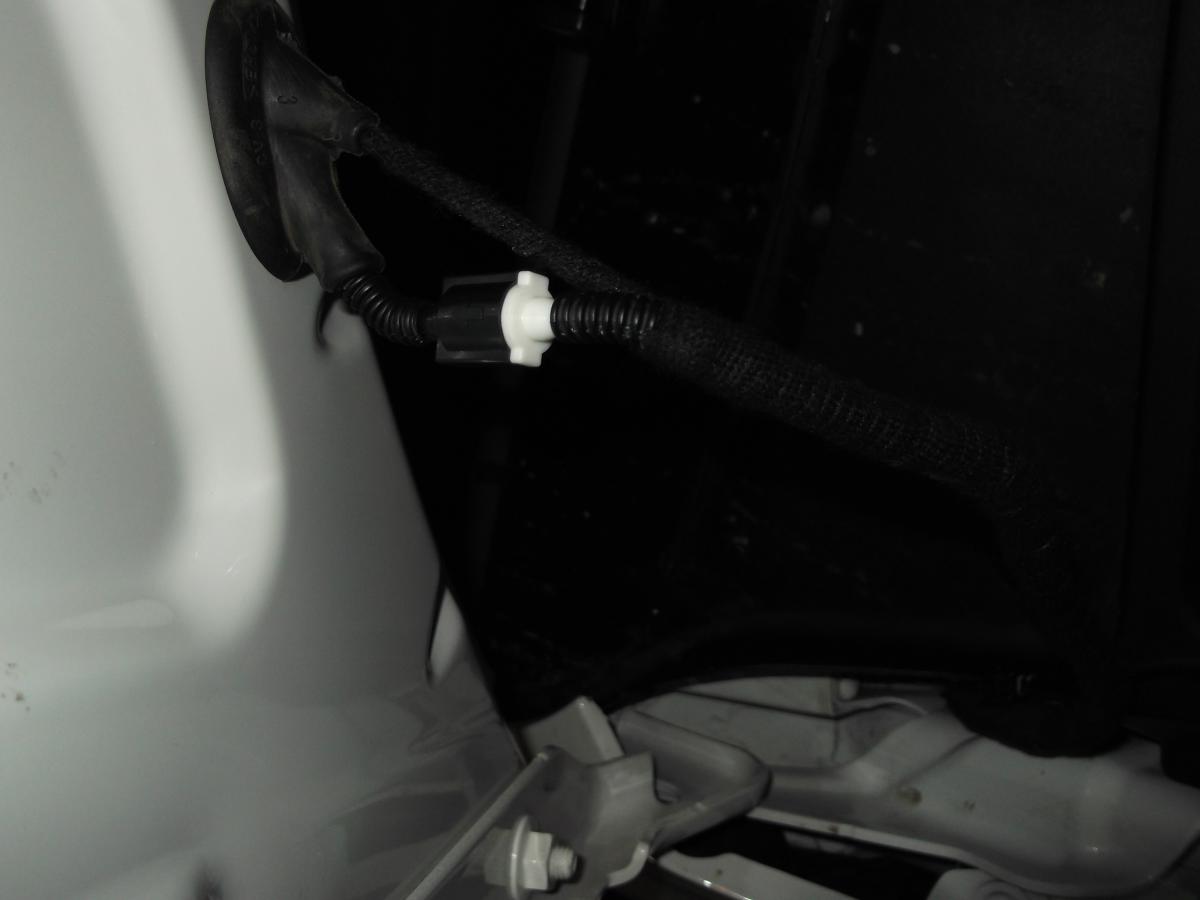

Вот так клапан выглядит после установки :krivlyaka:
  • Like 6
Как родной! Зачёт! +100

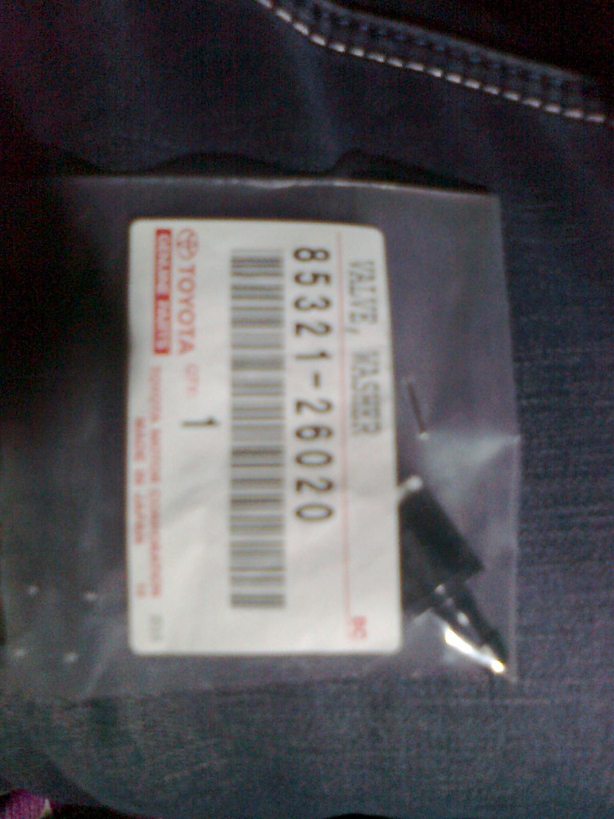

Купил себе данный девайс.post-9378-0-42303900-1359393536_thumb.jpg Цена в Руси 86 рублей. В выходные буда ставить по рецепту ДЯДИ.
Итак Пока ждал жену возле работы- не выдержал и решил воткнуть этот самый клапан! В процессе установки пришлось отрезать 1,5 см шланга под установку клапана. Заходит туго - что является несомненно плюсом! В отличии от ДЯДИ феном не грел, ибо не было возможности, но в конечном итоге результат такой же как на фото у ДЯДИ. Теперь омывайка льется при малейшем касании на джостик, а уже после этого смахивают дворники!!! Тем самым считаю, что клапан за 86 рублей может продлить срок службы недешевых дворников, которые теперь не трутся на сухую об стекло!!!!! ДЯДЯ, еще раз спасибо!!!!!!!
