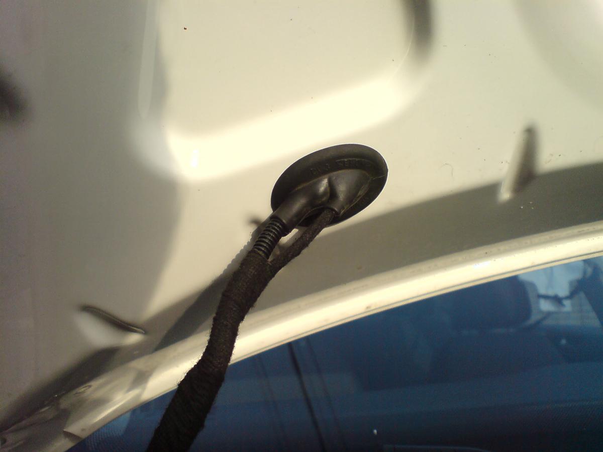

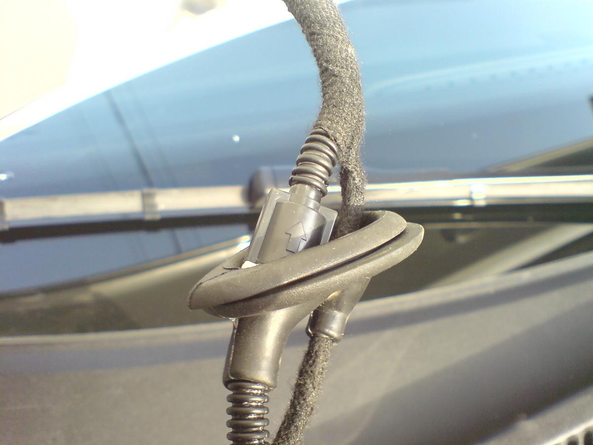

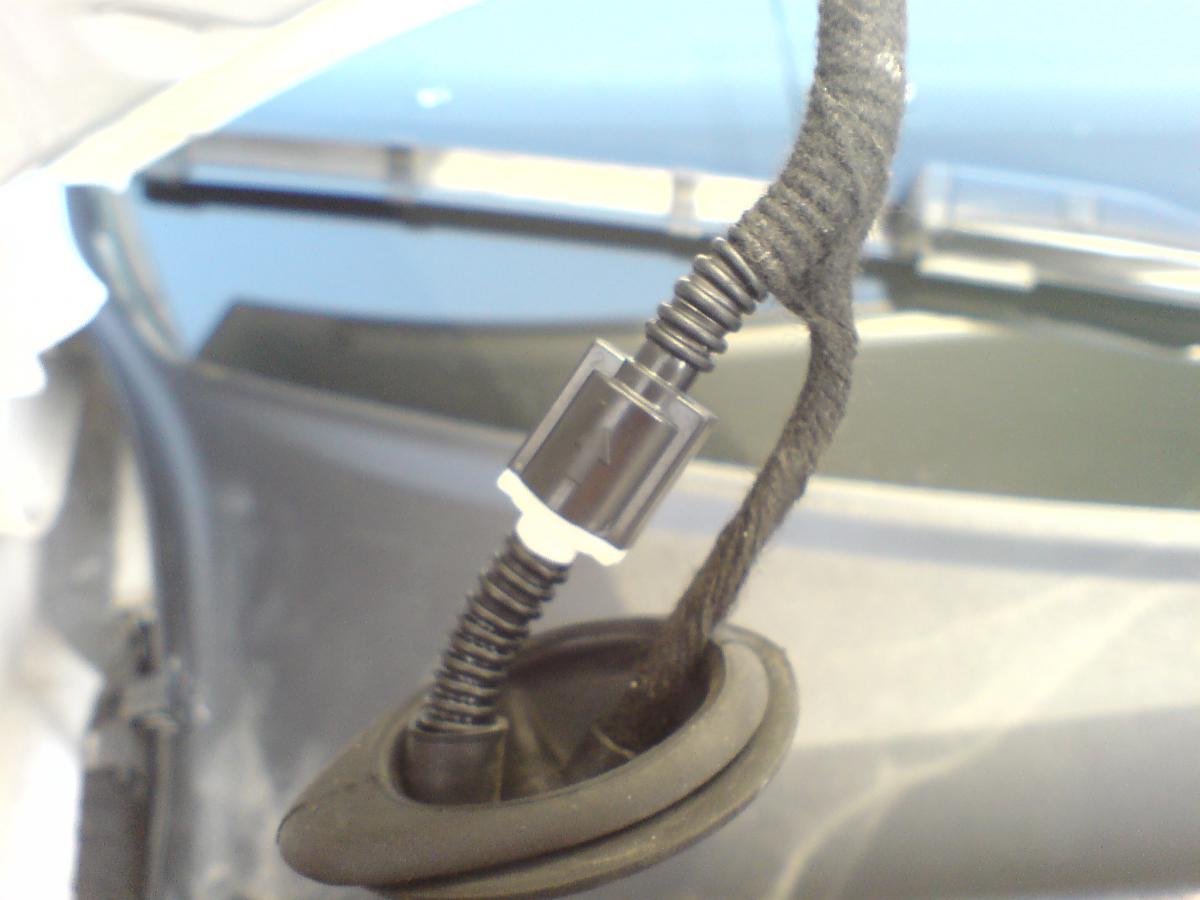

В общем, запилил и я себе тойотовский клапанДля тех, кто не хочет видеть сабж под капотом рекомендую сделать так. Устанавливается, как будто там его родное место(на фото видно). Возни - те же 5 минут
Нужно вынуть резиновую заглушку и максимально возможно сдвинуть её вниз по жгуту и трубке, прям до изоленты. Разрезаем, отрезаем 1,5 см, вставляем клапан (фото 1), сдвигаем заглушку обратно (фото 2) и все ставим на место (фото 3).
Вуаля! - вмешательств не видно, все на своем месте, нет перегибов и ничего лишнее не болтается, вы довольны(win!), бдительность сервисменов усыплена)).
Все отлично работает! Еще раз спасибо Дяде за идею :bux: .

толкьо что установил сей девайс..потом понял что надо было ставить под резиновую заглушку, трубки греть обязательно, у меня трескались при внедрении клапана...в целом доволен, чуть изоленты еще пришлось срезать
Я ставил при плюсовой температуре, ничего не потрескалось. Туговато входят, только и всего.
ну а я почти при минусе ставил) с обоих сторон трескалось, погреть даже лучше будет, плотнее садет
бесспорно!)
Фен в помщь :krivlyaka:
да нафиг он) жигой весь вопрос решился за 5 секунд)
