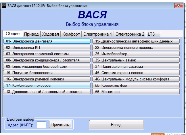

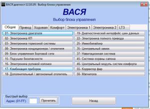

Блок приборки
Блок приборки это 17й блок?
Да, он самый.
