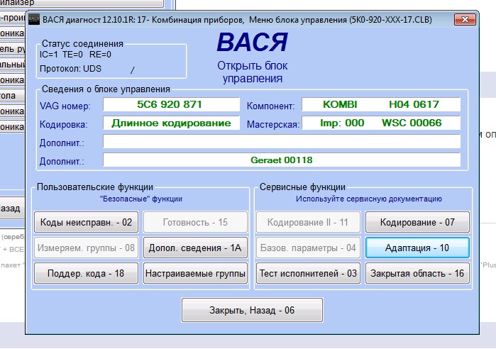

Свободное место в баке в литрах
Не работает у меня. Нет такого пункта в меню.
Моя приборка имеет номер 5С6 920 871
А согласно информации http://tiguan-wiki.ru/pages/svobodnoe_mesto_v_bake
работать эта функция начинает работать только с версии  872B.
у меня приборка 5C6 920 861 - также не работает :( Изменено пользователем Mithun
Ну ладно, не беда! Не будем печалиться! Интересно а при замене приборки на цветную заработает эта функция?
А как узнать у меня можно активировать этот ништячек??)))
100% узнать - попробовать активировать. А я даже и не знаю, какой у меня номер приборки.
О. Нашел в логах Васи - у меня приборка 5C6 920 871
Изменено пользователем fork
Нужно шнурок подключить и посмотреть на ноуте.
У меня такой же номер приборки. Кнопку "Адаптация" нажимал а там нет такого канала адаптации?
Фок, вот такого "Volume to be replenished" не было в списках ... можешь скрин выложить как это у тебя выглядит ПЖСТА!
Тем более я Васю купил 3 дня назад, может че-нибудь не так делаю...
Я себе активировал (у меня простая приборка) место в баке - все показывает, но я хочу узнать о тесте стрелок. Возможно ли это на моей машине 2011 г.в.. Пока ВАСЮ не купил, жду встречи с товарищем.
99% что нет
