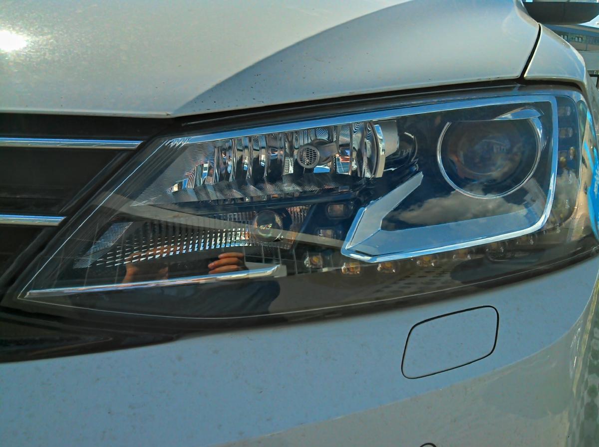

Accent 195 Жалоба Опубликовано: 24 июля 2015 (изменено) На биксеноновых фарах указатель поворота разве галогеновый? И что за поворотный свет, противотуманки что ли с адаптивным освещением?Да, галогеновый как и не рефлекторных фарах, только лампа не желая, а зеркальная аля Филлипс сильвервижн.А поворотный свет (тоже галоген, отдельная секция в фаре) работает по принципу как на туманках "корнер", только освещает в разы ярче. Изменено 24 июля 2015 пользователем Accent Поделиться сообщением Ссылка на сообщение Поделиться на других сайтах
EYN 288 Жалоба Опубликовано: 24 июля 2015 (изменено) Понятно, а где на фото такой фары посмотреть? Это такая, как в начале темы на первой станице сфоткана? Изменено 24 июля 2015 пользователем EYN Поделиться сообщением Ссылка на сообщение Поделиться на других сайтах
Accent 195 Жалоба Опубликовано: 24 июля 2015 (изменено) Понятно, а где на фото такой фары посмотреть? Это такая, как в начале темы на первой станице сфоткана?Посмотри у меня в бортовике на д2 (ссылка в подписи).На фотке в начале темы китайские фары, это не оригинал. Вот в китайских фарах вместо поворотной секции стоит просто дополнительный дальний галоген (надо же чем то было занять это место )) Изменено 24 июля 2015 пользователем Accent Поделиться сообщением Ссылка на сообщение Поделиться на других сайтах
hrustik75 15 Жалоба Опубликовано: 24 июля 2015 Само название би-ксенон подразумевает что и ближний, и дальний - ксенон. А когда без ближнего надо дальняком моргнуть, то линза моргает, как у новых Ауди? Вы видели фары джетты 6 с би-ксеноном? Поделиться сообщением Ссылка на сообщение Поделиться на других сайтах
IslandSky 1 029 Жалоба Опубликовано: 24 июля 2015 (изменено) А когда без ближнего надо дальняком моргнуть, то линза моргает, как у новых Ауди? Вы видели фары джетты 6 с би-ксеноном?Видел. Не понял суть проблемы. Почему нельзя моргнуть только дальним? В би-ксеноновой линзе переключение между дальним/ближним осуществляется с помощью шторки, которая отсекает определенную часть светового потока. Не ленитесь, погуглите и найдете ответы на все вопросы. Изменено 24 июля 2015 пользователем IslandSky Поделиться сообщением Ссылка на сообщение Поделиться на других сайтах

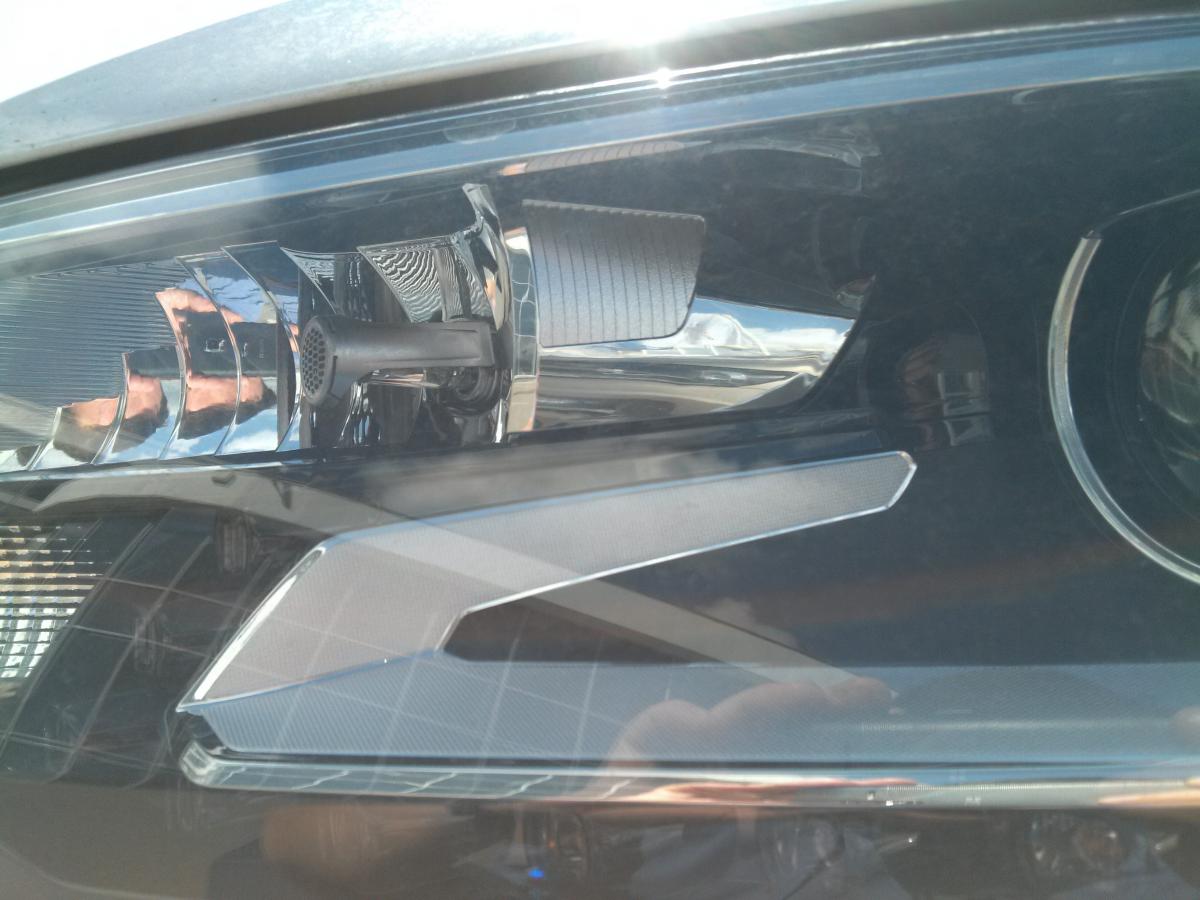

hrustik75 15 Жалоба Опубликовано: 24 июля 2015 (изменено) Видел. Не понял суть проблемы. Почему нельзя моргнуть только дальним? В би-ксеноновой линзе переключение между дальним/ближним осуществляется с помощью шторки, которая отсекает определенную часть светового потока. Не ленитесь, погуглите и найдете ответы на все вопросы. Видели, а галогенку в дальнем не увидели. Она и нужна для моргания днем, т.к. блок не успеет за доли секунды ксен разжечь. В новых Ауди как-то успевает, поэтому про Джетту спрашивал. Про шторки - в курсе, у самого стоят. Я не поленился к дилеру заехать и хайлайн сфоткать с биксеноном. Галогеновая лампа в отдельной секции для дальнего у хайлайна с би-ксеноном присутствует. На поворотный свет совсем не похоже. Изменено 24 июля 2015 пользователем hrustik75 Поделиться сообщением Ссылка на сообщение Поделиться на других сайтах

mvv 18 Жалоба Опубликовано: 24 июля 2015 (изменено) Видели, а галогенку в дальнем не увидели. Она и нужна для моргания днем, т.к. блок не успеет за доли секунды ксен разжечь. В новых Ауди как-то успевает, поэтому про Джетту спрашивал. Про шторки - в курсе, у самого стоят. Я не поленился к дилеру заехать и хайлайн сфоткать с биксеноном. Галогеновая лампа в отдельной секции для дальнего у хайлайна с би-ксеноном присутствует. На поворотный свет совсем не похоже.Смотрит книгу, а видит фигу ©.Это не галогенка в дальнем, а corner. Та же функция, что и у всех у кого галогеновые фары, только не туманки выполняют эту функцию, а эти самые дополнительные секции ксеноновых фар, загораются только в поворотах или при включении поворотников, и освещают поворот ярче чем просто туманки, т.к имеют направленный свет вбок (на фото по рефлектору видно). По поводу дальнего... Дальним отлично получается моргать, и блок успевает ксенон разжечь, никаких отличий, в этом плане, от галогеновых фар нет. Изменено 24 июля 2015 пользователем mvv Поделиться сообщением Ссылка на сообщение Поделиться на других сайтах

hrustik75 15 Жалоба Опубликовано: 24 июля 2015 Смотрит книгу, а видит фигу ©. Это не галогенка в дальнем, а corner. Та же функция, что и у всех у кого галогеновые фары, только не туманки выполняют эту функцию, а эти самые дополнительные секции ксеноновых фар, загораются только в поворотах или при включении поворотников, и освещают поворот ярче чем просто туманки, т.к имеют направленный свет вбок (на фото по рефлектору видно). По поводу дальнего... Дальним отлично получается моргать, и блок успевает ксенон разжечь, никаких отличий, в этом плане, от галогеновых фар нет. Ок. Понятно. Поделиться сообщением Ссылка на сообщение Поделиться на других сайтах
