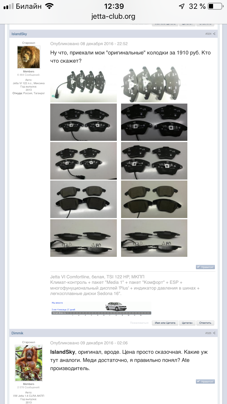

впервые увидел у себя на машине сообщение об износе колодок, оказывается наш, вроде бы, ЧБ дисплей умеет показывать цветные изображения. Заказал Jurid, с завода стояли такие.
Буквально вчера выкинул передние колодки, типа оригинальные с надписью Jurid. Износ на половину. Страшно скрипели, пылили, а при небольшом нагреве скрежетали так, как будто там один метал остался. Тормоза были вялые. Склоняюсь к тому, что это была подделка. Поменял в круг все колодки и зад, и перед. Взял АТЕ. Теперь машина тормозит так же, как когда я ее забрал из салона.

@IslandSky,погоди, у тебя же были OEM “NAC”, как и у меня? На сколько помню мы и меняли колодки +/- в одно время
Ага, ОЕМ с оригинальным номером, точно такие же как и стояли, с краю надпись Jurid.
@IslandSky, ты об этих колодках сейчас или этот комплект был заменён на Jurid??
