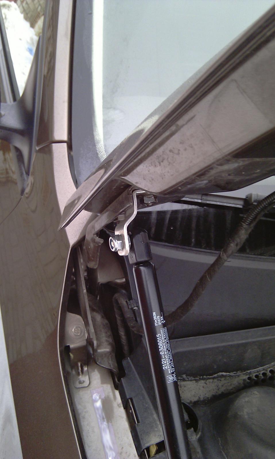

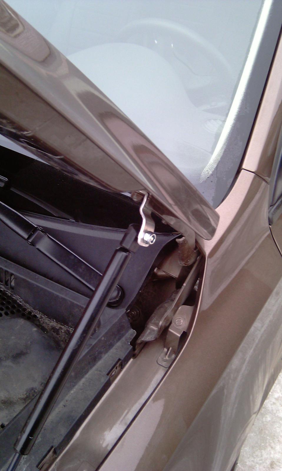

Свою причину проблемы с излишним дерганием капота в верхней точке определил. Имеет значение расположение упоров во время установки. Упоры должны стоять только толстой частью вверх, а никак не вниз, как я изначально установил. Сейчас вверху доводит плавно.
Изменено пользователем hrustik75

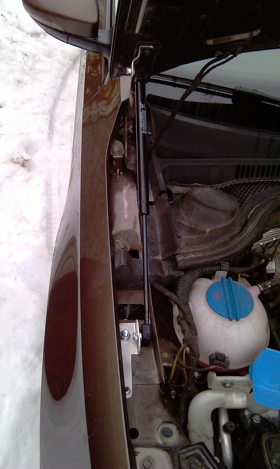

Тоже сделал себе газовые упоры, размеры брал у человека с drive2.ru. Упоры с усилием 260Н. Установил толстой частью вверх. Никаких рывков при открытии нет.
Черный поролон не убирал и не вырезал. Толстая часть упора, просто, вминается в него.

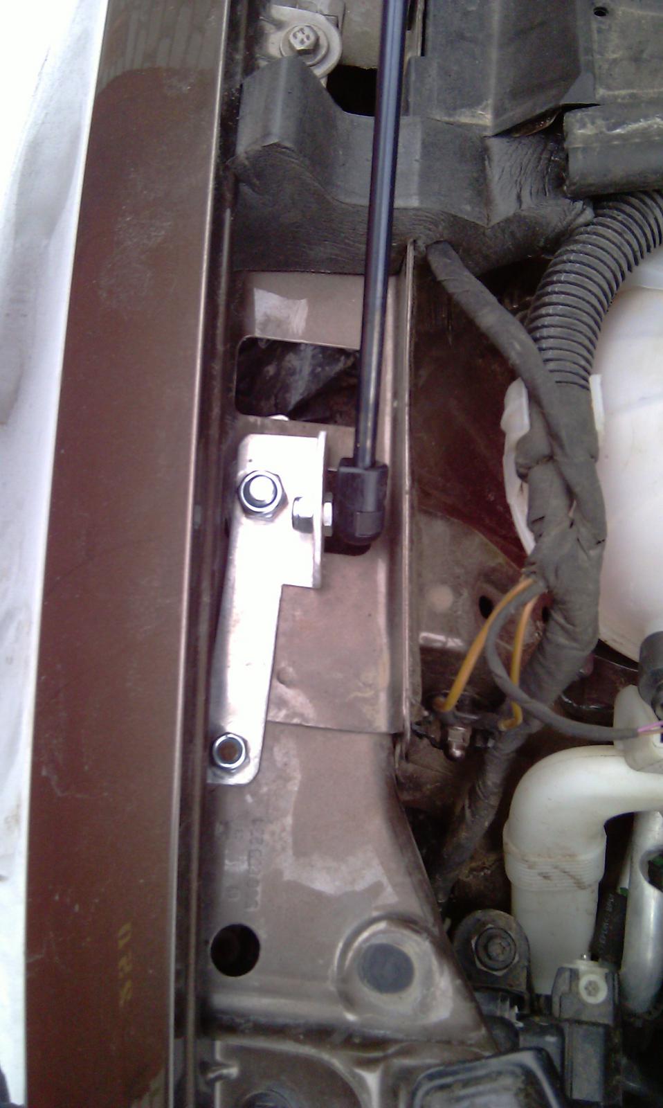

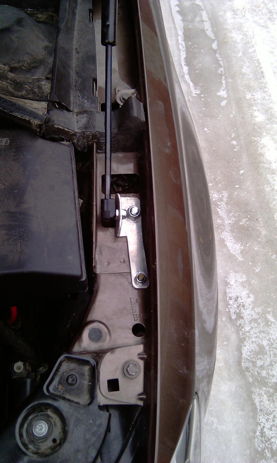

Теперь по кронштейнам. Делал из алюминия 3мм толщиной. Для нижнего кронштейна этого достаточно, а вот для верхнего, как мне показалось, алюминий слишком мягкий. Ближе к лету переделаю на стальной и покрашу все в цвет кузова.
Верхние кронштейны, к тому же, получились великоватыми.
post-15700-0-03353400-1388227231_thumb.jpg post-15700-0-90146700-1388227237_thumb.jpg
Надо будет при переделке уменьшать его размеры.
Нижние кронштейны:
post-15700-0-92978000-1388227233_thumb.jpg post-15700-0-00684700-1388227240_thumb.jpg

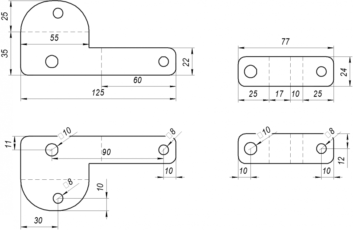

Чертеж картинкой:
и в формате КОМПАС:
