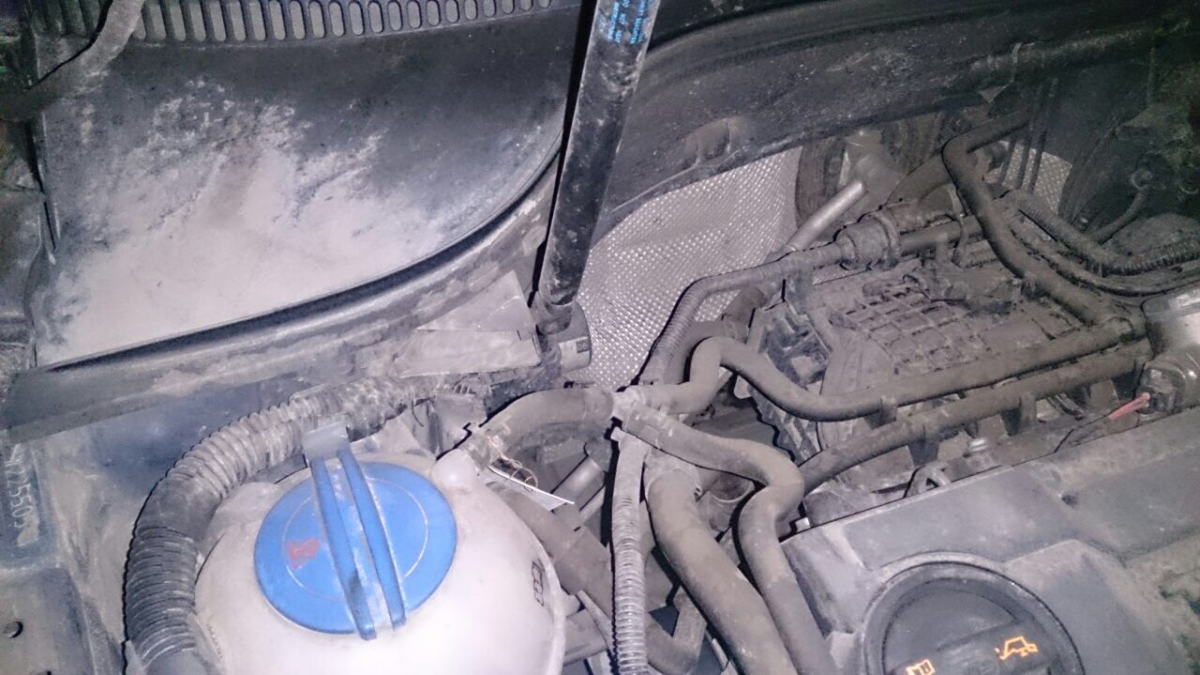

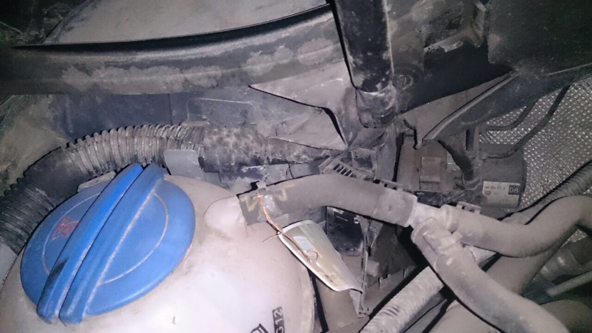

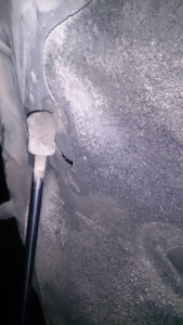

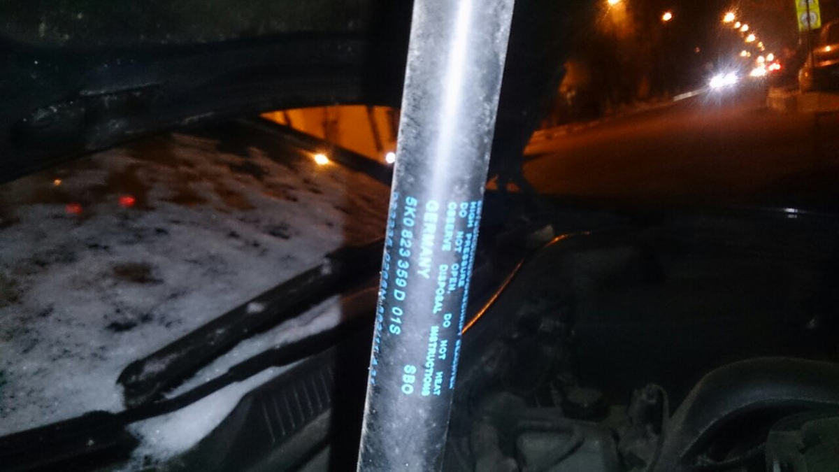

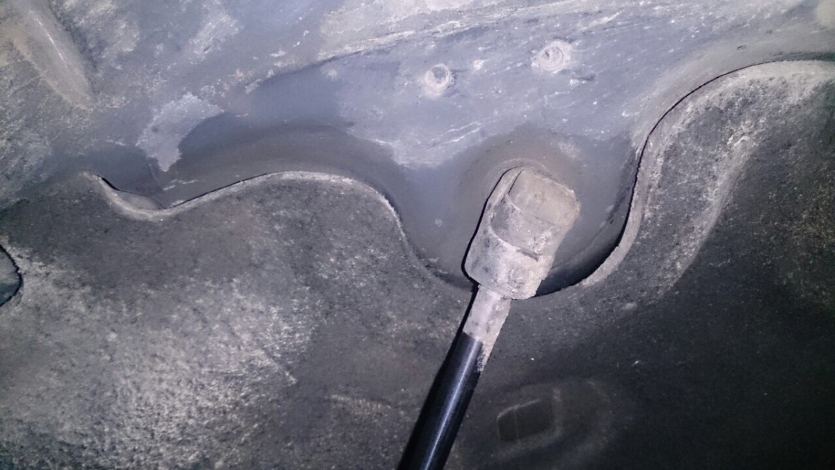

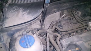

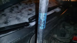

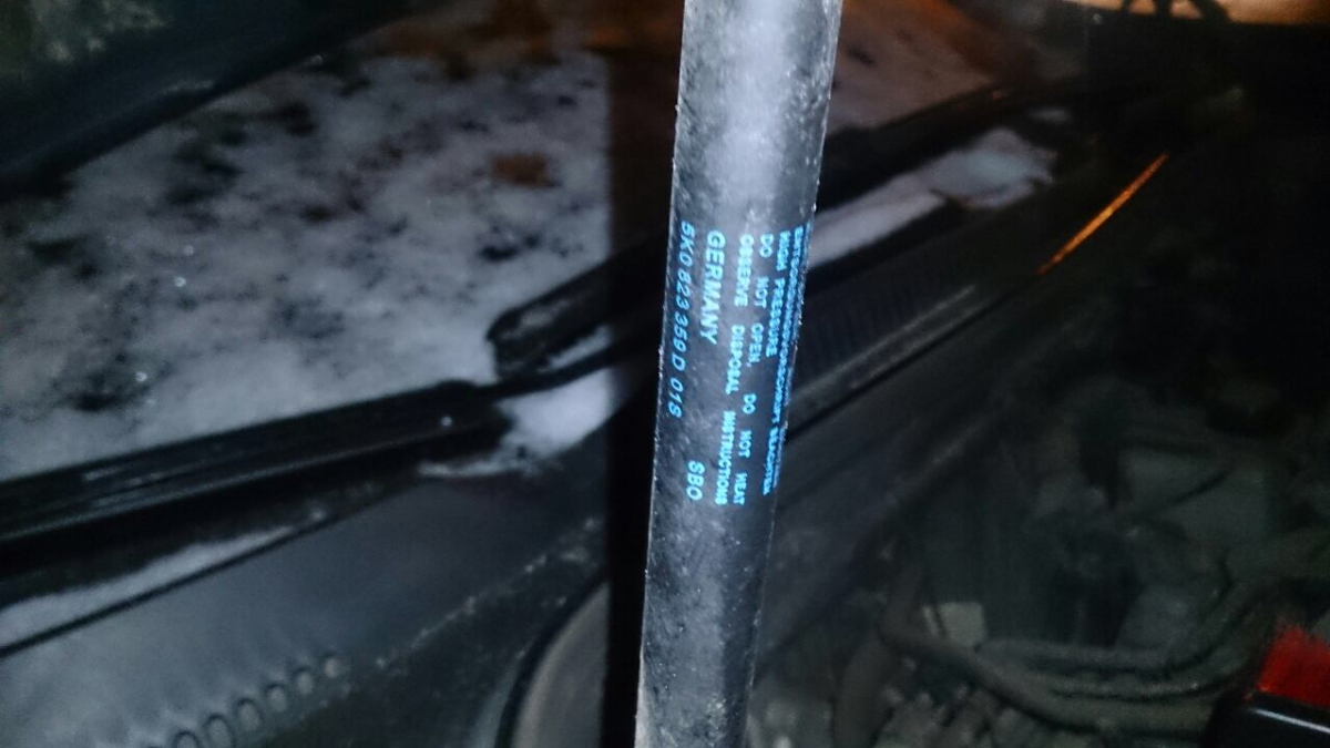

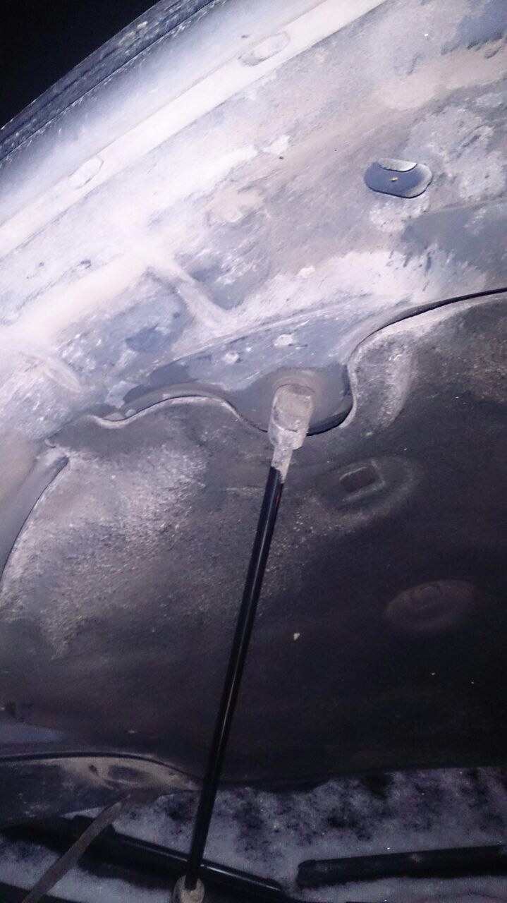

До последнего момента хотел установить себе газовый упор капота, но почитав эту ветку и посмотрев как сделан газовый упор на Golf 6 2012 года выпуска, компл Style (Сборка в Германии) решил отказаться.
Далее выкладываю фотки Штатного крепления газового упора с завода, Германия.
Хочу заметить что у меня отсутствует выступающий угол на кузове, так же отсутствует шарик куда вставляется Упор на капоте. Из-за соображения безопасности решил не ставить данный упор под петли капота)) что и вам советую. Или если приспичило, то делать как у меня на фото, так как VW именно так установил его на заводе в Германии.
Ps Пробил по номеру упор на eBay, так вот продают только упор, крепления к кузову я не нашел, а значит его можно ставить только в штатные места крепления.
