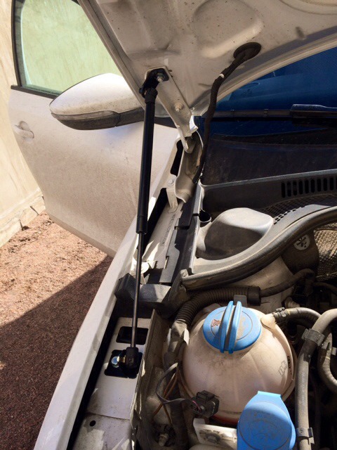

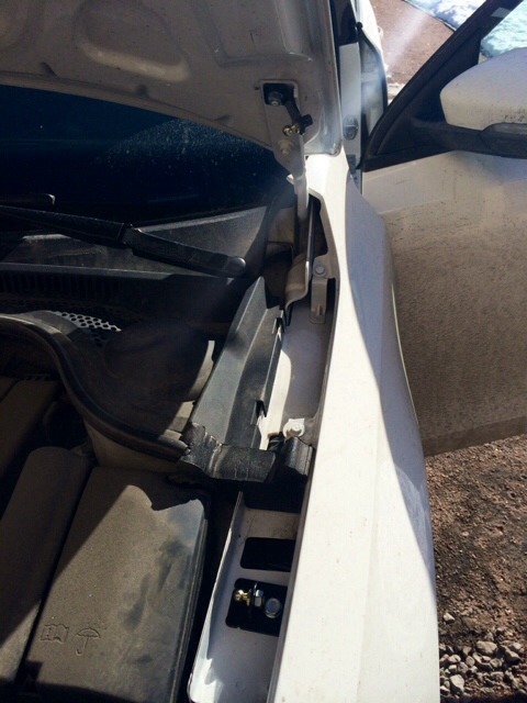

Начитавшись, насмотревшись сделал подарок супруге, а то жаловалась что тяжело капот ей поднимать и кочергу ставить)))
Цена вопроса 2650 и 15 минут работы)))
