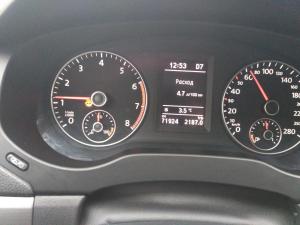

Денис86 4 Жалоба Опубликовано: 26 октября 2018 (изменено) Стал замечать, что при езде на 7-й передаче при скорости 60-70 км/ч авто едет в натяг, возникает ощущение, что не хватает оборотов и двигатель не тянет. Двигатель 1,4 DSG, летом меняли сцепление в сборе по гарантии. Раньше такого не было, авто тянуло на низах. Куда смотреть и что менять? Изменено 26 октября 2018 пользователем Денис86 Поделиться сообщением Ссылка на сообщение Поделиться на других сайтах

gigagertz 101 Жалоба Опубликовано: 26 октября 2018 че-то по-моему вы не в ту строну пошли) а какие раньше обороты были при этой скорости? может просто коробку шиванули при замене сцепления? Поделиться сообщением Ссылка на сообщение Поделиться на других сайтах
Денис86 4 Жалоба Опубликовано: 26 октября 2018 @gigagertz, Вот я об этом тоже сразу подумал, для этого и выложил фото, чтобы у других сравнить. Поделиться сообщением Ссылка на сообщение Поделиться на других сайтах
gigagertz 101 Жалоба Опубликовано: 27 октября 2018 Ну так а раньше как было? Поделиться сообщением Ссылка на сообщение Поделиться на других сайтах
Денис86 4 Жалоба Опубликовано: 27 октября 2018 Как раньше было по оборотом я не помню, т.к. не обращал внимания, но натяга двигателя на низах не было. Нужно для сравнения посмотреть в езде, тем у кого 122л.с. какие обороты на скорости 60-70 км/ч. Для начала начать со смены свечей и почистить форсунки. Поделиться сообщением Ссылка на сообщение Поделиться на других сайтах
gigagertz 101 Жалоба Опубликовано: 27 октября 2018 (изменено) мое мнение что натяг не связан с форсунками и свечами, если мы конечно об одном и том же говорим) когда проблема со свечами или форсунками то ощущение - не едет, а езда внатяг это именно езда на низких оборотах, т е на повышенной передаче, вместо того что бы включить передачу пониже, тем самым подняв обороты. Мы тут сравниваем теплое с мягким. Можно конечно дождаться тут людей с твоей конфигурацией и выпытывать как у них, можно менять все подряд, но я бы позвонил хотя бы в сервис и попытался у них узнать не прошивали ли они случайно коробку или хотя бы разобраться в понятиях натяг, едет, не едет, т. к. у меня ощущение что мы говорим о разных вещах И да, кстати, я бы никогда не включил 6 передачу на 60 км в час, у меня это будет скорее третяя, ну в самом крайнем случае это будет четвертая, но не выше, иначе, рано или поздно, это приведет к смерти поршневой Изменено 27 октября 2018 пользователем gigagertz Поделиться сообщением Ссылка на сообщение Поделиться на других сайтах
