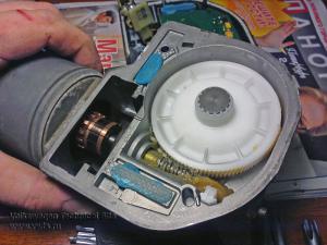

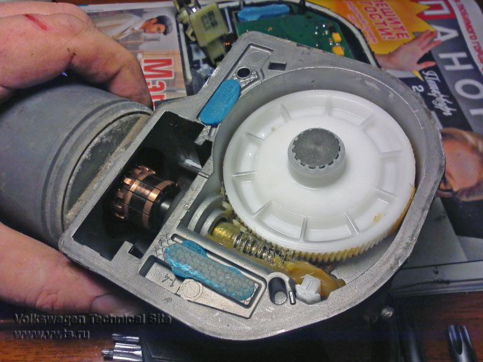

ruslan935 7 Жалоба Опубликовано: 2 декабря 2014 по поводу моторчика(дворников) снял разобрал нет там воды..........на всякий слутчай феном просушил собрал......пока работают.(на пластиковой шестерни два контакта...вот они и выносят нам мозг) 1 Поделиться сообщением Ссылка на сообщение Поделиться на других сайтах
r00t 17 Жалоба Опубликовано: 2 декабря 2014 @ruslan935, уверен? седня тоже схватил эту болезнь, авто 3 года, однако вылезло только щас. Откатал 2 зимы без проблем ) эх...ВАГ. Поделиться сообщением Ссылка на сообщение Поделиться на других сайтах
Tavlad 0 Жалоба Опубликовано: 3 декабря 2014 по поводу моторчика(дворников) снял разобрал нет там воды..........на всякий слутчай феном просушил собрал......пока работают.(на пластиковой шестерни два контакта...вот они и выносят нам мозг) Ты про эту шестерню? А где там контакты? Поделиться сообщением Ссылка на сообщение Поделиться на других сайтах
