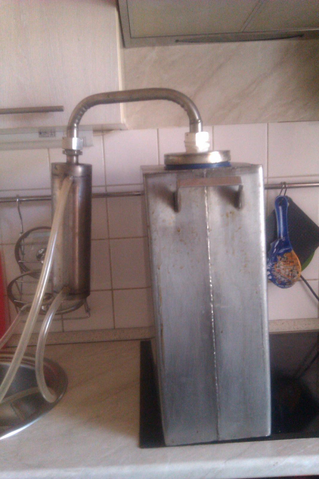

Аппарат нужно подбирать по различным параметрам.
1. У меня электроплита. Соответственно можно задействовать 2 комфорки, расположенных друг за другом. Вдоль плиты или поперёк - кому как удобно.
2. Высота. У меня помещается под вытяжку, а вот дверку навесного шкафа слева нужно открыть заранее, а то потом не попадёшь. Размер бака - сверху над залитой в него брагой, должно быть достаточно места для выделяющегося пара, иначе рванёт! Сам бак около 30 литров.

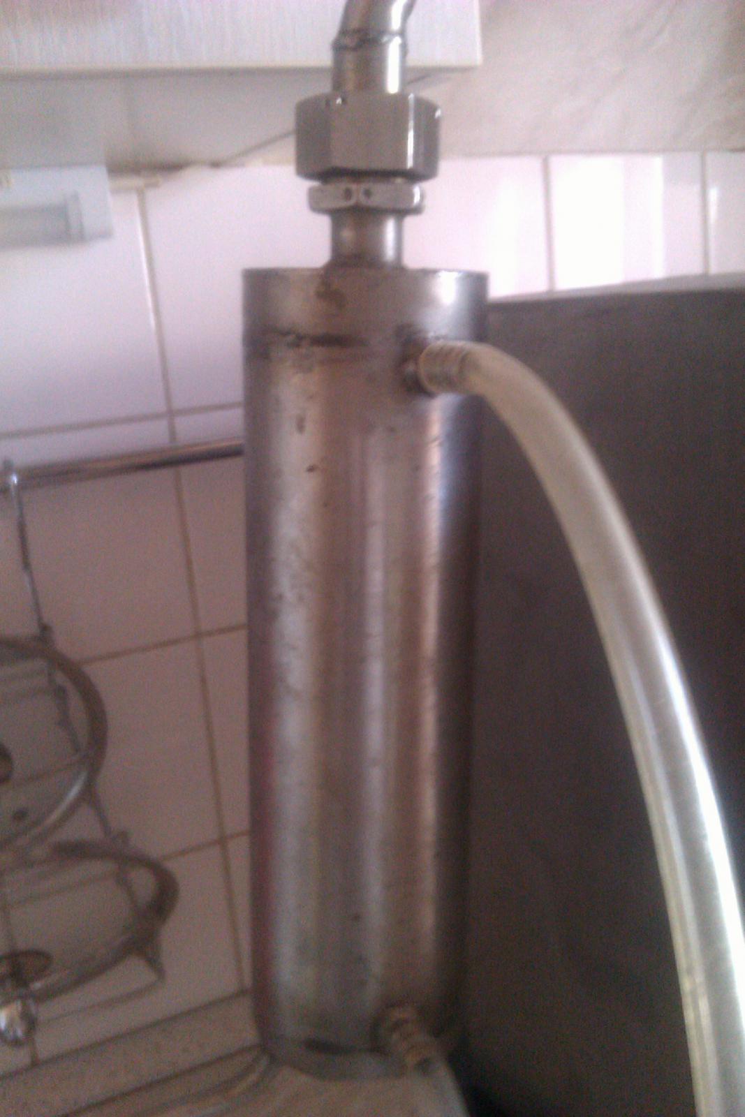

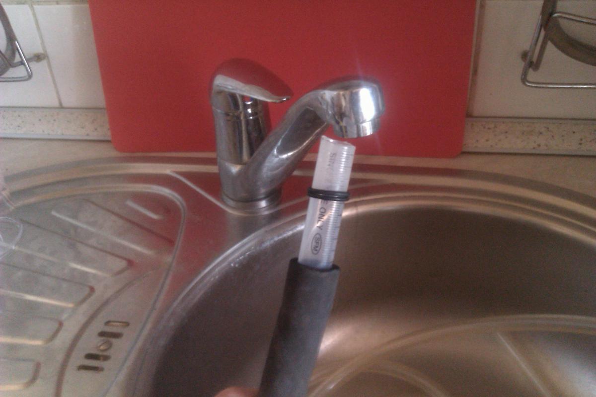

3. Трубок две - подача воды в охладитель (змеевик внутри маленького жбанчика) и слив воды наружу в раковину. Очень важно чтобы трубка подачи воды как можно проще подходила к крану. Неделю назад пришлось заменить кухонный кран с высоким гусаком, шланг просто надевался на него. К этому крану я ещё не "пристраивался".

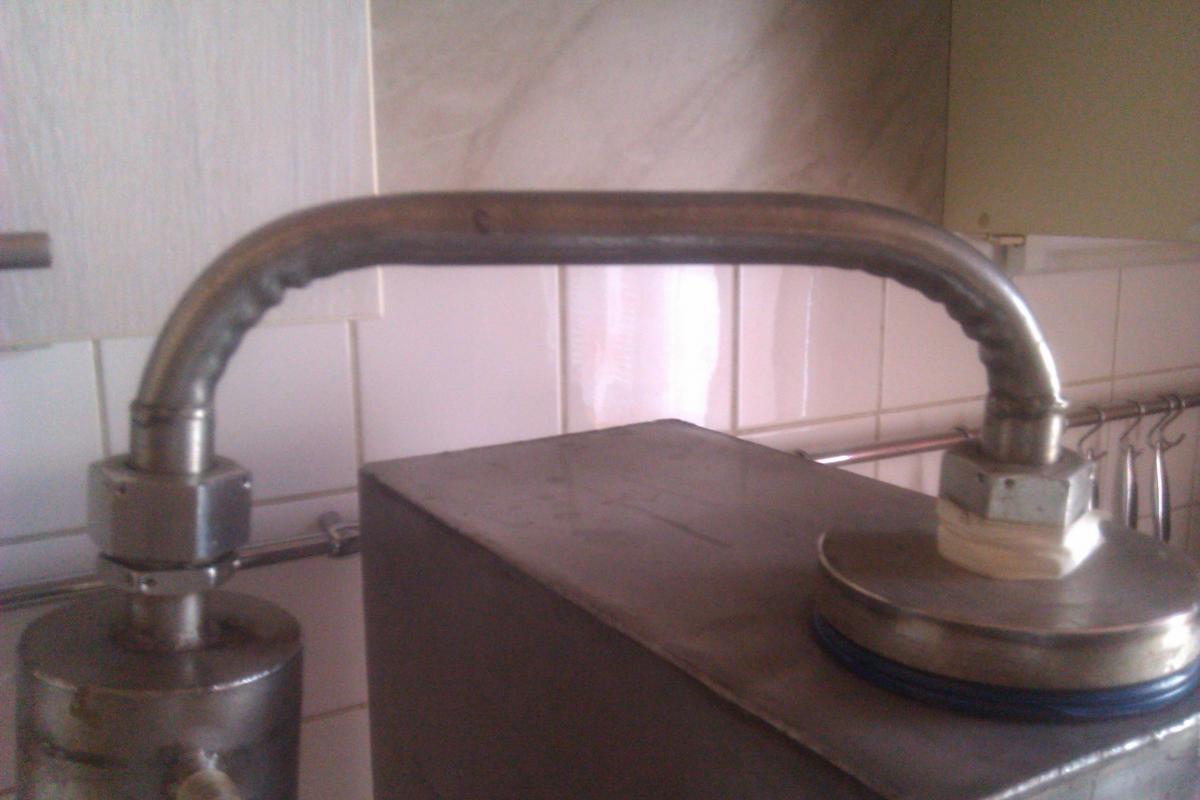

4. Все соединения с резиновыми прокладками. Собственно три части. Сама ёмкость, змеевик - маленький жбанчик, соединительная трубка с гайкой к змеевику и "намертво" прикрученной крышкой бака.

Струйка охлаждающей воды должна на выходе быть немного тёплой, значит охлаждается хорошо. Прерывать процесс нельзя. У меня по времени это занимает около 5 часов.
Покупаем пачку дрожжей (спиртовых). Как я понимаю дрожжи не стоит замораживать, а если пришлось, то оттаивать они должны естественным путём. Это живой организм и микроволновка его убьёт.

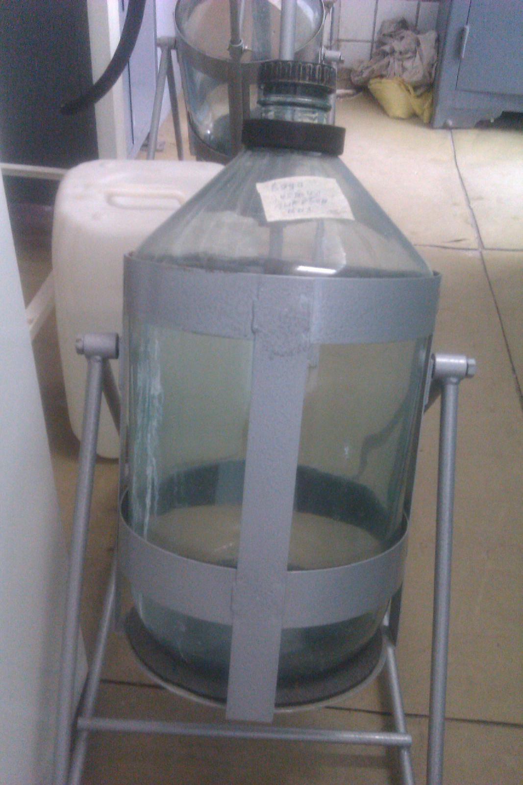

 Для моих ёмкостей нужна четвертинка + 4.0 кг сахара (Можно всякие варенья, мед, компоты и прочее). Для облегчения и ускорения процесса брожения разминаю дрожжи в слегка теплой воде до полного растворения и выливаю в стеклянную тару.
Всего нужно до~15 - 17 л воды. Сахар туда же. Зимой к батарее, летом к солнышку "поближе". На горловину целофановый пакет с резинкой. Раз в день взбалтываю. Обычно процесс брожения около 10 -14 дней. Может от сахара зависит. В общем когда при взбалтывании не шипит или еле еле, то достаточно и можно начинать процесс.
Процесс.
Содержимое тары выливаем в аппарат, задраиваем все соединения, подключаем к воде. Комфорки у меня на "9". Около 1 часа до начала поступления пара. Теперь можно холодную воду подавать(сами поймёте когда пора). Да! Говорят температура не должна превышать 82 градусов, тем более кипеть. Под слив из змеевика ставим 3-х литровую банку. Изначально жидкость около 65 - 70 градуса во всей банке. Добираю ещё 1 литр. Обычно после 4-х литров жидкость идёт горькая и ниже 40. Стоп.
