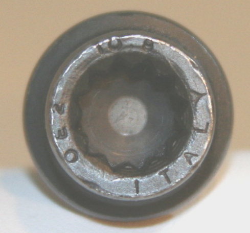

oleg3110_78 416 Жалоба Опубликовано: 25 августа 2008 Я по ссылке от тебя на поляков смотрел там что-то типа (Triple square M10 Allen key wrench) написано, видимо шестигранник на М10. Надо где-то искать магазин и подбирать по месту. А ты какой код заказал коробочки? Может и я тоже серый вместо черного жду. У меня вот это 1K0 882 601 J71N Поделиться сообщением Ссылка на сообщение Поделиться на других сайтах

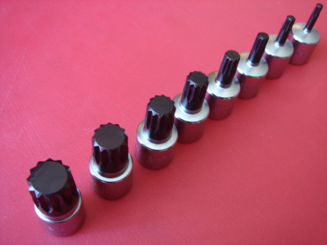

klimok 1 Жалоба Опубликовано: 25 августа 2008 Triple square M10 Allen key wrench Не знаю, помогу или нет... Вот тут есть описание Triple Square. А вот его фотка, как раз 10-ый размер (только почему-то грани внутри находятся - или это просто так свет падает): Allen key, полагаю, означает "торцовый ключ". Т.е. мне кажется, что ключ должен быть типа такого ("звездочка"?): Поделиться сообщением Ссылка на сообщение Поделиться на других сайтах

oleg3110_78 416 Жалоба Опубликовано: 28 августа 2008 В общем вот может кому пригодится для разборки куплен наборчик бит и переходник фрмы FORCE каталожный номер 4066 (пять бит 5,6,8,10 и 12 с переходником на 1/2 под вороток). По их терминологии называется Spline bit Поделиться сообщением Ссылка на сообщение Поделиться на других сайтах
klimok 1 Жалоба Опубликовано: 28 августа 2008 oleg3110_78, значит я угадал! Кстати, если присмотреться к граням, то можно увидеть "три квадрата" (Triple Square), наложенных друг на друга и повернутых немного относительно друг друга... Ждем продолжения! Тоже подумываю о покупке ящичков... Поделиться сообщением Ссылка на сообщение Поделиться на других сайтах
