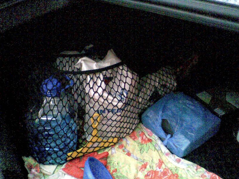

Нашел похожую сетку в МЕТРО как у CCC стоимость 65 грн. Дополнительно идут 4 шурупа для крепежа. Размер 45 см на 25 см внизу металлическая проволока по периметру за исключением верха.
Тоже купил себе сетку-карман, цена вопроса 350 рублей в МЕТРО
недорого и удобно... :)

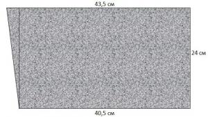

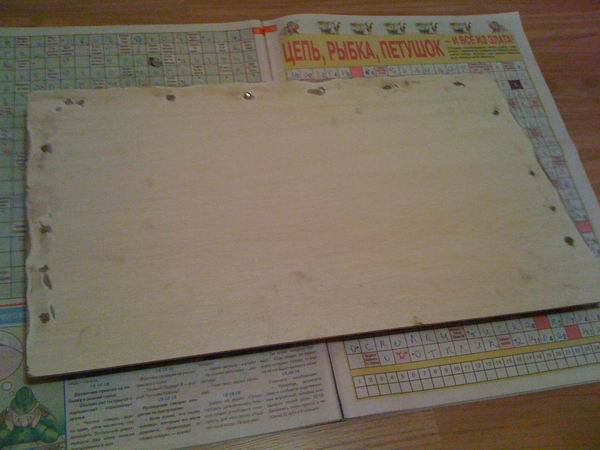

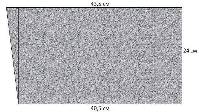

1. Вырезаем кусок оргалита под нужные вам размеры. Мои приведены на Фото_1. Рассчитывал так, чтобы было как можно глубже, но высота стенки позволяла закинуть туда стандартный баллон с омывающей жидкостью. Сразу предупреждаю, что размеры не очень корректно – просто рулеткой мерил. Реально там неправильная трапеция и прямой вертикальной стенки нет. Но это совсем неважно, т.к. обшивка при нажатии «гуляет» на 1-2 см., поэтому я решил не париться и принял одну стенку как прямую, а от нее уже все мерил.

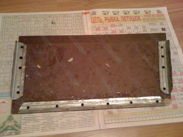

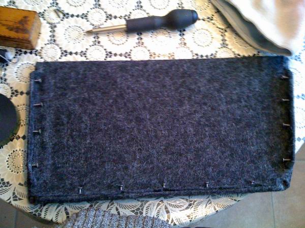

2. После того, как вырезали «стеночку», отрезаем профили нужного размера и накерниваем в них дырочки под саморезы с обеих сторон – одна для крепления к оргалиту, другая – к машине. Саморезы я не пожалел: 6 шт внизу и по 4 по бокам для каждой стороны ?

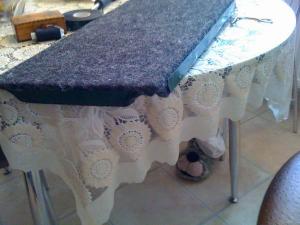

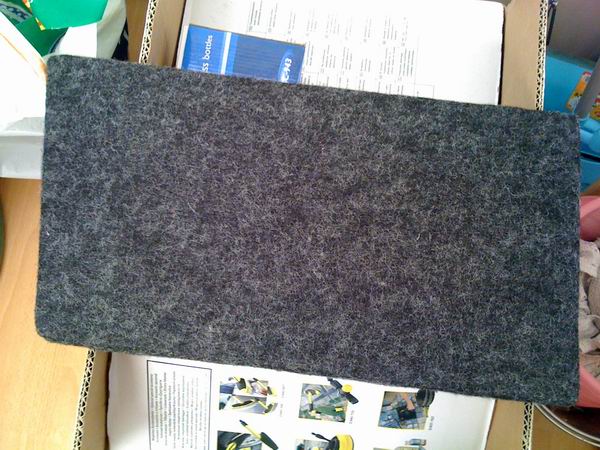

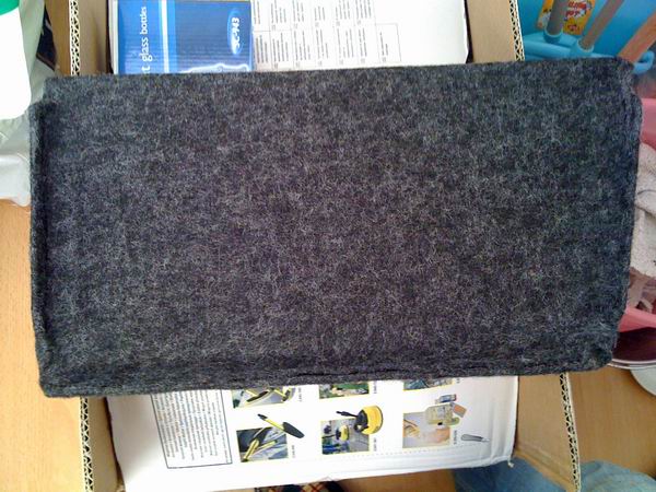

3. Промазываем места крепления саморезов на оргалите клеем poxipol, прикладываем наши профили и приворачиваем их саморезами к нашему жесткому оргалиту. Получаем Фото_2 (вид изнутри) и Фото_3 (вид снаружи). Саморезы все равно оказилсь немного длинными, поэтому выступающие острые части я просто сточил на круге. Руки измазал в клее, саморезы были в масле, поэтому все такое некрасивое) Сама работа не грязная, можно все очень аккуратно сделать.

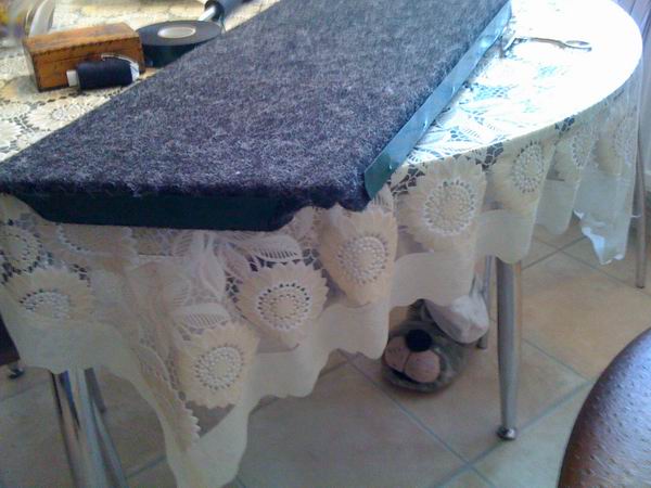

4. Берем карпет, примеряем, отрезаем кусок по площади раза в полтора больше, чтобы был запас и промазываем ПВА полностью внешнюю стенку.
5. Аккуратно накладываем карпет на внешнюю стенку (так, чтобы внутри тоже было чем закрыть) и разглаживаем его по плоскости. Ткань очень мягкая, разглаживается элементарно, никаких проблем вообще нет.
6. Аналогично промазываем уголки и по очереди аккуратно подклеиваем карпет, после это отрезаем не нужно с боков и промазываем «стеночку» с внутренней стороны, а потом накрываем ее свободным концом карпета и также аккуратно разглаживаем, подтягиваем и т.д. Фото_4 и Фото_5.

10. Берем отвертку и идем в машину. Залезаем по максимум в багажник – иначе вертеть внешнюю стенку совсем неудобно. Прилаживаем нашу «стеночку», подживаем как надо по факту и прикручиваем ее саморезами к обшивке багажника.
11. Радуемся результату ) Фото_9
12. Закидываем весь хлам в новый карман. У меня туда влезли компрессор, саперная лопатка, буксировочный трос, лампочки ближнего света и габариты в упаковке, тюбик wd-40 и полная омывайка на 4 л.
