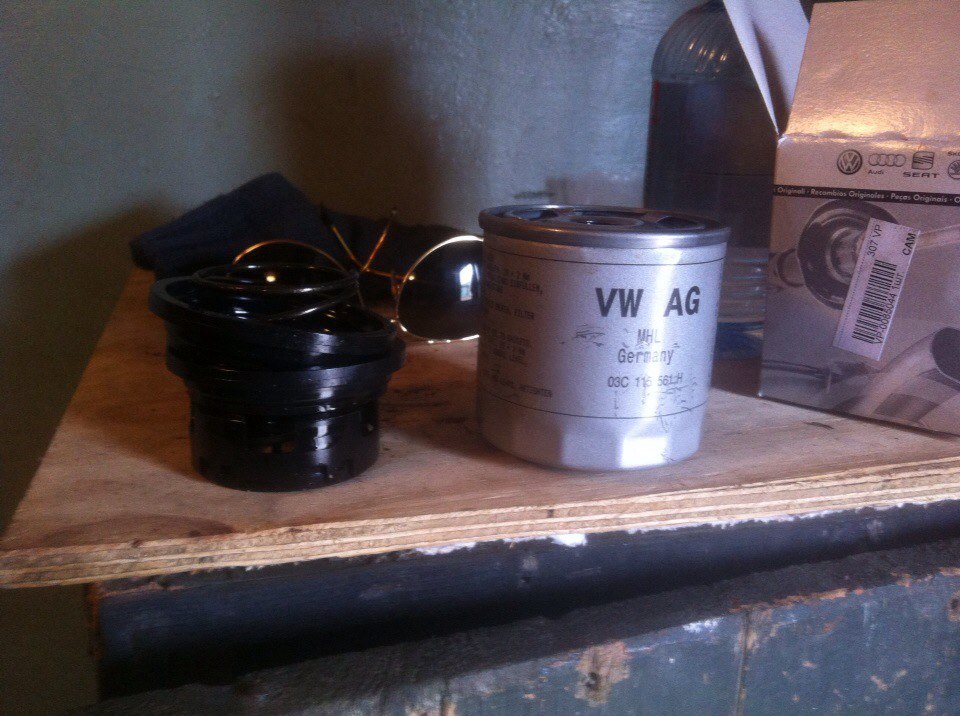

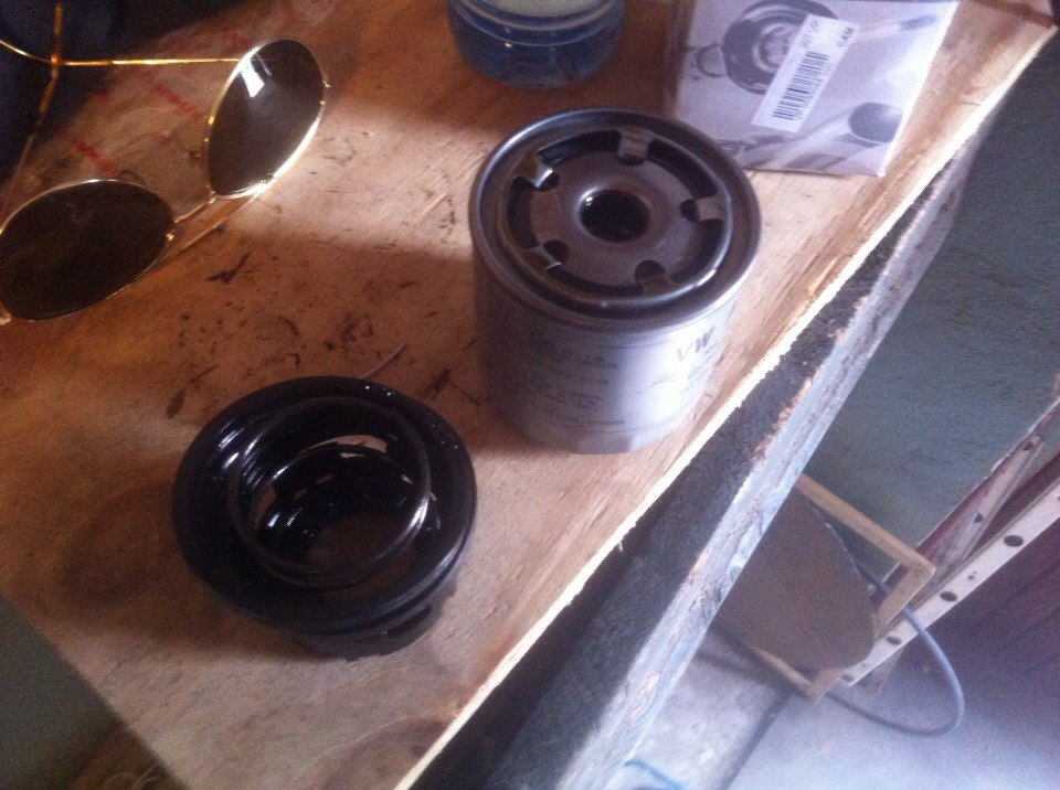

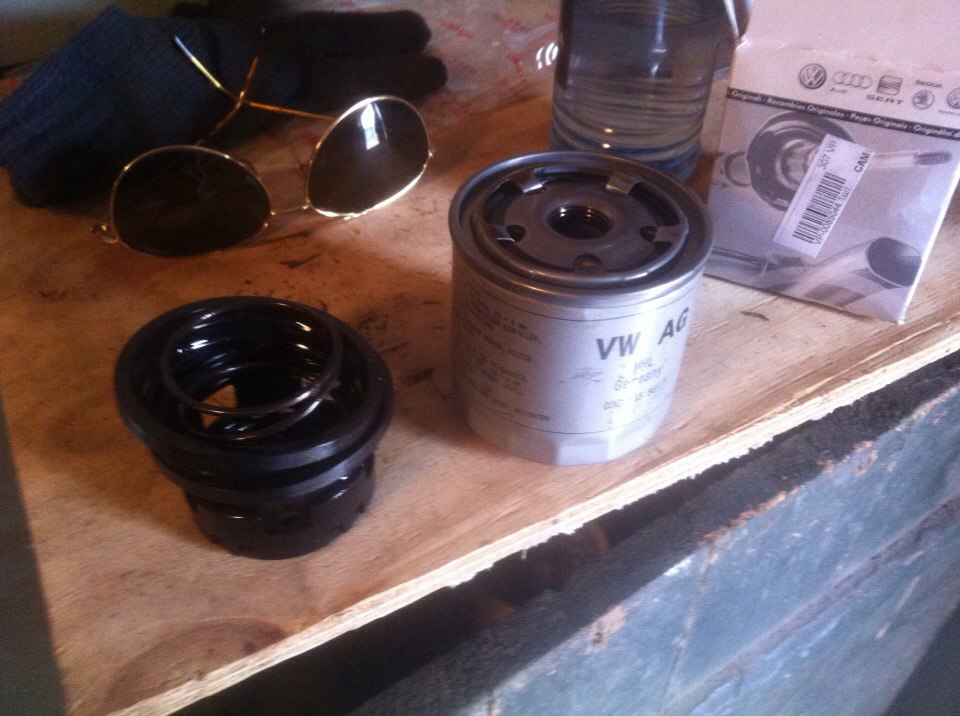

Ну вот, ребят, и мой сын "попал" с ОРИ фильтром. Всё по-порядку: в экзисте был приобретён фильтр нового (серый) образца для двигателя А3, аналог нашего 1,4 САХА.Всё в норме - упаковка, внешний вид, ну а что смотреть-то? Сколько раз там такие фильтры покупались. Для замены в Юлмарте купил Шелл 5W40 и вчера пошёл в гараж менять.Пришёл уже под вечер весь в масле, спрашиваю,что произошло, отвечает,что масляный филтьр сорвало. Короче,как всегда, всё по технологии фильтр-пробка-слил-пробка-фильтр-масло. Завёл, постоял,всё нормально!Закрыл капот, выгнал из гаража, обратил внимание на тёмное пятно под машиной,кинулся скорее глушить,маслёнка не загорелась,открыл капот, а там всё в масле, взялся за фильтр,крышка осталась в руках. а сам фильтр с внутренностями на движке. Я ему говорю,может перетянул, но он не первый раз меняет,знает момент затяжки. Качать права с Экзистом бесполезно, внешний вид-то нормальный, без повреждений, а внутрь в него не залезешь, получается заводской брак. Такие пироги...
Я оригинальные маслофильтры не ставил никогда, всегда покупал БОЩЪ (ну, вот, доверие у меня к этой фирме необъяснимое). Манновские фильтры только на воздух причем во все машины. С вашим фильтром сочувствую, с экзистом действительно бодаться сложно, там более сами устанавливали. Вероятнее всего производственный брак, ибо перетянуть фильтр сложно, а при недотянутом он бы писался через соединение.
Куда уж тут тянуть... Колпак отвалился :zakumar: Вместо развальцовки клей на соплях что-ли? Может при заказе (если это заказ был) не было уточнения на ОРИ, а с возможностью замены?

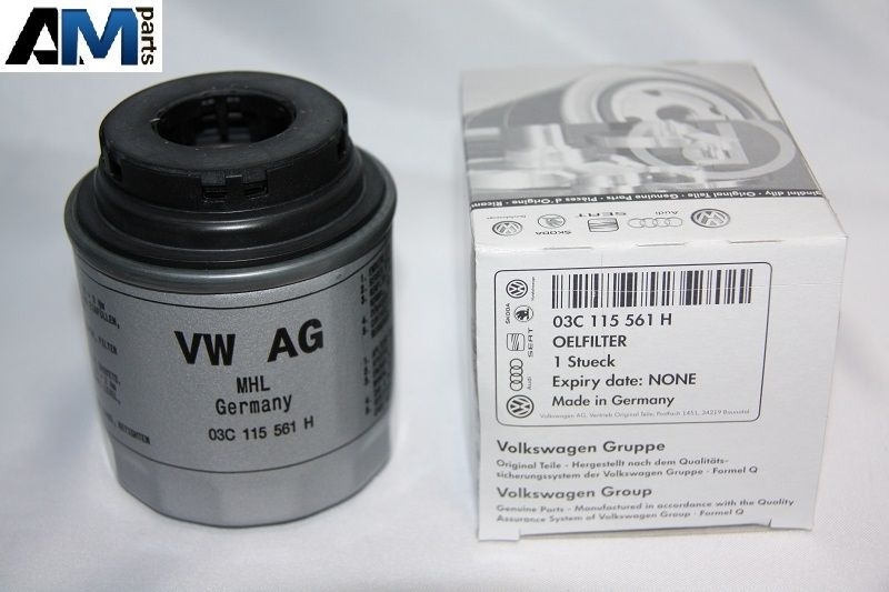

Поэтому он типа нового образца?
@Альберт36, фотки давай. Скорее всего, не затянул как положено.
Там 20 Нм надо.
всегда покупал БОЩЪ
Фильтры Бош чистый ОЕМ, поэтому у кого он заказывает неизвестно
Где-то в описании к серым фильтрам была очередная маркетингова лабуда, типа" новый,более качественный фильтрующий материал" и т.д. и т.п., поэтому его так назвал
Если бы не затянул,лило бы из-под прокладки, перетянул, погнулся бы мягкий корпус, а так, развалился на две части :
