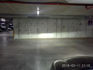

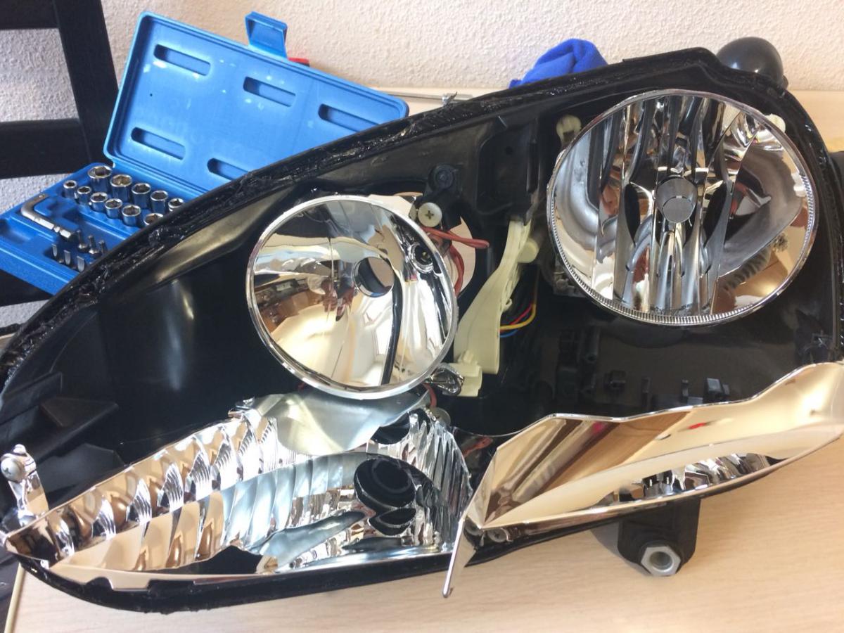

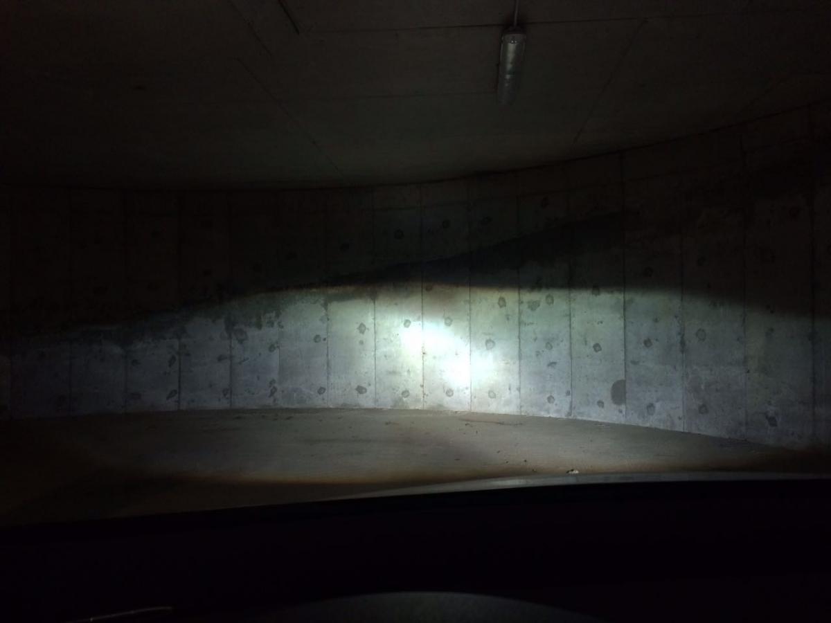

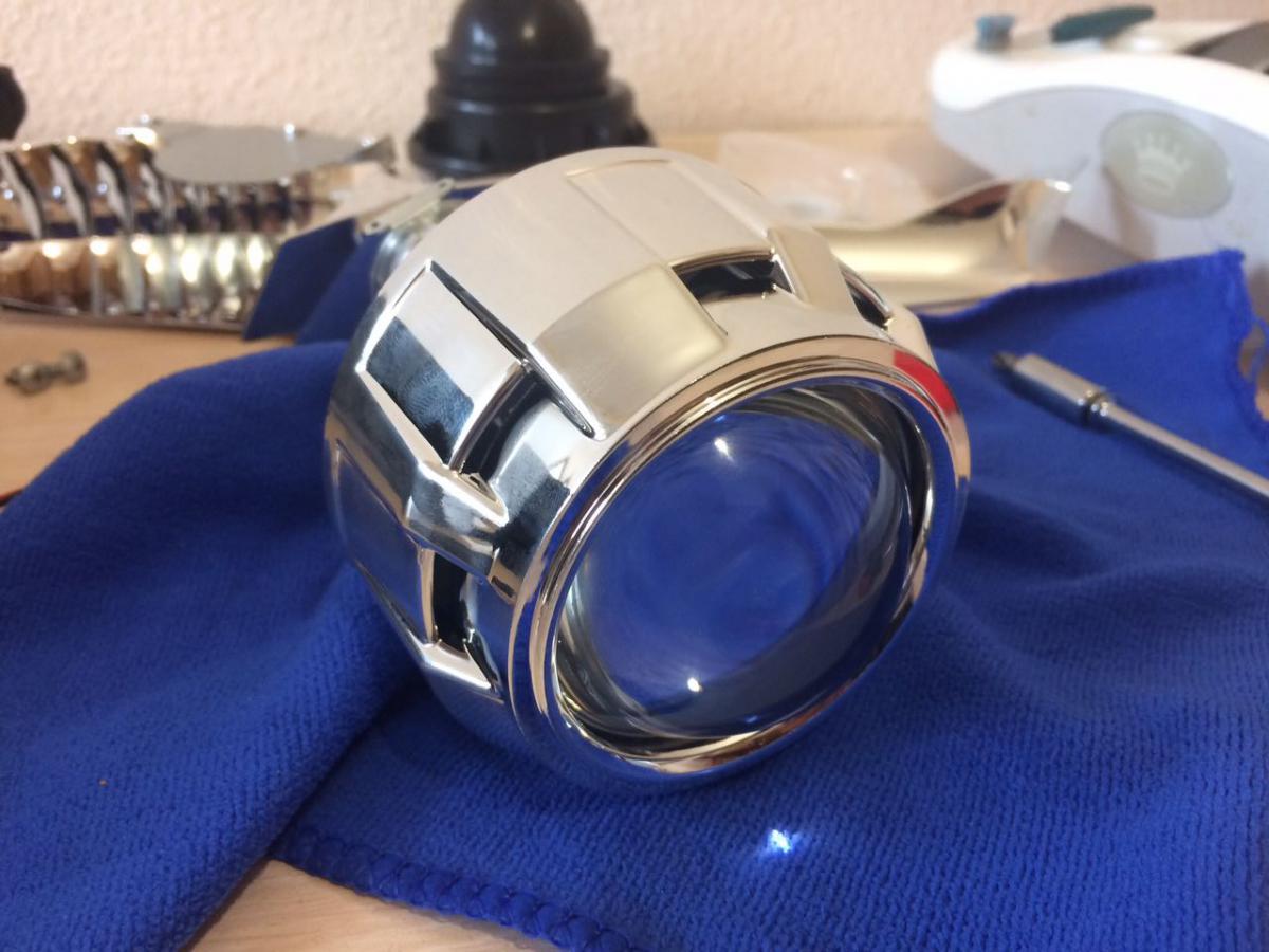

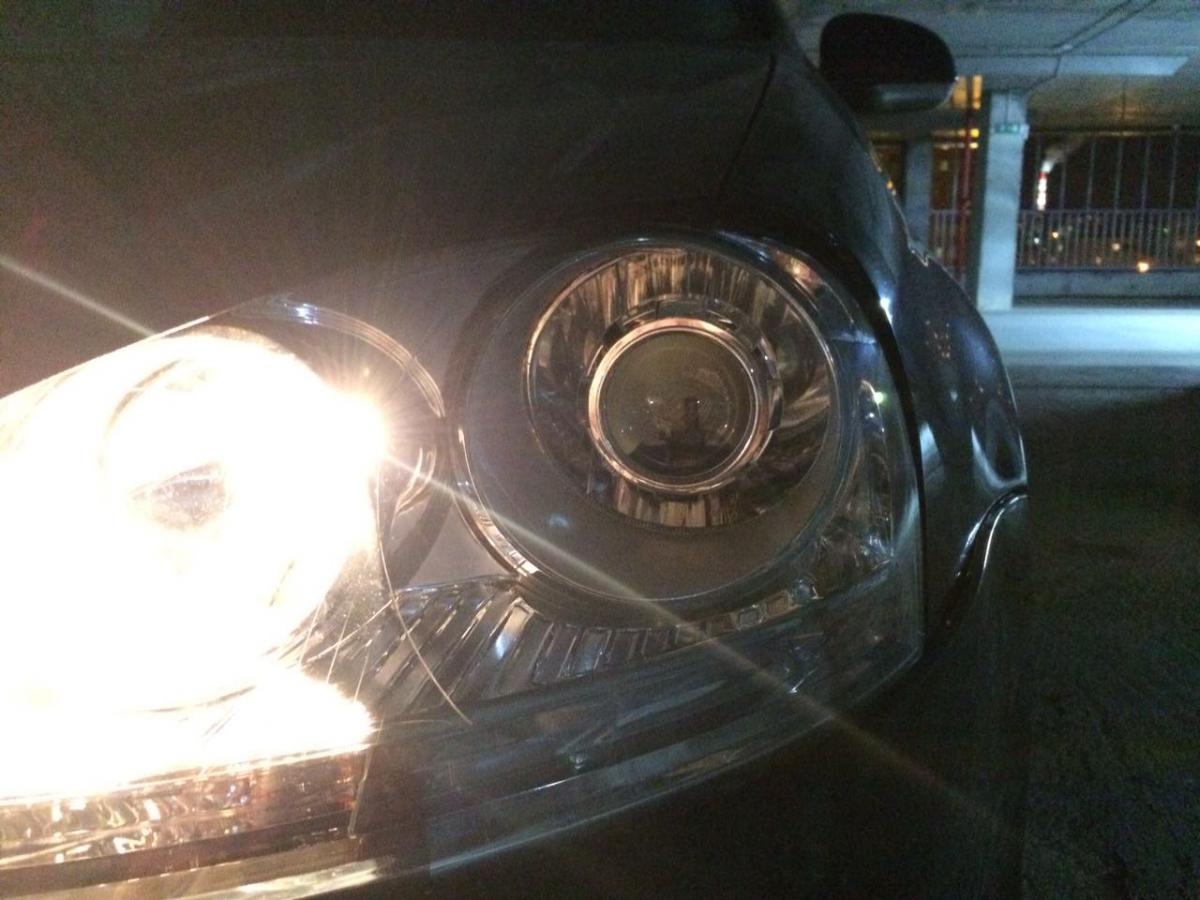

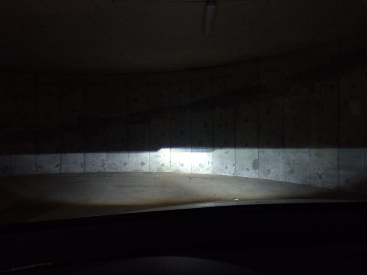

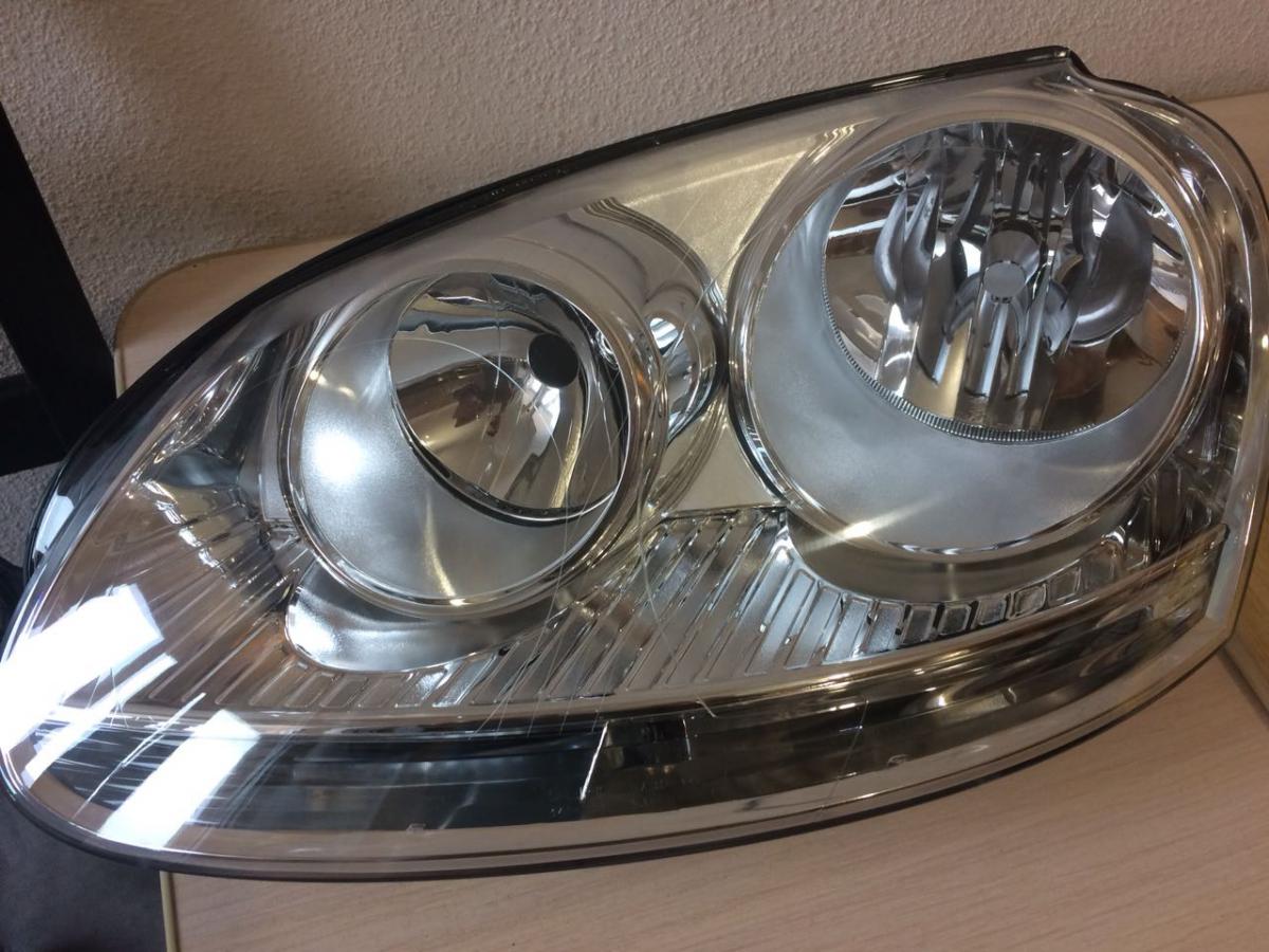

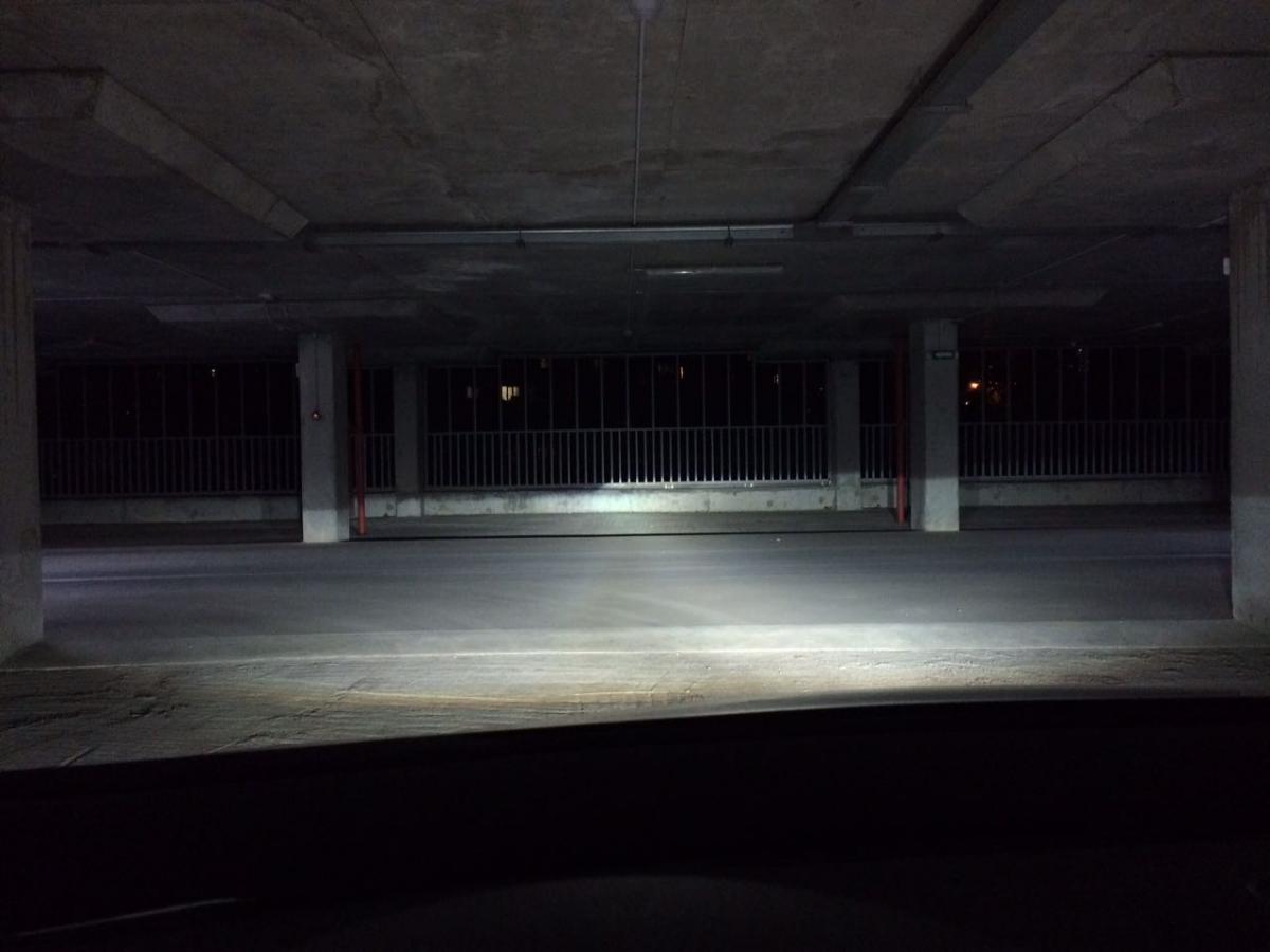

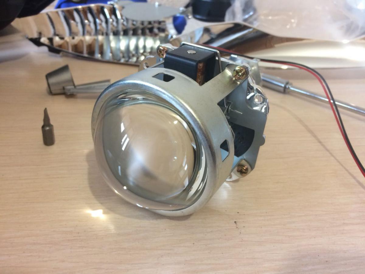

Также по осени установил би-линзы, краткий отчет:
Свет отличный, по трассе перестали моргать, видно всё...
Изменено пользователем Hakuna Matata

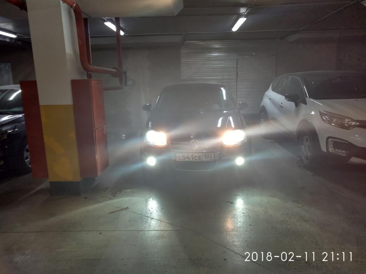

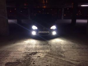

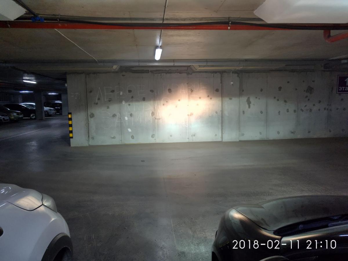

Шторки от линз запитаны от дальнего света, начали лететь блоки и лампы дальнего света фар...

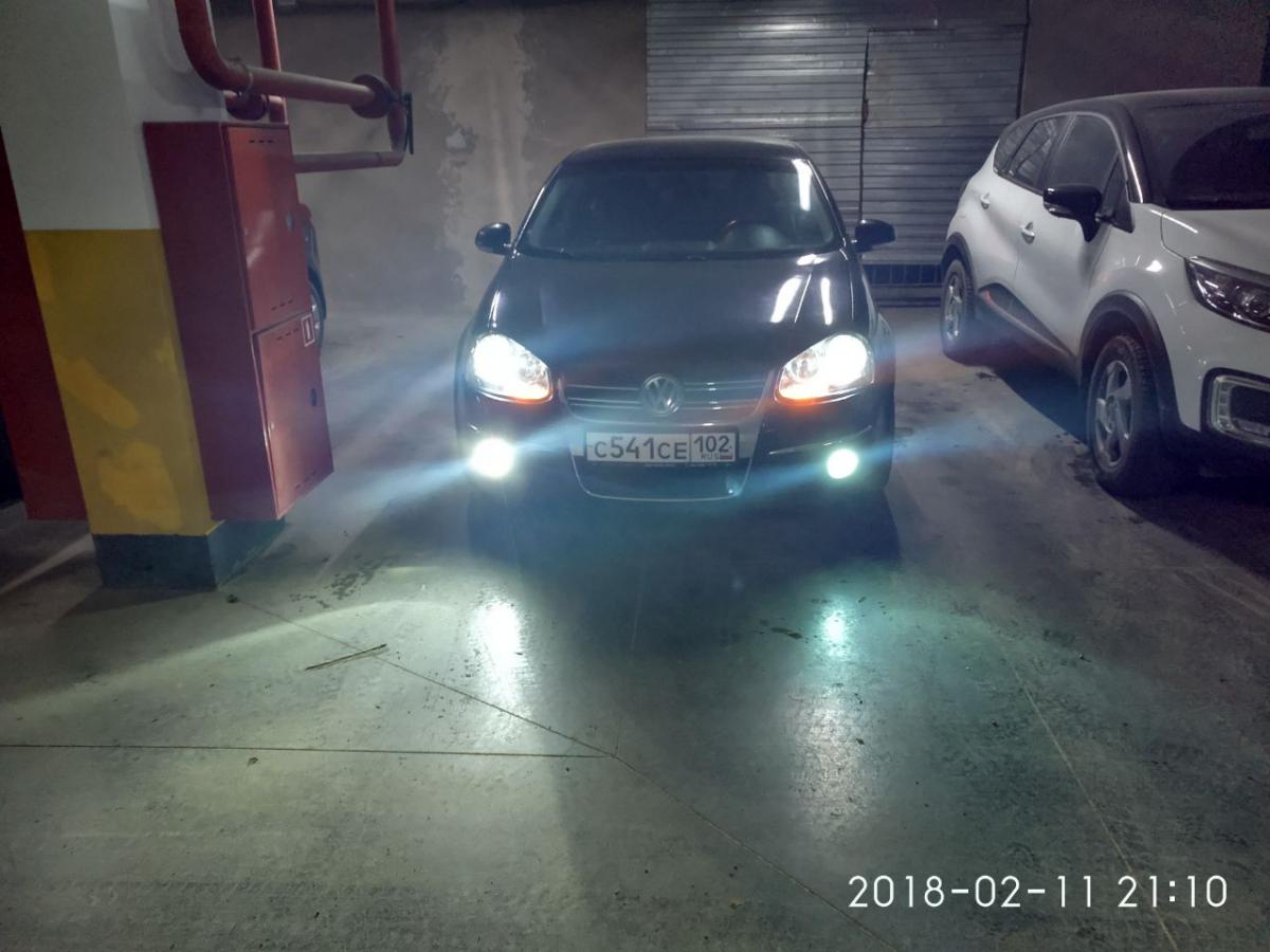

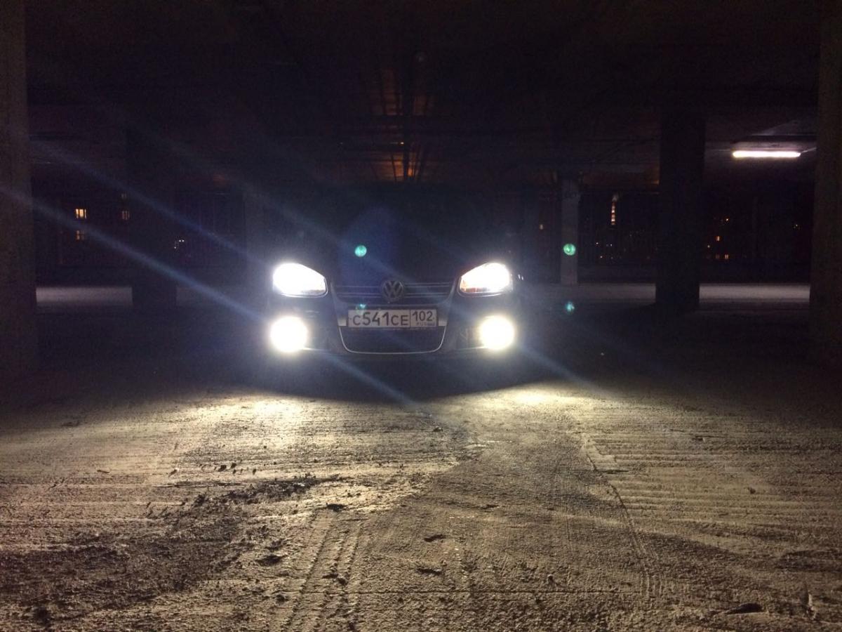

Порядком надоело выкидывать по 1-2 т.р. каждый раз на блоки и лампы, да и практически не гаснущий индикатор "перегоревшей лампы" на приборке тоже порядком надоел, поэтому сделал следующее:
Вчера купил самые дешевые лампы H7, МАЯК по 120 руб, убрал ксенон из дальнего света.
Лампа на приборке погасла, работают и дальний, и шторки. Теперь у меня два дальних света :)).

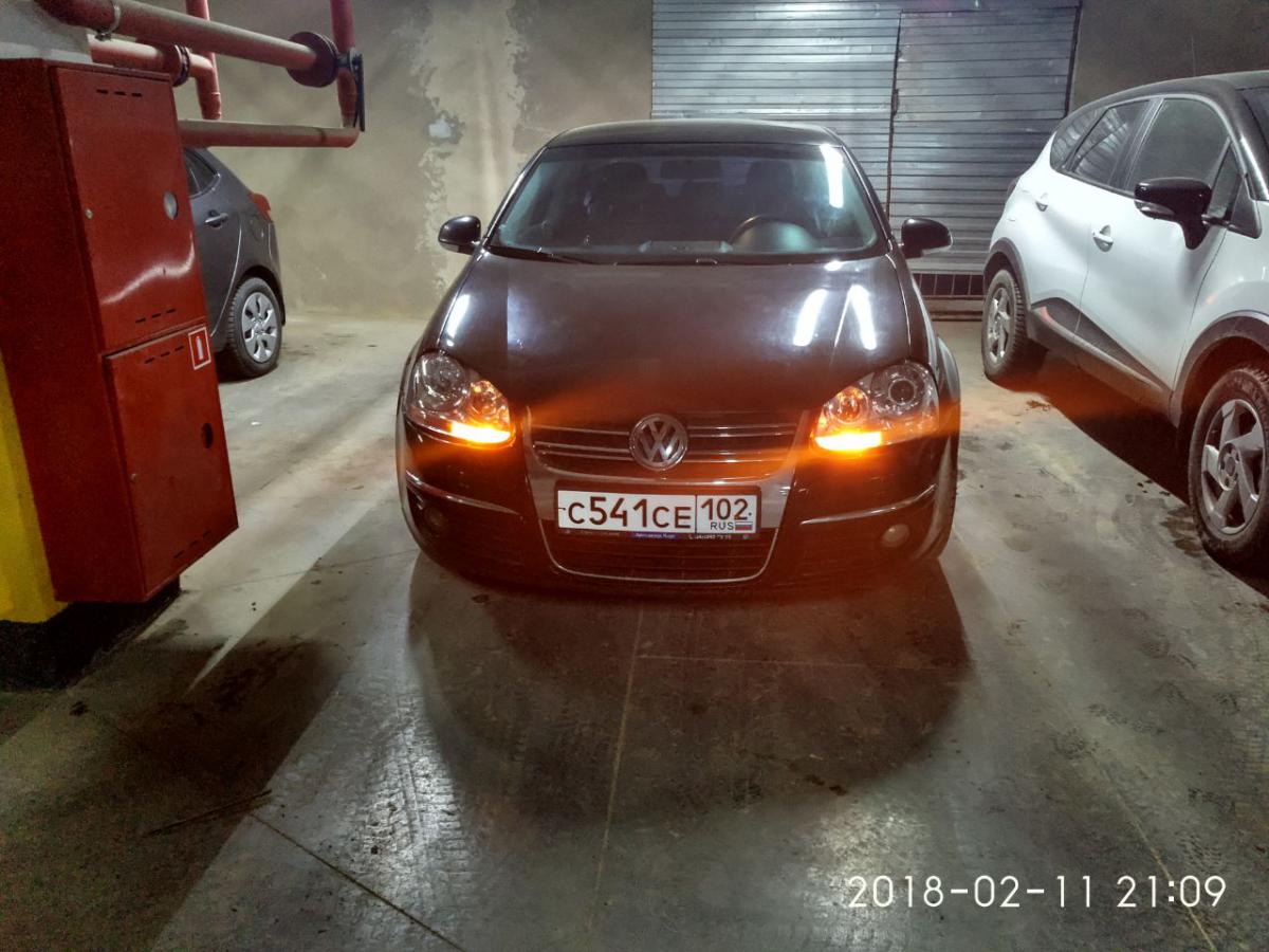

Также активировал американскую систему: поворотники спереди горят как габариты (50% мощности), и убавил яркость габаритных ламп спереди до 1%.
В задних фонарях отключил центральные диоды в качестве габаритных огней.
Получилось следующее:
- габариты
- ближний+ПТФ
- ближний+ПТФ+дальний
-ближний+ПТФ
-ближний+ПТФ+дальний
