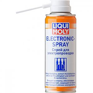

Для чистки контактов существует неплохое средство.
