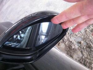

Вчера, возвращаясь домой, начало трястить при движении правое зеркало. Приехал на парковку, вышел, посмотрел, потрогал, вроде все на месте, все прочно держится.
Пришел домой, погуглил, оказывается распространенная проблема.

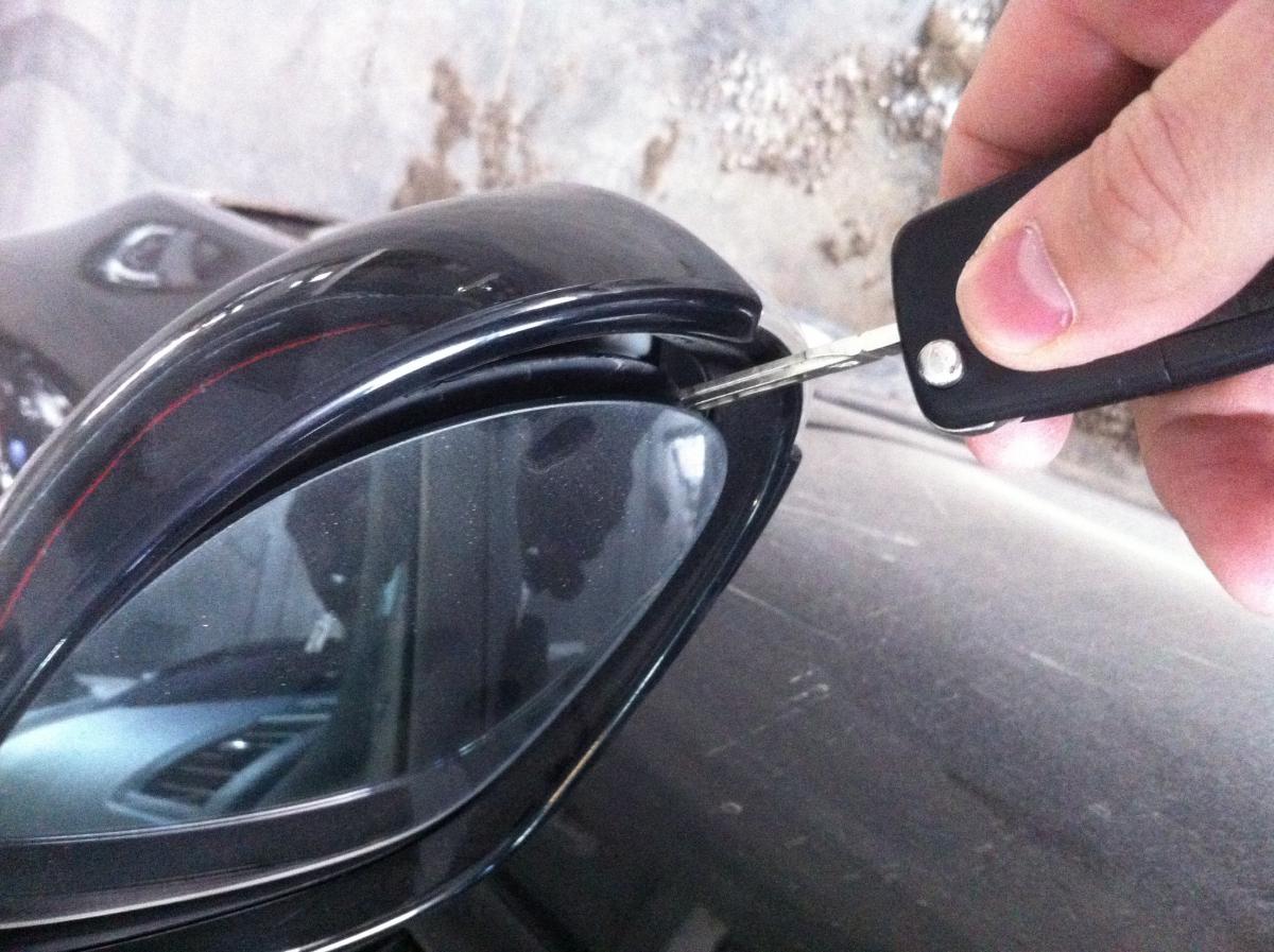

Утром пошел лечить, обнаружил как описывали на каком-то из форумов post-26392-0-63730800-1455633647_thumb.jpg
Повернул до конца влево, поддел пальцами и снял элемент. post-26392-0-51110900-1455633701_thumb.jpg

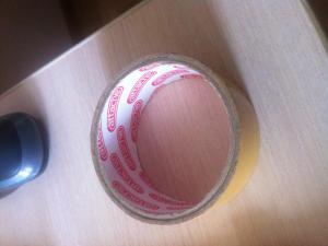

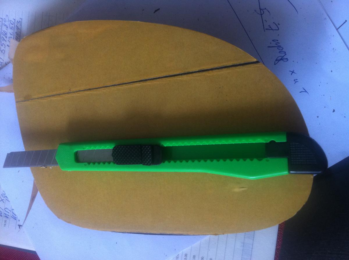

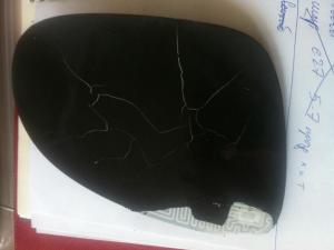

Читал о том, что сажают на различные герметики и тд. При осмотре обнаружил, что элемент состоит из 3х частей: пластиковое основание, греющий элемент, и зеркало, и все это держится на 2х стороннем прозрачном скотче. Отклеилось у зеркала непрозрачное основание, зеркальное напыление осталось на стекляшке. Было принято решение клеить также на 2х сторонний прозрачный тонкий скотч, тем более он был в наличии дома :).
post-26392-0-63708500-1455633986_thumb.jpgpost-26392-0-86632200-1455634003_thumb.jpgpost-26392-0-05167900-1455634025_thumb.jpg
Помыл, обезжирил поверхности, наклеил скотч и обрезал по контуру все лишнее. Тут главное клеить на пластиковое основание, потому что стекляшка чуть больше. Далее приложил ровненько стекляшку и прижал все руками.
Вышел, подсоединил обратно подогрев, включил. Нагрелось зеркало очень быстро, прижал еще раз на нагретом и собрал все.
Весь день ездил- не трясется :). Теперь левое начало отклеиваться, будем лечить по той же схеме :).

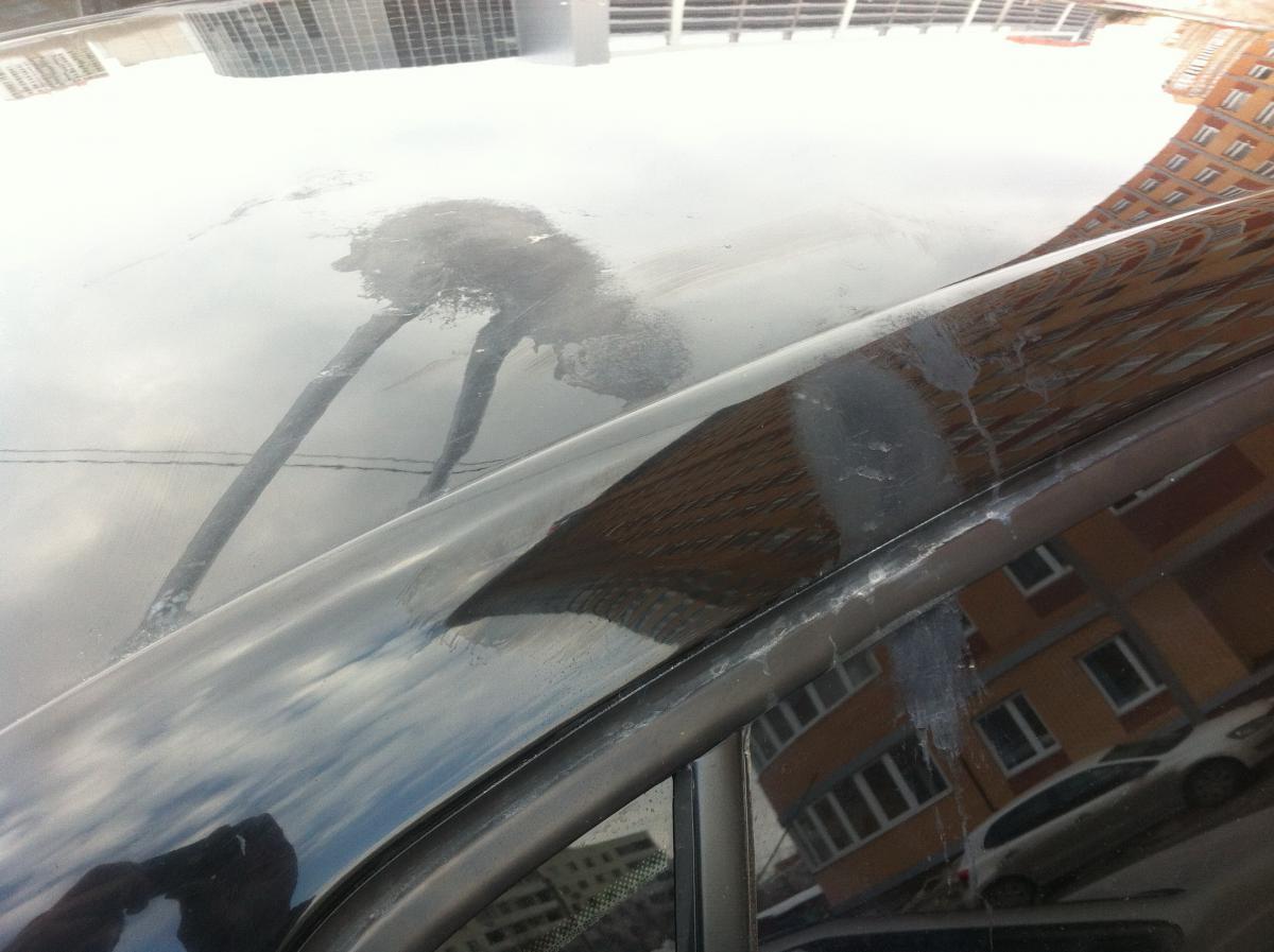

Сегодня решил помыть авто несмотря на погоду и грязь на дорогах, не мыл 3 недели, и вот какая неприятность поджидала под грязью
7 штук вот таких чудесных пятен, которые не взяла химия на мойке.
Со стекол и резинок оттиралась с трудом, по ЛКП не рискнул тереть. Заехал в химчистку к знакомым, попробовали химией - не берет, сказали подъехать на следующий день на полировку, вроде как-будто лак съело.
Столько переживаний было по поводу этих пятен и предположений о предстоящей покраске крыши.
По совету соседа, купил силит бэнг. Некоторые пятна оттерлись только после 4х замачиваний, но все же оттерлись. ЛКП в норме.
Эти пятна - дорожная химия, которой обрабатывают всю зиму наши дороги, и которая копилась вместе со снегом в паркинге(холодный). При наступлении тепла начал таять снег и потекли реки этой самой химии.
