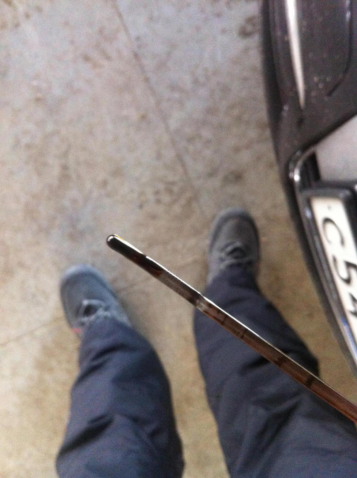

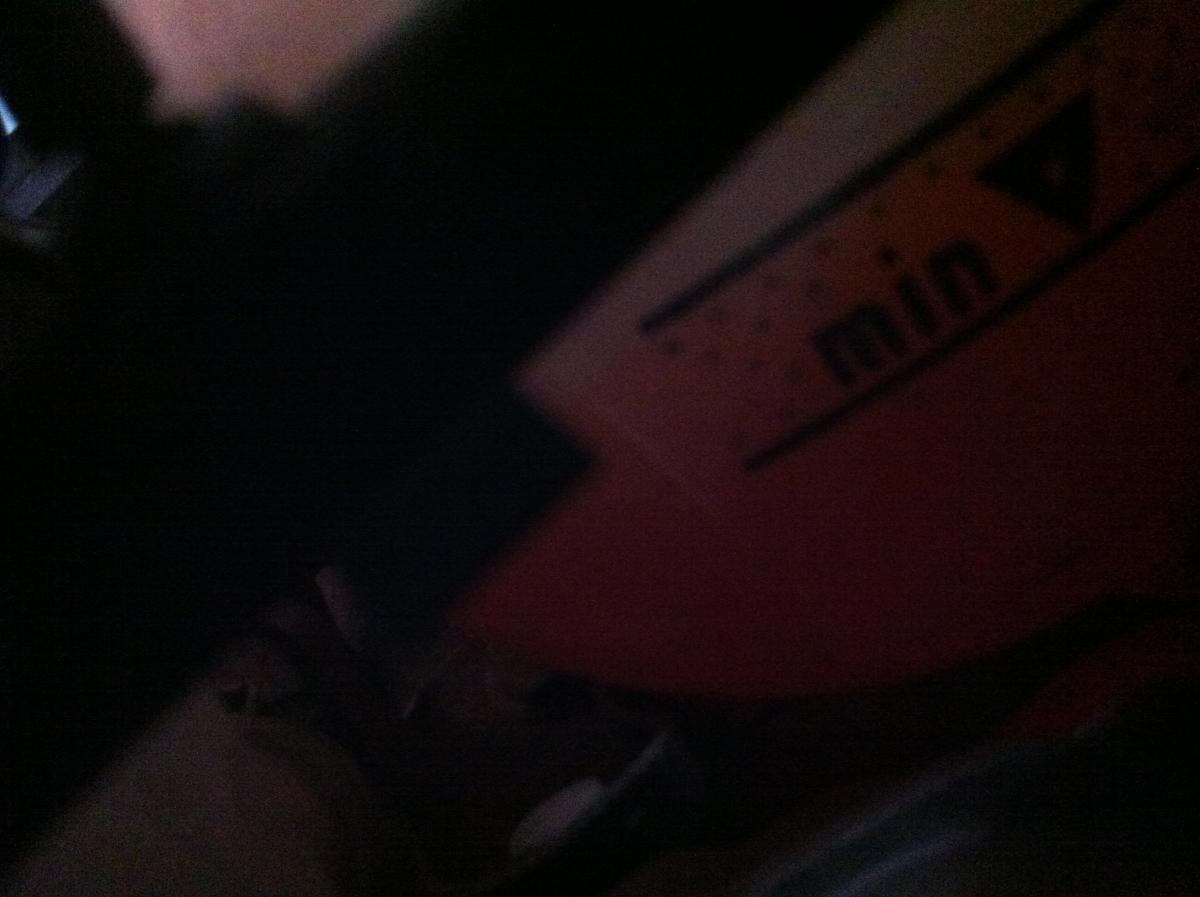

Проверка уровня масла показала post-26392-0-22316700-1455105992_thumb.jpg все в норме, за 2000 км не упал уровень.

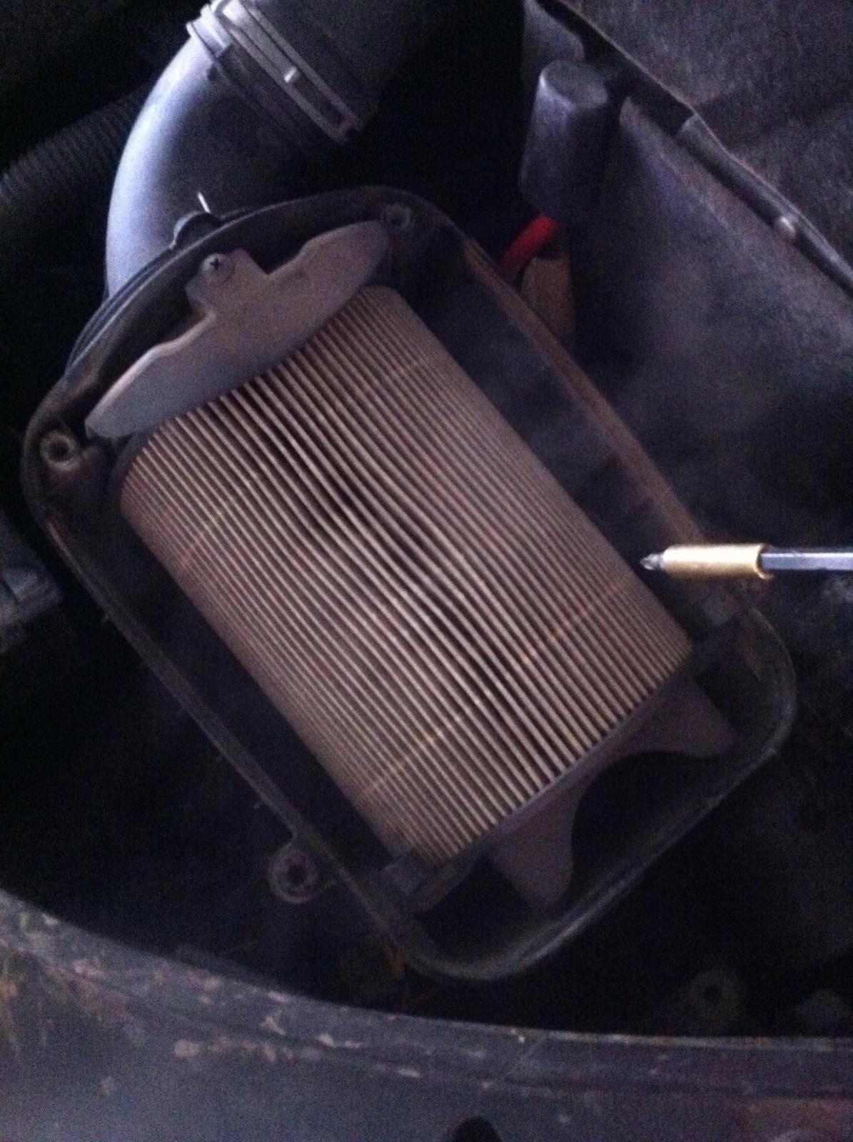

Раз уж взял шуруповерт, решил проверить воздушный фильтр, а вот тут оказалось не все в порядке. Думал менять все в комплексе с заменой масла, на 130 т.км: воздушный, салонный, топливный, ну и естественно масляный, но придется как можно раньше, состояние как будто не меняли вообще. post-26392-0-55755500-1455106459_thumb.jpg. На днях схожу в экзист, закажу. Кстати, может кто знает где лучше заказывать запчасти? Megway или Экзист?

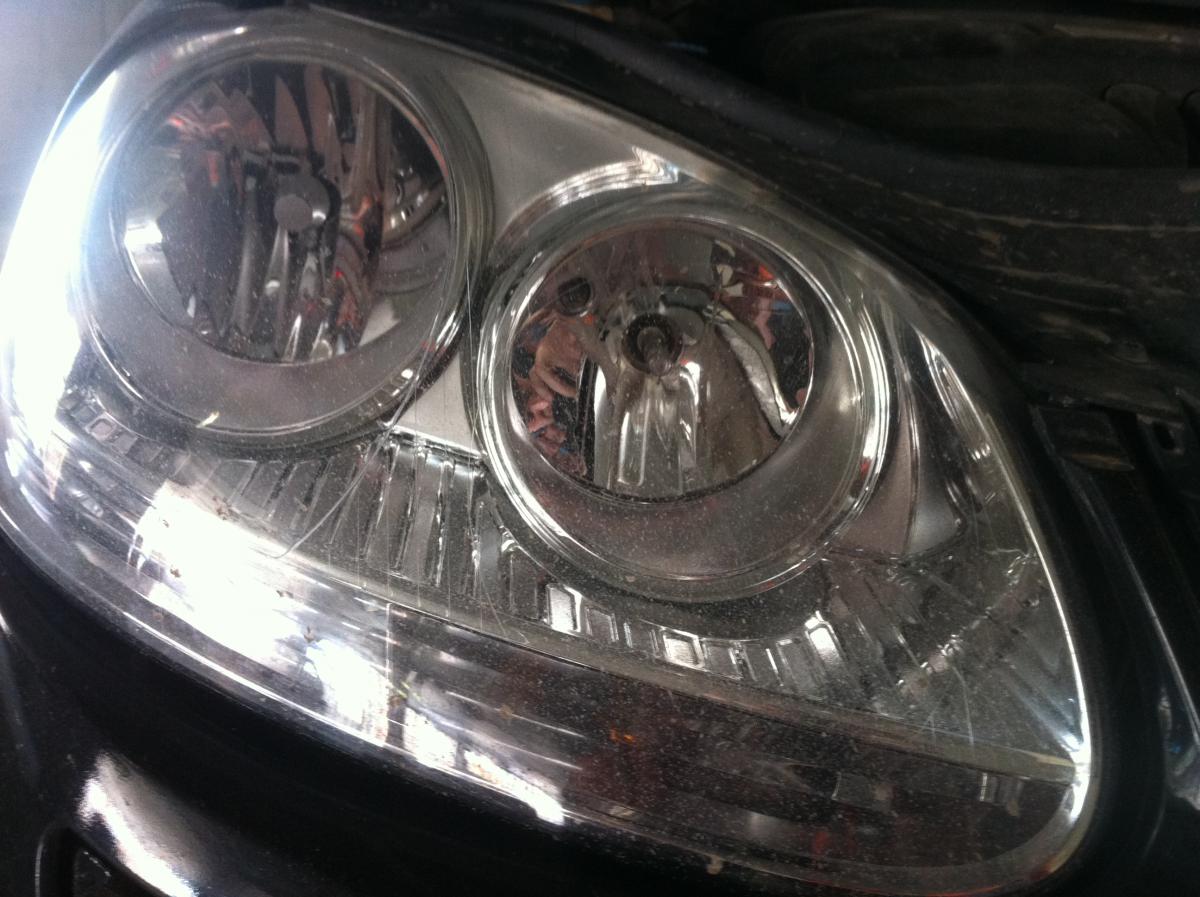

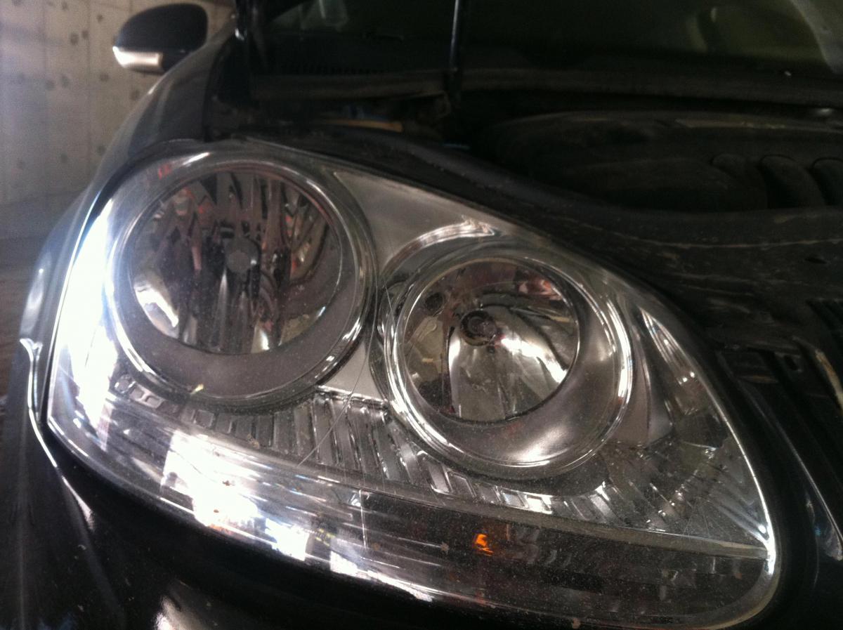

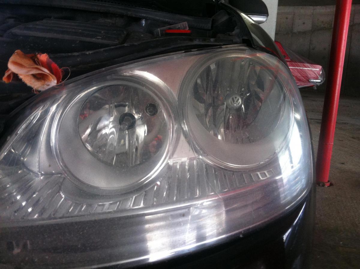

Далее по фарам: post-26392-0-53981500-1455106617_thumb.jpgpost-26392-0-85421700-1455106626_thumb.jpg
Левая стоит оригинал, правая неоригинал. С левой все впорядке, правая ближний светит вертикальной линией, жаль не сфоткал ночью, правую обочину вообще не светит, а это как раз то, что она должна также освещать, хорошо хоть есть туманки. Дальний светит в пол.
Начал с дальнего, по фото видно, что лампа стоит криво, вылечил правильной установкой в фаре, теперь светит по высоте нормально, но сильно влево. post-26392-0-62489000-1455107029_thumb.jpg. Кто-то знает как полечить это? Не нашел регулировочные болты на дальний, также и на форуме ничего не нашел про регулировку дальнего. Знаю что должен светить прямо.

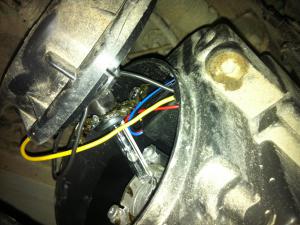

А вот с ближним все оказалось сложнее...Решил также проверить положение лампы в цоколе, вот что увидел post-26392-0-46765100-1455107695_thumb.jpg. Непонятно на чем держится, то ли холодная сварка, то ли пластилин :xixixi: , нет прижимной скобы. Посмотрел в левой, также, материал, на котором держится, оказался вибропласт, материал для шумки. Подозреваю, что "заколхозили" так "мастера" по установке ксенона. Скорее всего при установке не смогли застегнуть скобу, и сняли ее совсем, зацепили чем под руку попалось. Вроде правильно установил в цоколе, прижал этим "материалом" :xixixi: , вроде держится, но...как ни странно светить стало явно лучше. Поднял немного вверх, левую опустил, вроде стало похоже на правду :super: .
Оставлю этот "колхоз" до дачного сезона, как будет тепло, и смогу проехать в сад, сниму бампер для чистки радиаторов, и заодно прикреплю хорошо лампы, а пока буду проверять каждую неделю положение ламп.

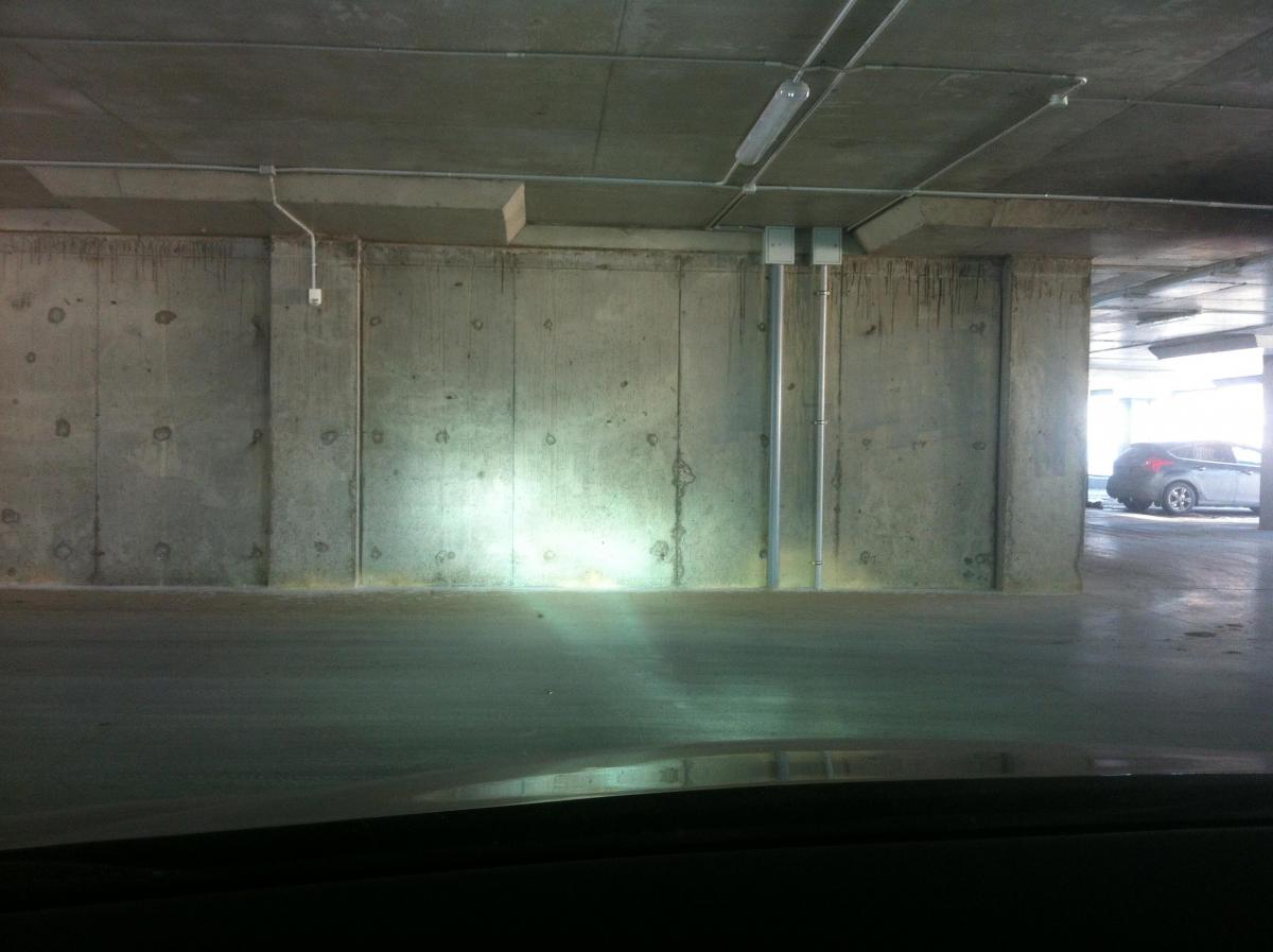

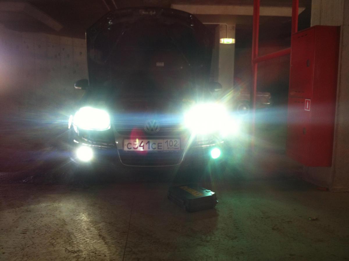

post-26392-0-00801500-1455108198_thumb.jpg Вот такое слепящее чудо можно встретить на дорогах Башкирии :-D
Обнаружил также странную вещь, при моргании дальним, правая лампа разгорается и гаснет, а при работе совместно с ближним работает нормально. Оставил пока как есть, снимать в левой фаре лампы очень не удобно  :xixixi: . По идее ничего сложного, поменять местами лампы, и тогда станет ясно кто виноват, лампа или блок розжига.

Обычное состояние нормально поработавшего фильтра. Ну, пыльный, но на то он и фильтр. Не видно на фото особого криминала. Вообще то всегда рекомендуют после покупки авто менять все жидкости с расходниками. ГРМ в том числе (!).

L 1 - регулирует по горизонтали только ближний
L 2 - по вертикали и ближний и дальний.
L 3 - позволит вам изменить вверх / вниз, направления высокого и низкого луча света. Этот винт регулирует разницу в высоте луча ближнего и дальнего света. Т.е. ближний например светит нормально, а дальний очень высоко. Винтом регулируется высота ближнего, чтоб подогнать к высоте ближнего.
Шестигранником который расположен возле крыла регулируем свет  по горизонтали
 про остальное верно: шестигранник (ближе к центру который) регулирует ОДНОВРЕМЕННО дальний и ближний по вертикали
 потайной винт: по вертикали только ближний
Чтобы закрепить лампу в цоколе, нужно купить адаптеры для ксеноновых ламп! Недавно покупал на Сорренто, под каждую машину адаптеры свои!
Вообще, конечно, над фарами поиздевались конкретно...
Я привык менять их каждые 10 тыщ с заменой масла, у меня обычно были почище. Буду между заменами масла менять  :-)
Получается нет регулировки дальнего по горизонтали, видимо по умолчанию он должен светить прямо...придется тоже отложить до снятия бампера(т.е. до лета), там уж на снятой думаю можно что-то придумать
Согласно мануала и надписи на крышке воздушного фильтра, он меняется раз в 30 тыщ.км. Ну а вообще кто как хочет и как много ездит, ибо чем он чище, тем мотору легче. Нынче овес дорог, поэтому не всегда экономически оправданно частить с расходниками. У меня где то пару раз в год получается.

Чтобы закрепить фару в цоколе, нужно купить адаптеры для ксеноновых ламп! Недавно покупал на Сорренто, под каждую машину адаптеры свои!
Хм... не знал о существовании данных приспособлений, спасибо за подсказку  :porukam: , посмотрел, цена 250 руб/пару, приобрету на днях, напишу по установке.
