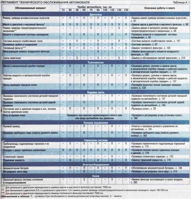

Спасибо, полезная ссылка. Нашел в одной из книг регламент ТО, что думаете? Единственный момент - замена ремня ГРМ 135 тыщ.post-26392-0-51728600-1455214294_thumb.png
Вчера много читал форум, наткнулся на тему по замене ремня ГРМ, все по-разному пишут как надо и как не надо, но все меняют на 90000 км, чтобы не попасть :nono: .

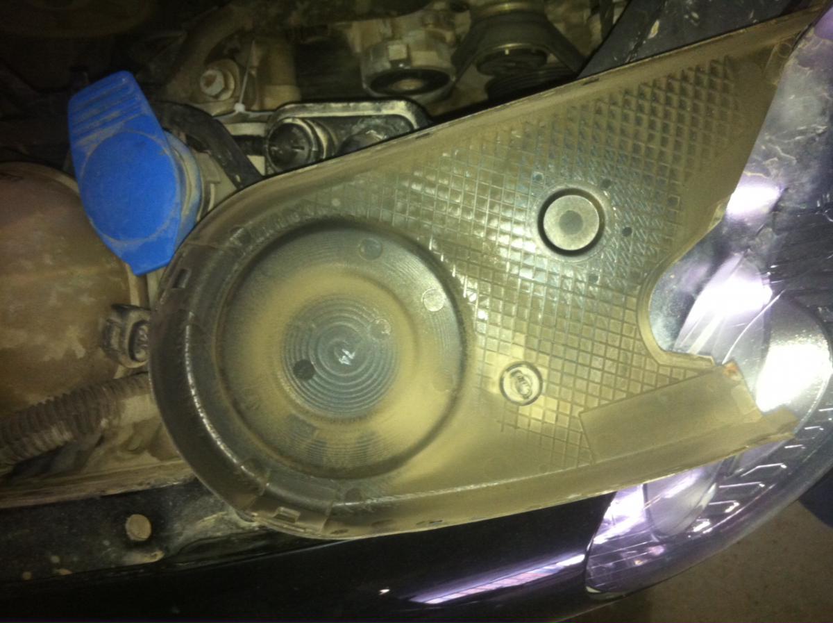

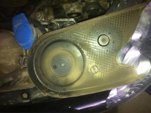

Решил и я проверить состояние своего ремня, тем более это делается совсем несложно: снял пластиковую крышку двигателя, просто потянув ее вверх, крепится в 4х местах, далее на защите ремня повернул вертикально болт крепления, при помощи монетки, надавил на две защелки верхних креплений и снял крышку, поднимая ее вверх и отводя немного от двигателя.

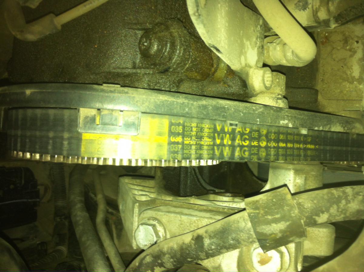

Отслоений нет, трещин нет, что очень хорошо. Надо еще разобраться с метками на ролике-натяжителе, посмотреть насколько ремень растянут.
На ремне привода агрегатов также трещин и отслоений не обнаружил.
Буду пока катать так.
