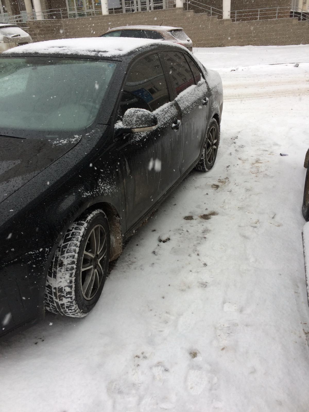

Всем привет. Из нового: поменял масло: 2300+400 фильтр. Купил колеса, фото грязного авто прилагаю  :child: , 11 тыщ.
