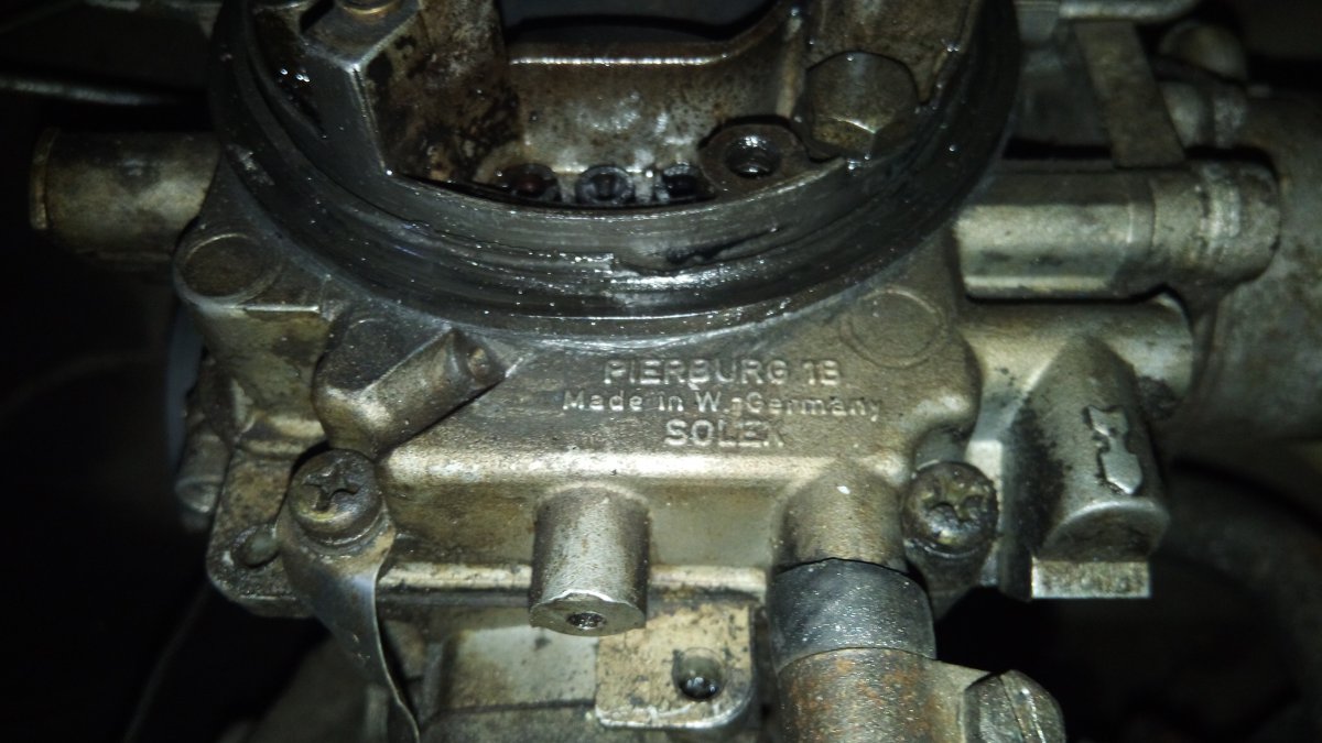

Andre32ru  Что за карбюратор? Обычно Пирбург 2Е2 (или 2Е) http://www.autoprospect.ru/volkswagen/golf2-jetta/3-1-12-5-regulirovka-karbyuratora-pierburg-solex-2e2.html

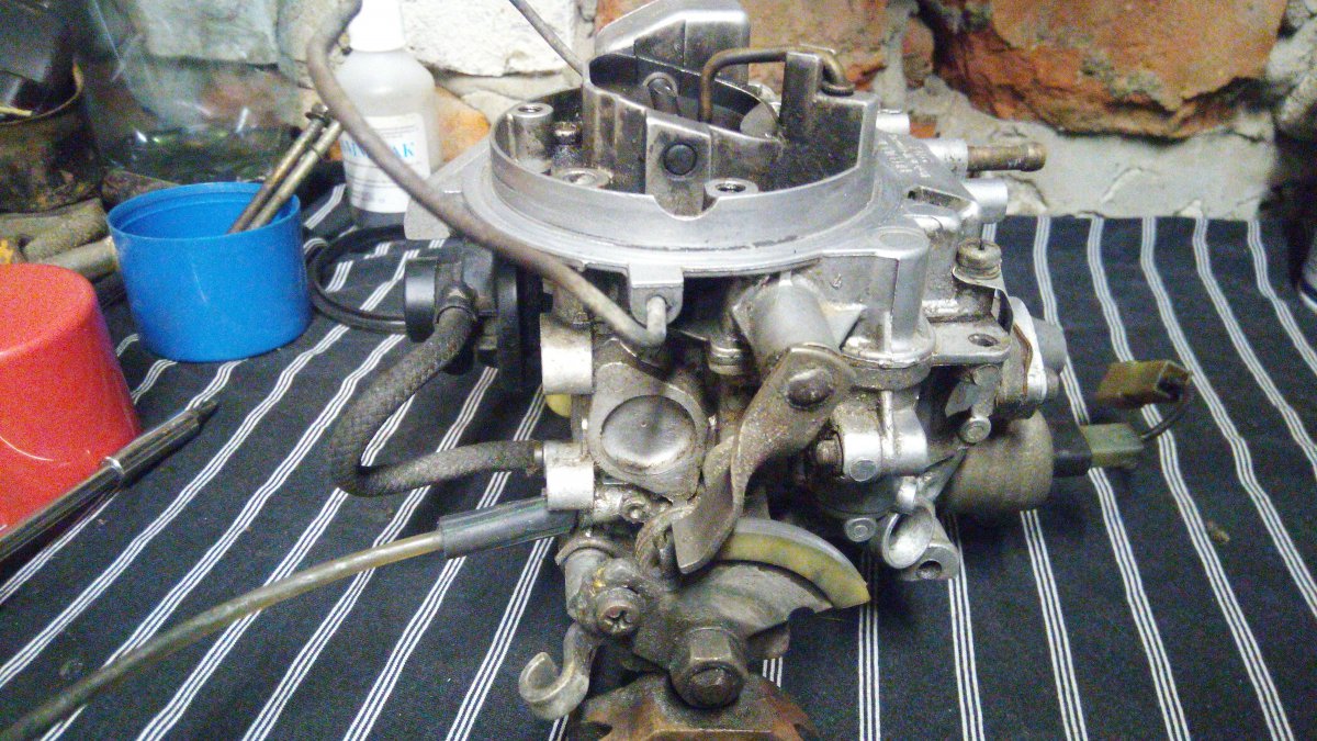

Кольца или карбюратор? Игла не держит, поэтому перелив?
Сегодня разбирал карбюратор. Игла сидит плотно (перелив исключён) промыл, продул, собрал. Итог: пока не прогрелась работала более более менее ровно. После прогрева обороты упали и заглохла. На винт количества смеси реагирует, обороты растут, но глохнет всё равно. ЭМ клапан подключал на прямую к акуму, безуспешно. Свечи не заливало. Если закрыть горловину карбюратора, то глохнет моментом и не заводится.

Что за карбюратор?
Карбюратор pierburg 1b(solex) почти идентичный 1b3
