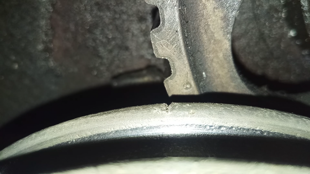

Подскажите ещё такой нюанс. Обратил внимание на фазы распределения. Метки на коленвале не совпадают.
Имеется метка на кожухе, если по ней поставить , то с промежуточным валом совместить не получится, соответственно и распредвал нужно будет выставить привязав к одной из этих меток.
Если выставить по кожуху, то на колоколе не видно метки ВМП она смещена притив хода вала сантиметров на 4-5.  Если совместить по промежуточному, как указано в большинстве мануалов, то нет мощности (фото 1)

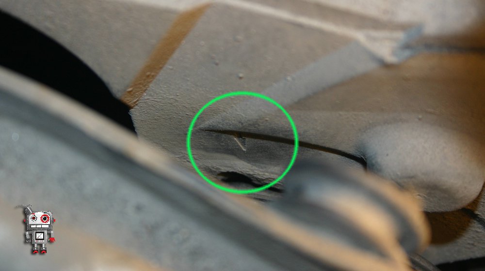

В этом мануале ничего не сказано про метку на кожухе (фото 2)

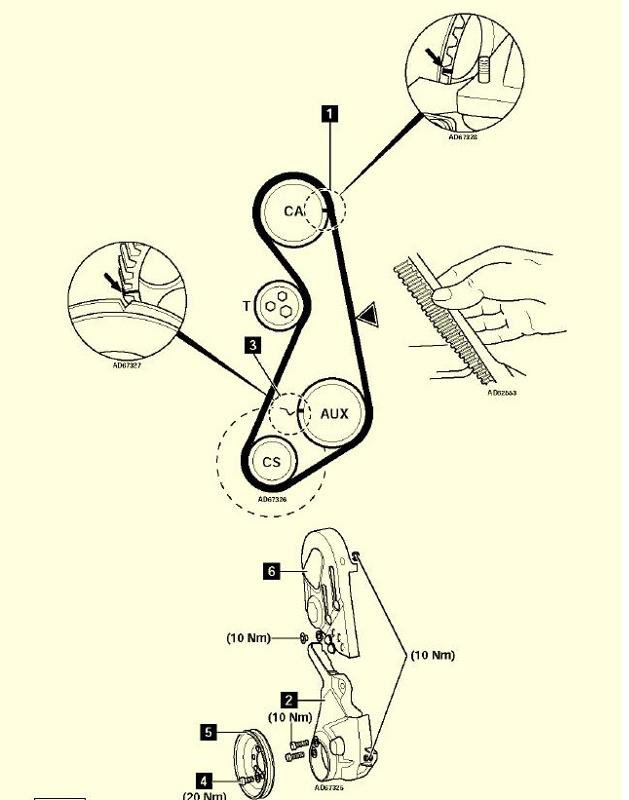

Метка на кожухе (фото 3… не моё)

По какой метке ставить? Возможно кожух не родной.
