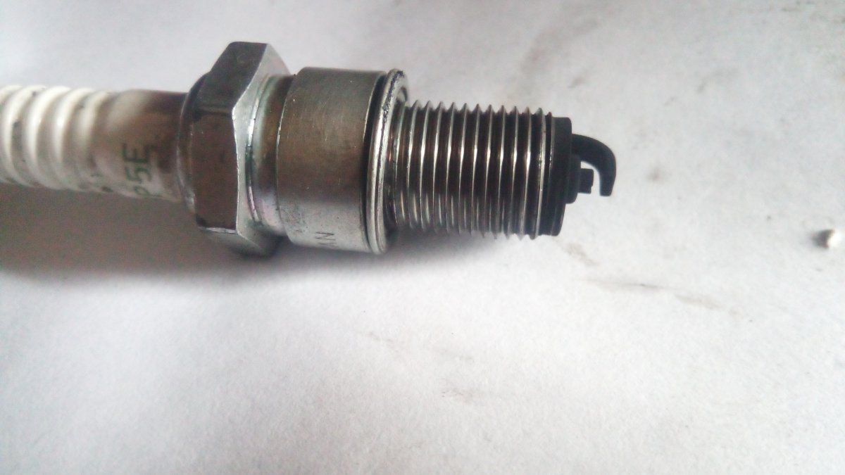

NikNikols 390 Жалоба Опубликовано: 22 марта 2019 (изменено) Свечи покажи. Пыжом проверь компрессию, должно стрельнуть. Хорошо стрельнуть. Иглу из ЭМ клапана вытащи. Поставиш назад когда карбюратор будет держать обороты. Игла в попловковой камере должна не "плотно сидеть" а бензин держать. Проверяется разряжением. Иглу отсодиняеш от поплавка, и придерживая пальцем, отсасываеш воздух из штуцера подачи топлива и штуцер затыкаеш языком. Палец отпускаеш, игла не должна падать. Чем дольше, тем лучше. Проверь уровень топлива в попловковой камере. Вебер, это не экзотика, найти в сети рекомендации по регулировочным значениям можно. Для проверки открути верхнюю крышку, удали топливо из поплавковой камеры, положи крышку, не прикручивая, на место и накачай топливо бензонасосом. Сними крышку и смотри уровень топлива. Выверни винты качества и количества, и дунь туда компрессором. Проверь состояние уплотнительных колечек на вывернутых винтах. Собери карбюратор, заверни винты качества и количества до упора и отверни на пару оборотов назад. Все. Заводи и прогревай. Движок на холостых должен после этих проверок работать. Изменено 22 марта 2019 пользователем NikNikols 1 Поделиться сообщением Ссылка на сообщение Поделиться на других сайтах

Andre32ru 3 Жалоба Опубликовано: 22 марта 2019 5 часов назад, NikNikols сказал: Свечи покажи Это после вчерашних манипуляций. Если не кататься, то они обычно такие. Поделиться сообщением Ссылка на сообщение Поделиться на других сайтах
