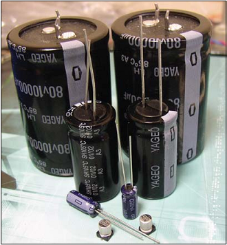

vkylymnyk 179 Жалоба Опубликовано: 10 декабря 2011 (изменено) Конденсаторы необходимо взять емкостью от 5000 до 10000 микрофарад (мкф), с рабочим напряжением не менее 16 вольт, и рабочей температурой 80-85 градусов. Ты их сначала купи. Потом скажем что и как. Изменено 10 декабря 2011 пользователем vkylymnyk Поделиться сообщением Ссылка на сообщение Поделиться на других сайтах

vitus 0 Жалоба Опубликовано: 10 декабря 2011 купил 4шт! 85градусов 8000мкф 25вольт! как и что дальше делать? Поделиться сообщением Ссылка на сообщение Поделиться на других сайтах
vkylymnyk 179 Жалоба Опубликовано: 10 декабря 2011 целпяй их в розрез проводки подключения ксенона плюс на плюс а минус на минус. Поделиться сообщением Ссылка на сообщение Поделиться на других сайтах

vkylymnyk 179 Жалоба Опубликовано: 11 декабря 2011 Все зависит от куда брал питание на блок розжига , возьму пример того как я ставил я брал с внутренности фары там где вставляется лампа ближнего света там есть + и - . К ним пропаял по одному проводу , вывел их на улицу и к этим проводам припаял конденсатор (плюс к плюсу, минус к минусу) и к этому проводу с кондером пропаял провода питания блок . Как уже писал конденсатор должен стоять в разрез между фарою и блоком розжига.Лампу ничего трогать не нужно ни паять ничего. Если у тебя там уже есть подключение я так понял то найди провод своего плюса и минуса и поставь между ними конденсатор и не забывай про полярность. Поделиться сообщением Ссылка на сообщение Поделиться на других сайтах
