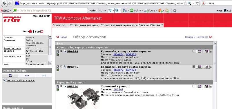

Виталий. Немножко уезжал. Теперь по существу зайди на сайт TRW и всё увидишь сам. Раньше суппорт шёл BHS 324 чугун.Теперь заменён на BHS 287 и пишут люминий и скобы номера другие были BDA 654 а стали BDA 974 а на счёт направляющих подходят от ауди когда занимался скобой брал в экстисе все четыре идут длинные завтра выложу намер.

хм что бы точно знать что оно подойдёт ....может надо скобу с новым суппортом .... :super:
не увидел там по моей машине ....именно что они алюм ..да суппорт алюм ..но скоба...непонятно
