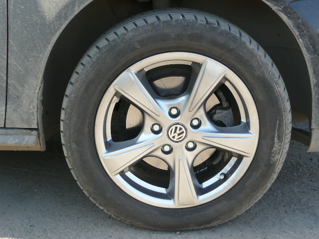

Купил бюджетные диски Скад Аэлита, цвет Селена Супер по 2750 рублей за штуку. Сегодня же поставил их на машину. Болты, которые взял в магазине не подошли по диаметру. :P Пришлось прикручивать родными, по длине нормальными оказались, но без конусной формы как у дисков. Вот думаю - оставить так или купить болты под конус.

Итого 11000 рублей диски + 1120 рублей шиномонтаж с сосками.
ОБЯЗАТЕЛЬНО поменяй болты на конусные! Даже не раздумывай и не затягивай с этим делом. Площадь, место контакта болтов и дисков не соответствуют друг другу никак. В лучшем случае можно деформировать мягкие стенки отверстий дисков, а в худшем болты самопроизвольно начнут ослабляться... :P
А пока постарайся много не кататься в таком состоянии.
Перед покупкой рекомендую измерить глубину отверстия между шейкой конуса и основанием диска. Скорее всего, понадобятся более длинные болты, чем для штампованых дисков.
Родные болты универсальные. Идут и на литье и на штамповку. У самого литье и запаска штамповка
+1 при условии что и литьё оригинальное
Завтра надо ехать в Петрозаводск - 900 км в оба конца. :wink: Сегодня проверял затяжку после 30 км - все нормально.
Номерочек по экзисту на болты для литья не подскажешь? А то там я не уверен, что они для литья.

Сейчас в Петрозаводске. Перед поездкой решил не рисковать и купил болты с конусной формой по 46 рублей за штуку. В екзисте на джету идут болты на оригинальное литье, т.е. со сферой.

ОО дисканы прикольные, я себе примерно такие же хотел... :pozdravlyau:
Посмотрим, как они себя поведут в эксплуатации. :pozdravlyau: Шинщик скачал, что диски нормальные, отбалансировались по-разному от 25 до 55 грамм на колесо - я думаю это нормально - шины были после прошлого сезона (15 ткм) и 16ый радиус.
