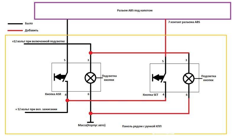

morph 1 Жалоба Опубликовано: 21 мая 2010 из личного опыта: кнопка SET вставляется только в средние места. Хотел поставить с краю справа - шиш - у той кнопочки углы должны быть скругленные. И схемка для авто с ASR: 1 Поделиться сообщением Ссылка на сообщение Поделиться на других сайтах

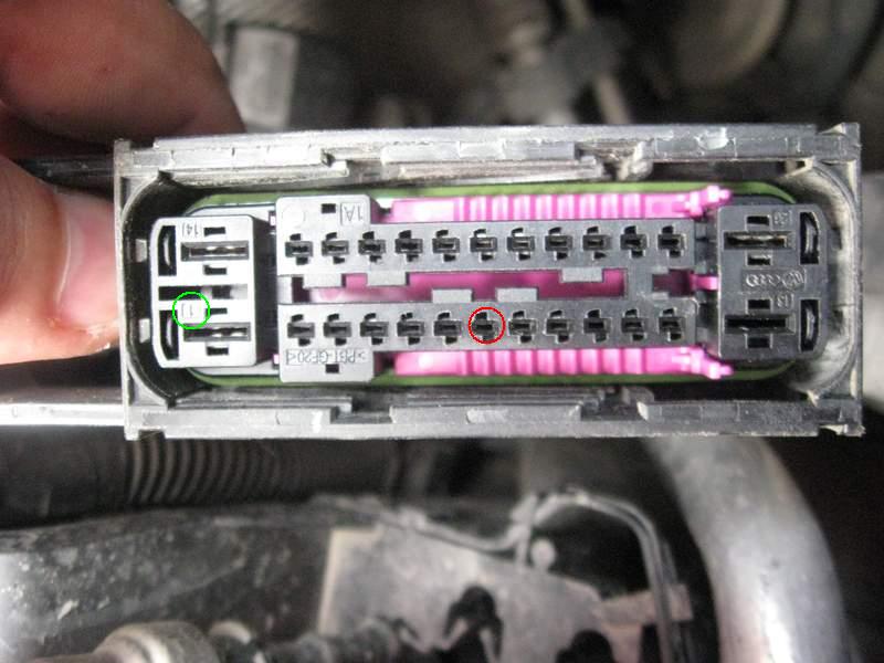

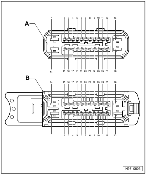

morph 1 Жалоба Опубликовано: 11 июня 2010 Пришел последний проводок. От кнопки к разъему АБС. Нумерация пинов в разъеме такая? Зеленый кружок: 1-й пин Красный кружок: 7-й пин (куда втыкается провод) Поделиться сообщением Ссылка на сообщение Поделиться на других сайтах
Юрчиk 5 Жалоба Опубликовано: 12 июня 2010 Поделиться сообщением Ссылка на сообщение Поделиться на других сайтах
morph 1 Жалоба Опубликовано: 12 июня 2010 Урааа! Заработало! (с) Кот Матроскин Юрчик Спасибо! А сам тормоз - ведь ЭЛЬЗА у самого есть Поделиться сообщением Ссылка на сообщение Поделиться на других сайтах
