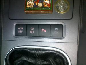

то есть что у тебя две кнопки аср, кнопка сет идет вторая по счете там две стороны ровные, а в кнопки аср одна сторона имеет закругление и притом у кнопки есть свое место или просто так думаете хочу здесь хочу здесь ставиться. Че то вы говорите об не реальном. Тогда вопрос зачем две кнопки аср если деньги были на аср то че было не купить сет сразу .
решил таки на этих выходных установить себе эту кнопку. :victory: Не прошло и пол года :P

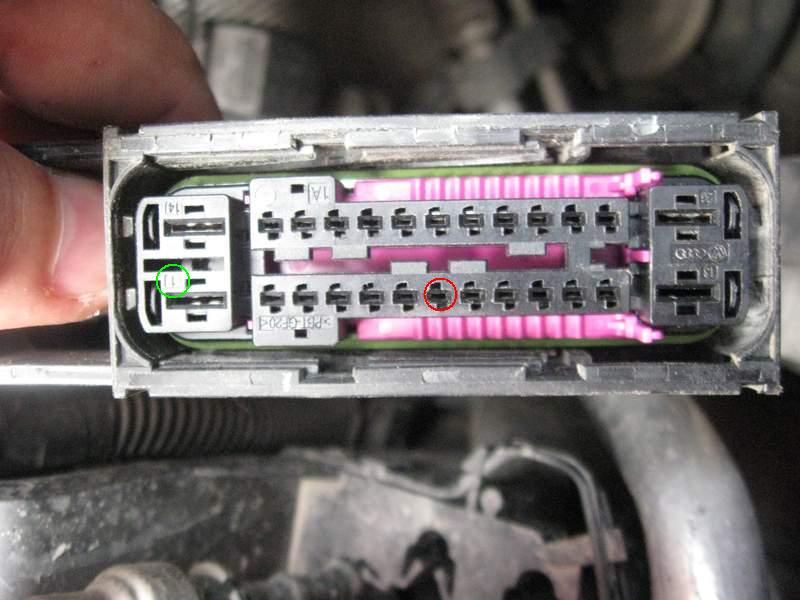

1. Я в правильном направлении двигаюсь? Блок АБС и разъем, который мне нужен, это здесь? (на фото красная точка)
и чуть ближе, как я предполагаю сам разъем:

сегодня провернул эту операцию. Кнопочка стоит просто замечательно :uraaa: но при кратковременном нажатии на нее (и в движении, и стоя) лампочка на приборке гаснет и тут же загорается вновь :shock: Кнопка ASR работает корректно, по штатному; подсветка кнопок работает.
сейчас прокручиваю в памяти что и как я делал, вроде никаких косяков не допустил. 5 контакт SET вживил в провод 4-го контакта ASR, 3-3, 6-6, а 4 контакт SET ушел под капот на 7 разъем АБС.
Чтобы это могло быть? Может я тороплю события и проехал еще мало? (сделал несколько кругов вокруг дома, заехал на заправку). Еще хочу по кругу проверить давление в шинах, а вдруг где меньше? (на вид, колеса накачаны одинаково). Или может на сервисе в Симферополе что "подкрутили" когда я просил их снять ошибку, а у них само собой ничего не получилось?
:choir:
продолжу здесь свой диалог сам с собой :-D Потерпите, больше не буду.
все работает! :P проверил давление в шинах... в переднем левом - при разных замерах показывало от 2,5 до 3 кгс (погрешность манометра), во всех остальных показывало около 2,2. Вот она бедная и не могла никак адаптироваться. Выровнял давление во всех колесах, сделал круг по двору, нажал кнопочку и о, чудо! Раздался приятный слуху зуммер и лампа больше не загорелась. Сделал еще круг, нажал еще раз - и снова все сработало как надо. :(

Не знаю, сколько таких как я, может все знают поэтому никто ничего не писал, но я столкнулся с трудностью вставить провод в свободный пин разъема блока АБС. Он упорно не хотел вставляться до конца, как я не пытался его вставлять разными сторонами. Резиновая заглушка предварительно конечно была удалена. Не знаю сколько бы еще я мучался если бы мне не подсказал по телефону знакомый электрик.
Суть в том что в разъеме есть дополнительный фиксатор контактов. На фото ниже (фото не мое) он розового цвета. Провод не вставить если этот фиксатор предварительно не сдвинуть влево (по фото), по крайней мере у меня не получилось. После этого провод легко вошел на место. Далее фиксатор двигаем обратно вправо.
подскажите, подсоединил - закодировал - при включении зажигания значек горит, посветка кнопки есть, на кнопку жму - ноль эмоций - что не так?
Скорее всего не до конца воткнул шнур в блок АБС, тут кто то в этой теме уже натыкался на эту проблему:)
